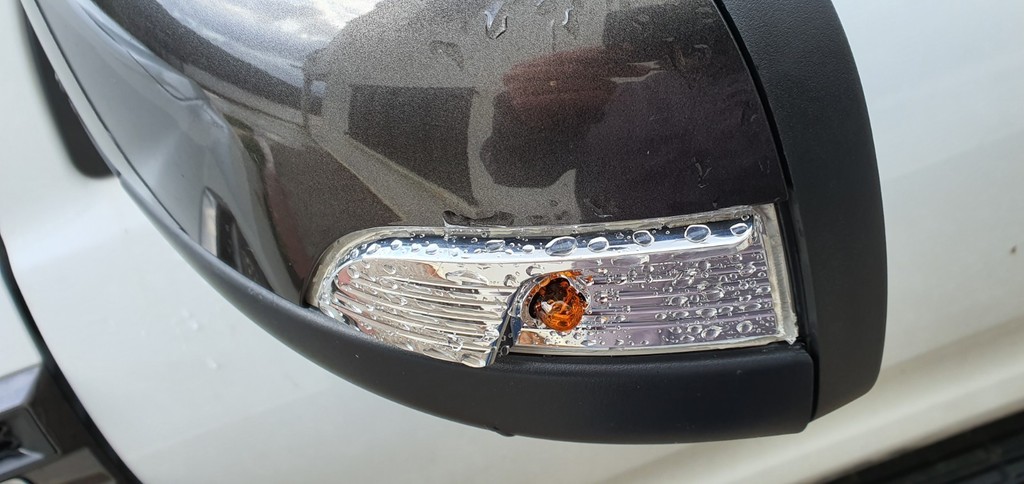

Hier j’ai cassé la “vitre” du clignotant du retro conducteur.

Arf, petite mésaventure aujourd’hui et j’ai (enfin un camion venant dans l’autre sens…) également cassé cette petite vitre de clignotant du rétroviseur gauche (coté conducteur).
Auriez-vous la référence de cette pièce?

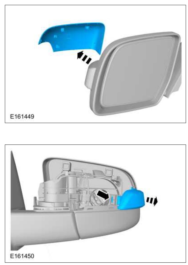

Pour forcer sans se faire mal aux mains et sans tout casser avec des outils métallique, as tu essayé avec ceci :
En faisant levier dans la direction de la flèche de ton plan cela devrait venir.

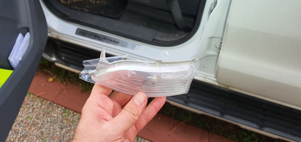

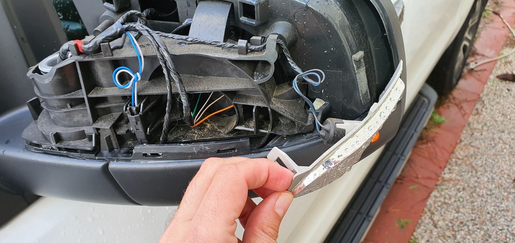

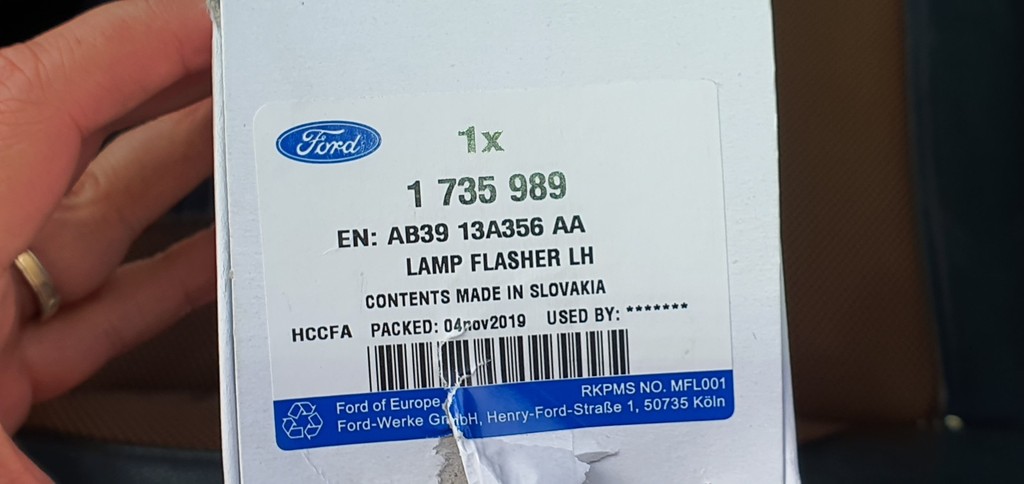

La piece à changer et sa remplaçante (23eur chez Ford)

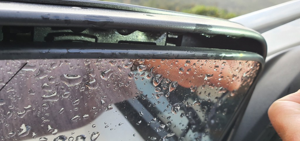

On commence par baisser au maximum la glace du rétroviseur :

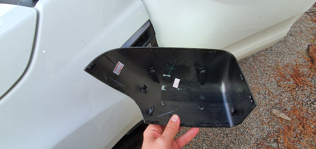

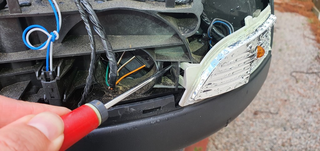

ensuite avec un tournevis, on fait pression sur les ergots qui retiennent la coque derrière la glace du rétroviseur, ça vient très facilement…

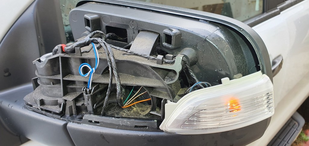

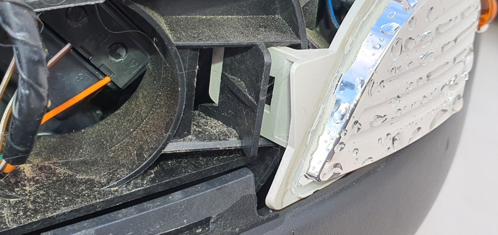

On fait levier sur la piece qui maintien la vitre du clignotant pour le déclipser.

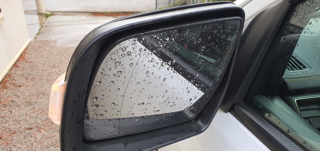

On remet la coque et regle sa glace de rétroviseur.
Voilà!
