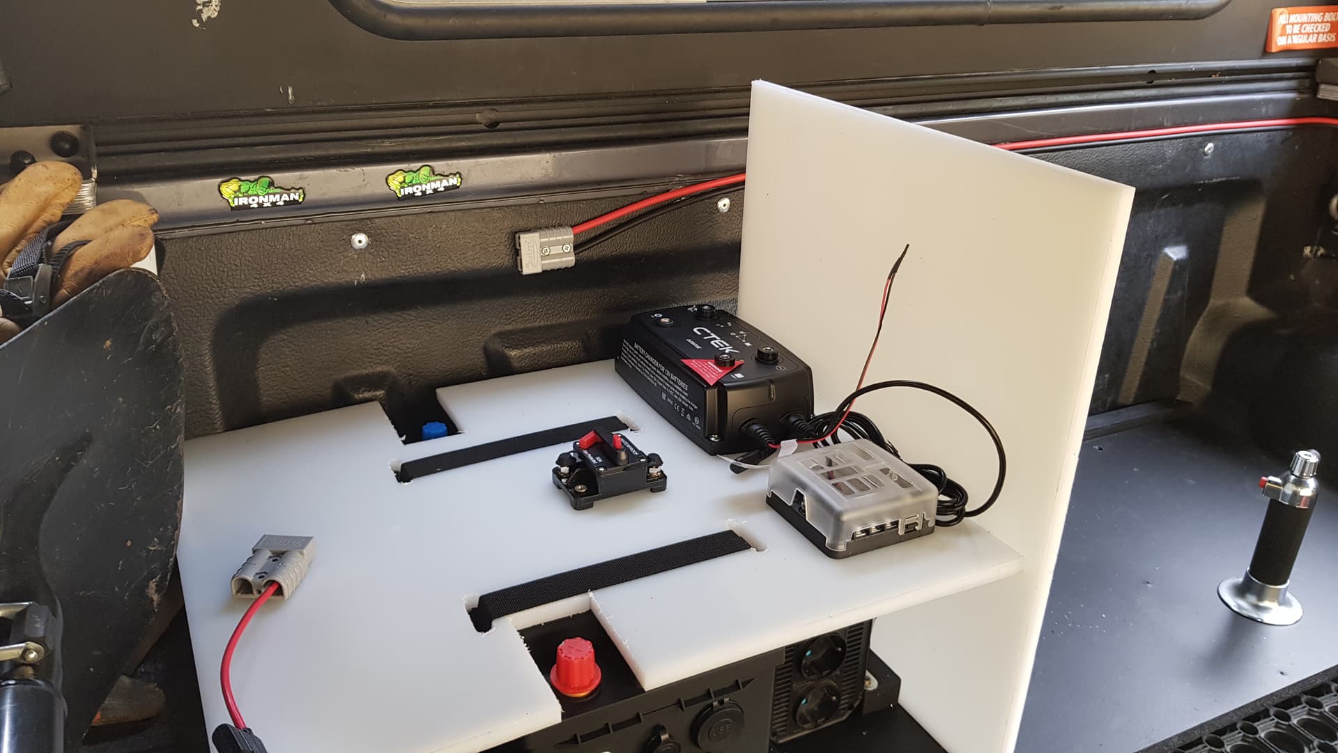

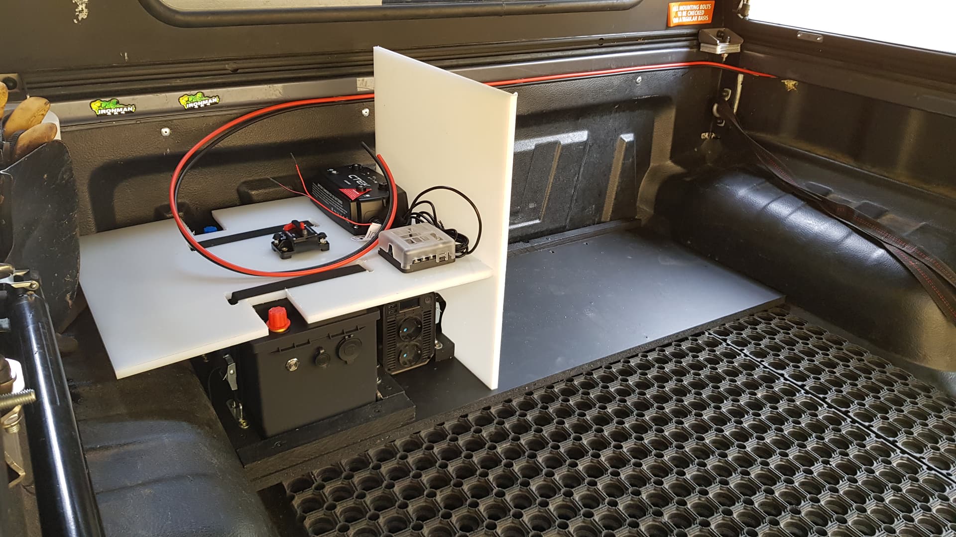

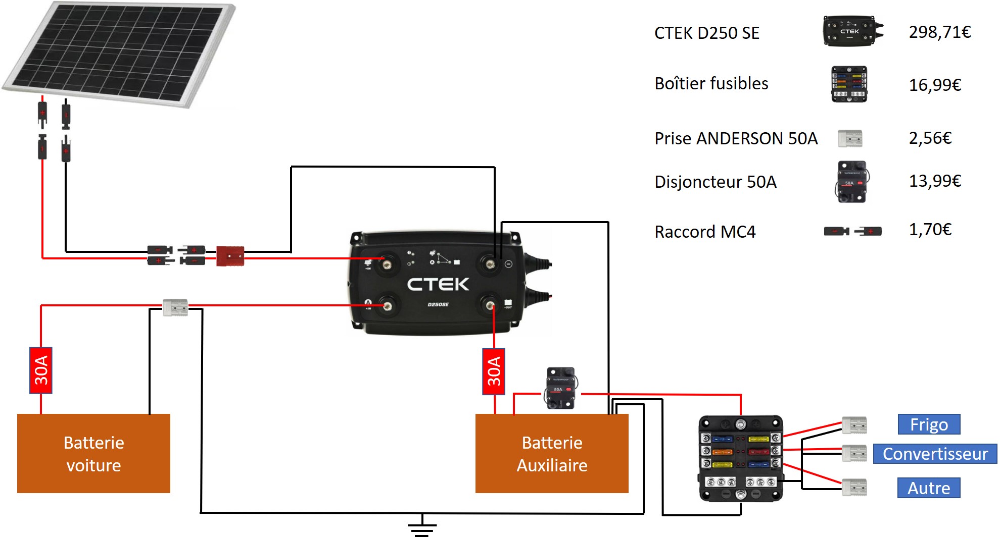

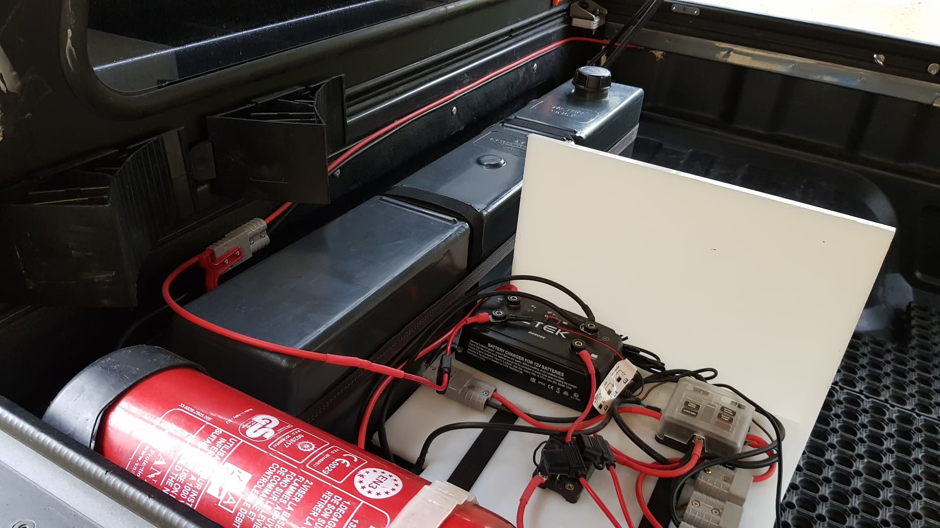

J’ai également opté pour un chargeur CTEK 250 mais je suis parti sur la version SE qui prend en charge les batteries LiFePO4.

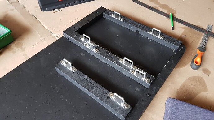

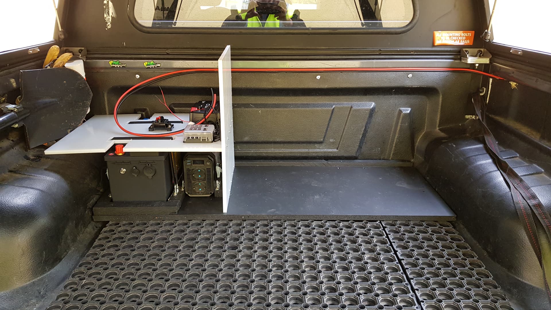

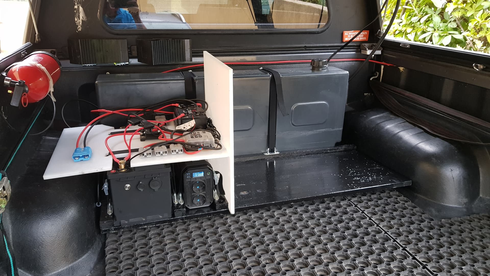

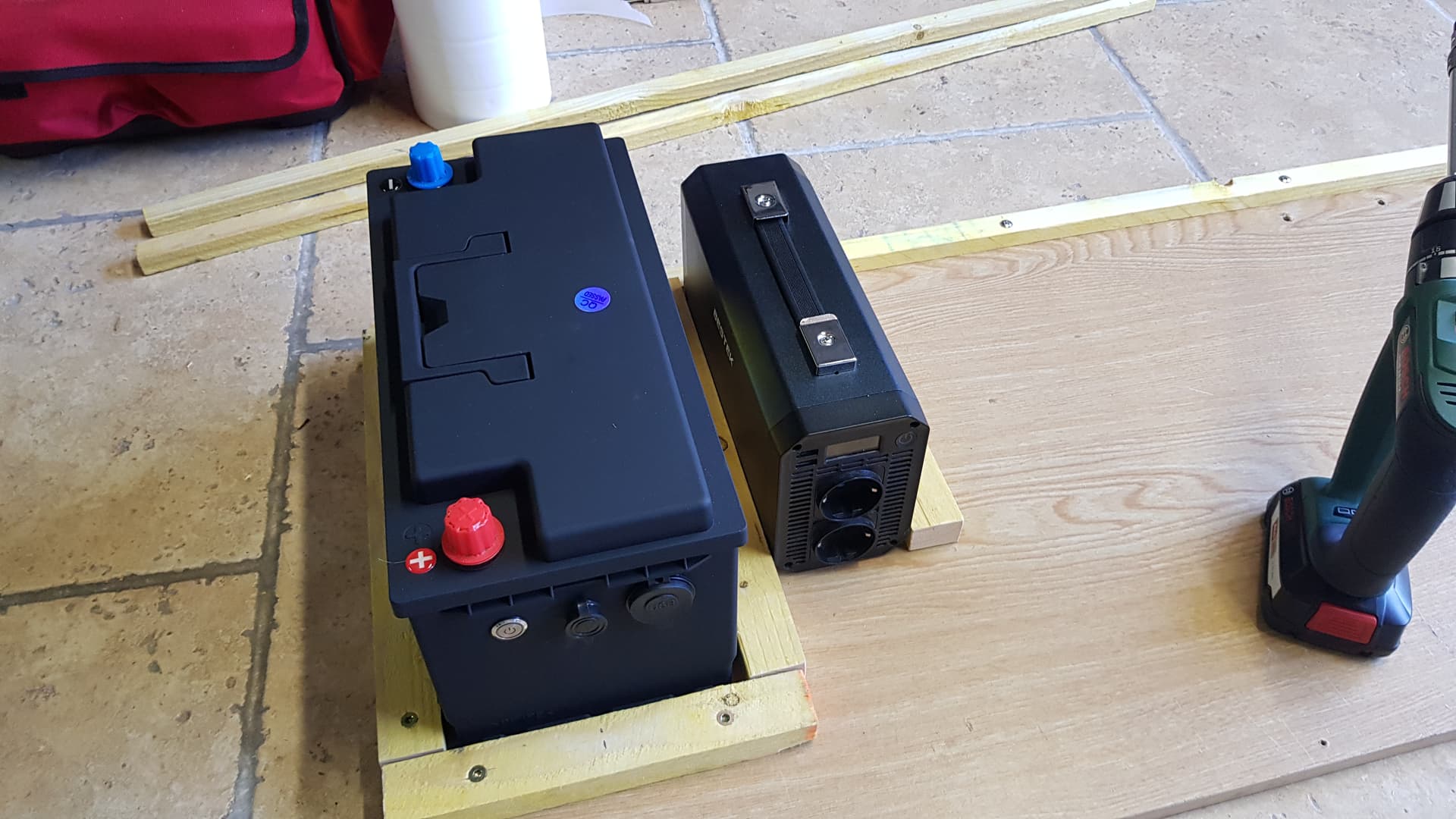

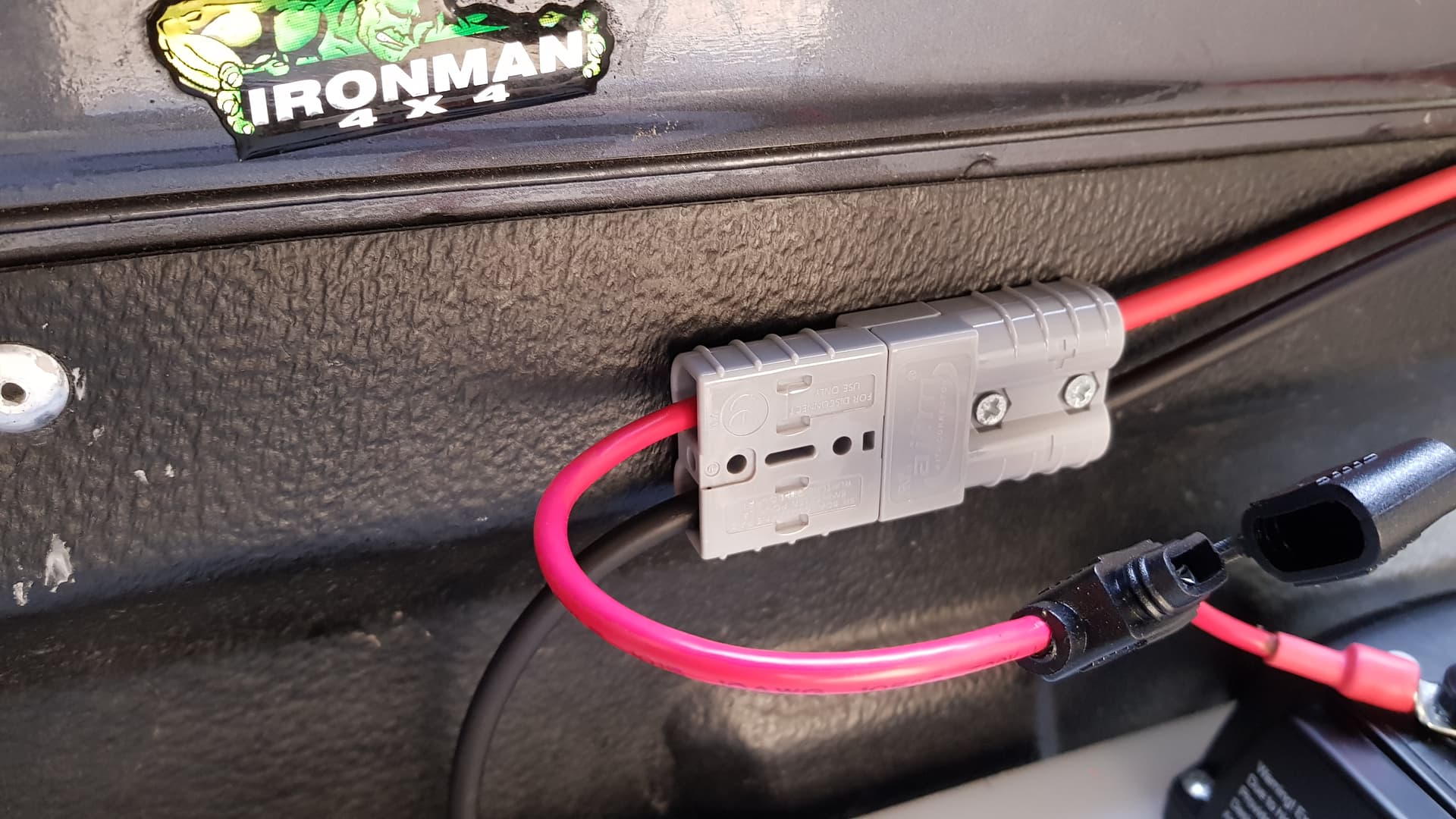

Vu que mon HILUX a 2 batteries d’origine sous le capot, que je souhaite conserver la capacité 5 places et disposer de ma benne pour de multiples activités, j’ai opté pour une version facilement amovible avec tous les éléments dans la benne.
Tu trouveras ici les différentes phases de mon raisonnement pour l’établissement des circuits définitifs : Schéma circuit électrique chargeur batterie auxiliaire - #55 par eric_def_90_300_dti
Voici ce que ça donne :

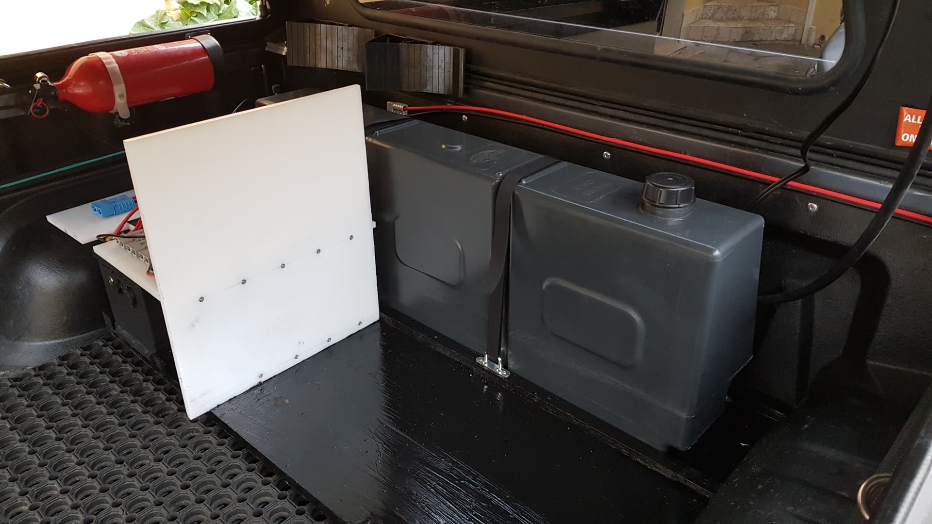

Et la dernière version avec ajout d’un réservoir de 50l d’eau :
