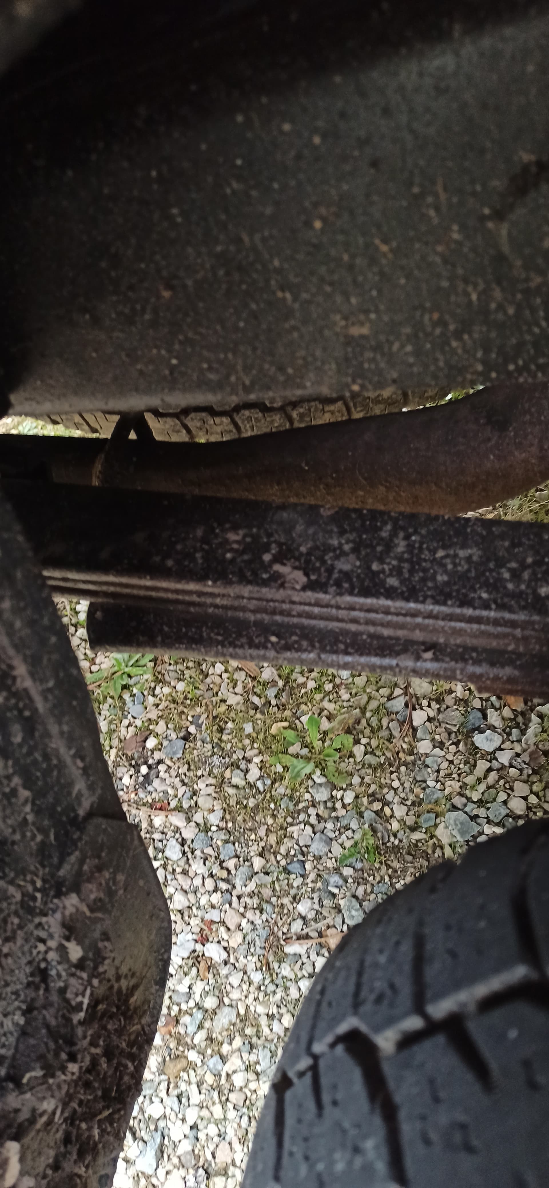

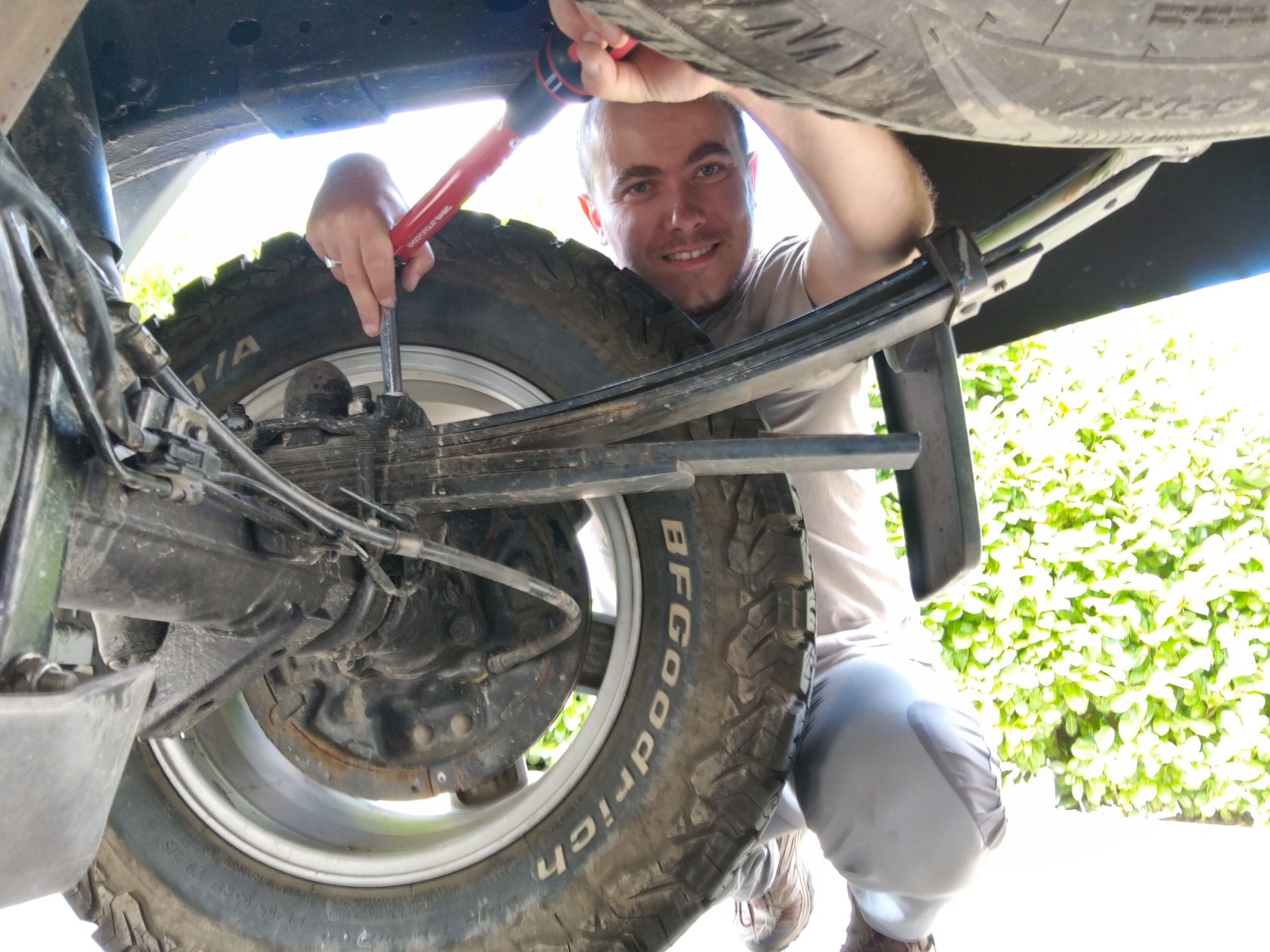

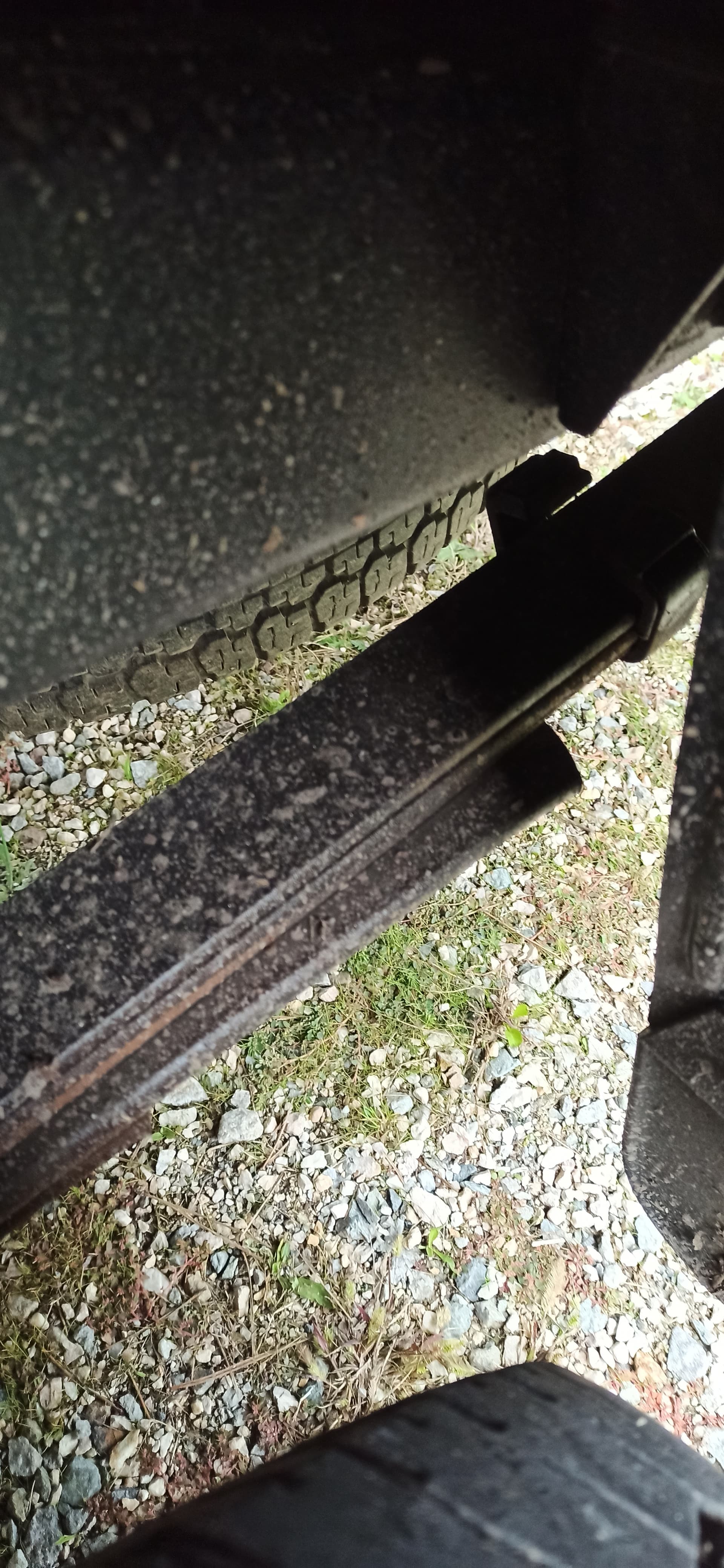

Voilà c’est fait. Verdict, avant de desserer j’ai vérifier les serrages que j’avais. Sur le paquet de lames arrière droit ou les lames étaient décalées : sur les 4 écrous du “cavalier”, 3 n’étaient pas assez serrés (d’origine ou desserrage ?). Sur le paquet de lames arrière gauche (sans décalage visible), 1 écrous sur 4 n’était pas assez serré.
J’en ai un peu chié car j’ai eu la flemme de démonter les roues, mais l’espace pour la clef dynamométrique est… réduit :moqueur2:
Maintenant, tout est en ligne, est tout est serré au couple, seule erreur, j’avais oublié le tube de frein filet :frowning: (chez moi c’est en pente, donc je suis aller ailleurs pour être à plat). Je verrai combien de temps ça dure et vérifierai mes serrages régulièrement.

j’arrive pas a joindre la photo pour vs faire voir , sur la photo a dudu19 quand il est avec la clée dynamo c’est la bride qu’il a sous son coude gauche qui est sorti

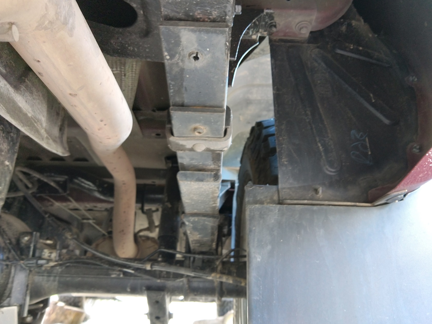

Mes lames droite et gauches sont désaxées. De manière symétrique. C est comme ca depuis longtemps. Peut etre meme depuis l achat d occaz il y a 100.000kms!!! C est un isuzu Dmax 2012.
Mais ca traduit quoi? Je vais les remettre dans l axe moi même en le vant l arrière et en desserant les U. Si j y arrive😁
Je m interroge sur la raison.
