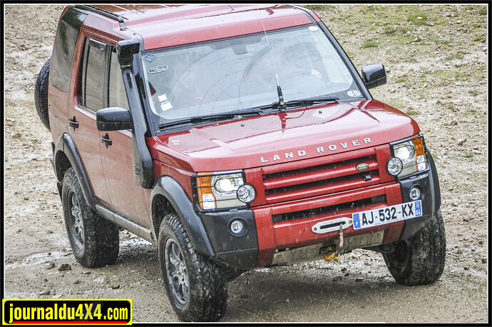

en 2018 j’avais un paquet de pneu a essayer…et un seul 4x4
Donc depuis 15 ans j’ai un copain qui me suit dans mes delires 4x4 et dans mes encadrements.
Je sais comme il conduit je sais comme il prend soin de son vehicule et de plus son vehicule est souvent l’outil de mes formation
Donc voici le lien autour du AT3

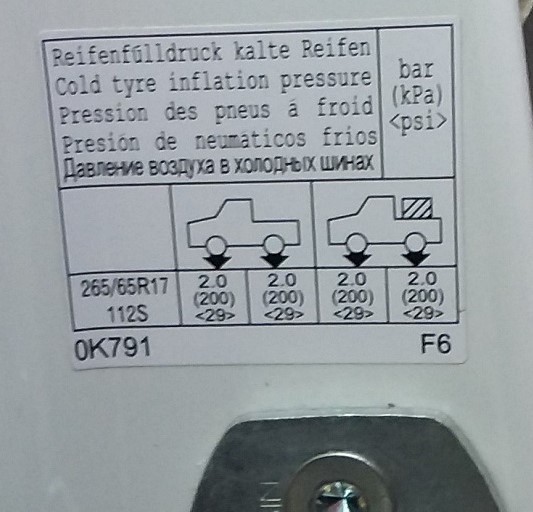

Sur le dmax quand je tracte lourd de 2t5 à 3t5 je mets 2 devant et 2.5 derrière. Par contre à vide je laisse 2 devant mais je mets 1.8 derrière. Le comfort c’est le jour et la nuit et la tenue sur le mouillé meilleure. Je sais que c’est sous gonflé mais après plusieurs essai j’ai trouvé ce bon compromis pour mon utilisation.
le problème est que le confort ne se fait pas avec les pneus mais avec la suspatte
car une pression trop basse va échauffer la carcasse et rendre les nappes fragiles et souvent on peu avoir un déchapage des nappes de carcasse.
car en basse pression les nappes se frottent l’une contre l’autre et s’échauffe comme quand on frotte nos mains quand il fait froid…Il faut savoir que la T° d’un pneu a la bonne pression va aller vers les 60° à 75° et largement plus haut en basse pression sur route
Pour valider une pression cela demande plus de 500.00kms et 1 à 2 ans d’essais
c’était juste pour valider mes écrits
pour ma part mes pressions actuelles en AT sont de 2.2b au carré Mes pneus hiver 2.3b en region ile de France et 2.0b si je monte en montagne… et les Mud 2.3b au carré
Pression constructeur

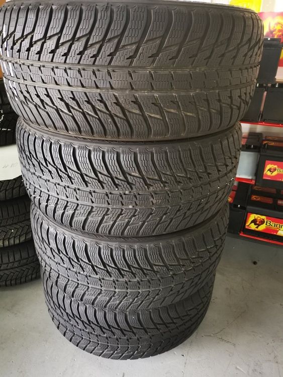

Pour info je suis sur les montages de pneu TT pour le loisir
et les roues en équipement Nokian pour le roulage hivernal
Les AT sont en stockage pour le mois mars/avril 2022

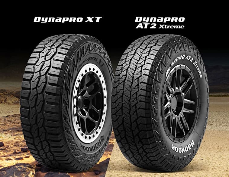

En commençant mes recherches pour remplacer mes KO2 en fin de vie et pas vraiment adaptés pour le raid famille cool, je viens de voir que Hankook va sortir prochainement une version xtreme de son AT2.
Le pneu existe depuis 2 ans aux États-Unis notamment mais je pense que le délai est celui de l’homologation europe de ce nouveau pneu.
En gros, il fait mieux en TT avec des flancs plus marqués, des pavés redessinés et une longévité accrue.
Plus qu’à espérer des essais pour le comparer à d’autres AT.
Oui il est en cours d’homologation Europe
Xtrem = homologation sur les 4x4 et SUV électrique

Pour revenir au Xtrem (excellent choix marketing :wink:)
il est tres agreable sur piste ouverte et pas mal sur la route
