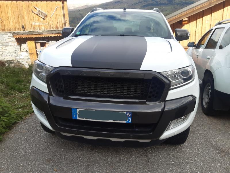

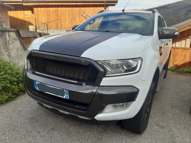

Et voilà la calandre, pour 40 euro…
Grille acheté chez mtk, 45 minutes de boulot et le tour est joué!

Bravo pour la calandre et pour ton art à manier le suspense :smiley: :bien:

Effectivement navré pour la calandre suffit de la démonter, disquer la partie centrale avec le logo Ford, découper la grille a la forme adéquat, la fixer à l’aide de 6 petit collier en plastique noir et c’est réglé! Je voulais pas d’une calandre avec noté en gros Ford, me manque juste une barre à led incurvé pour combler un peut le vide le tout monté à l’aide d’un relais et l’affaire sera réglé.

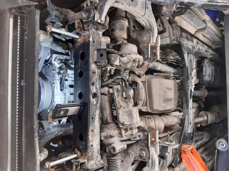

Salut, oui c’était un peut juste… j’ai commencé à 9h et je viens de terminer à 13h30…
Je mettrais quelques photos ce soir avec quelques explications mais c’est bon la pompe est remplacée! Bonne chose de faite reste plus que vidange boite de vitesse automatique, boite de transfert, pont arrière, remplacement filtre à gasoil et les 4 pneus et il sera tout neuf!!

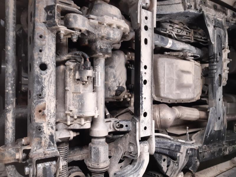

pour résumer, j’ai mis 4H30 pour remplacer la pompe à huile l’opération se déroule relativement bien hormis la traverse de renfort du berceau avant qui est soudée… mais bon heureusement j’étais au boulot dans la fosse sinon galère
les pièces à démonter:
  • l’ensemble fussé/moyeu coté droit
  • cardant/transmission droite
  • dévisser les deux vis qui maintiennent la crémaillère de direction
  • la traverse sous le carter d’huile
  • le carter d’huile (il viens facilement)
  • la crépine
  • un petit tuyau rigide d’huile
  • virer la chaîne du pignon de la pompe à huile (un peut pénible)
  • la pompe à huile!!!

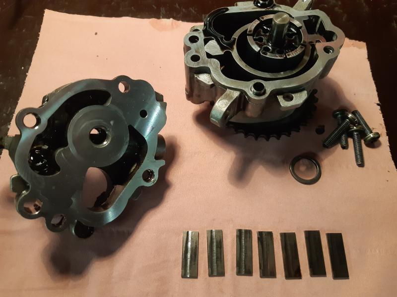

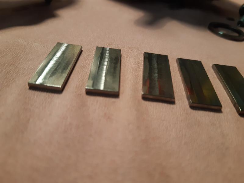

L’ancienne pompe à huile a le logo Peugeot et Citroën gravé dessus! Je l’es bien entendu démonté (ci joint image plus bas) l’on peut aisément constater l’usure des fines palettes… pas vraiment étonnant que certaines casse si sa peut en décider quelques uns de la remplacer plus rapidement que prévu :mrgreen: de plus petite découverte dans le carter d’huile, il y avait deux petit morceau de ferraille d’environ 3 millimètre je pense que cela provenait d’une “bavure” du moteur sa avait la même forme d’un reste de soudure… Bref un bon nettoyage, puis remontage.
Vous noterez la petite astuce pour bien recaler la pompe au bon endroit! :siffle:
Et pour finir aucuns soucis au redémarrage, juste un petit bruit très leger de quelques secondes le temps que tout s’amorce bien, même pas un voyant d’huile allumé
la nouvelle

A noter que le ranger était tout propre dessous le gars avant avait jamais fais de chemins, et bien sur hier j’ai du aller dépanner une pelle sur les pistes à Tignes… mais bon c’est vraiment sympa un bon pick-up en dehors des routes :bien:
