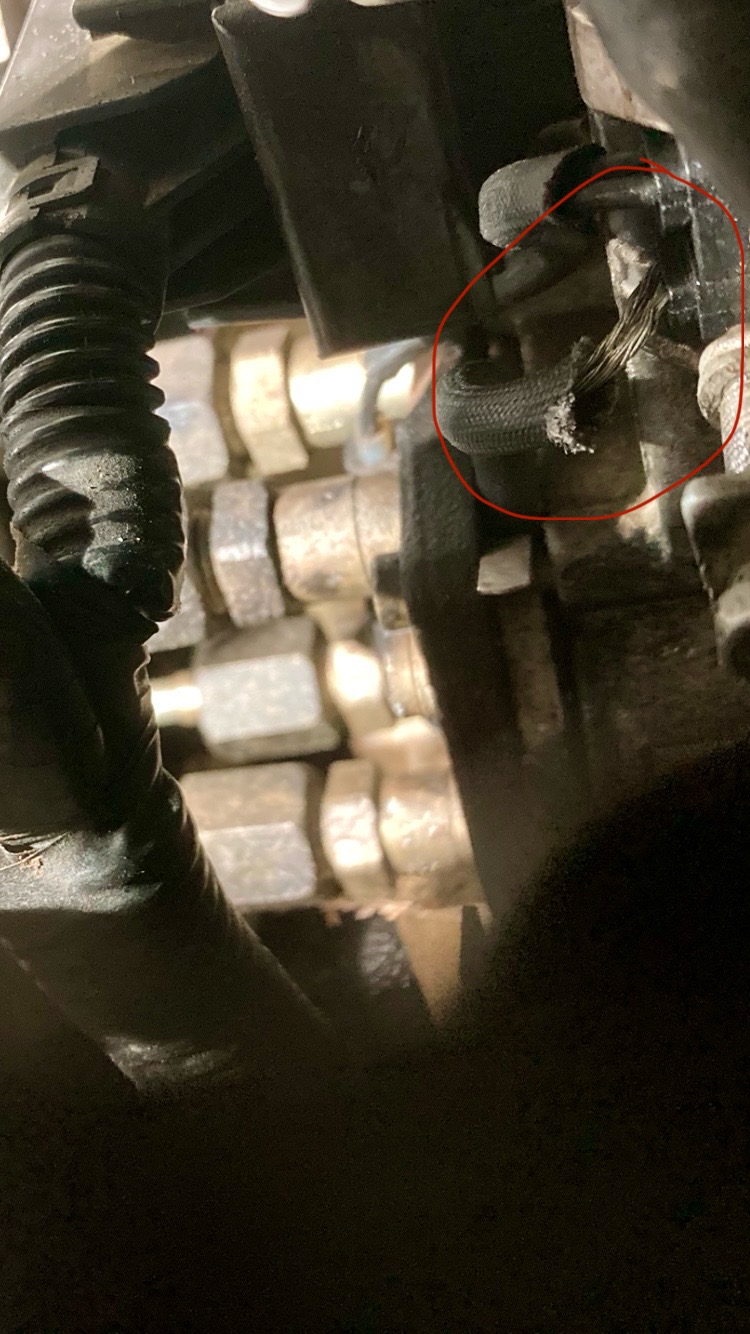

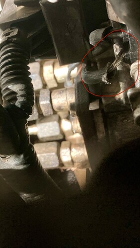

Oui problème résolu pompe injection HS
Câble électrique fondu
Merci pour cette réponse rapide, comment l’avoir déterminé avec certitude? car mon problème est survenu du jour au lendemain sans préalable de mauvais fonctionnement progressif, je ne suis pas sur d’être dans ce cas là. je rappelle que je suis dans un endroit pas pratique pour faire venir une dépanneuse, je suis un peu dans l’impasse. j’ai démonté le capteur PMH mais je ne trouve pas les données fabricant pour la résistance a trouver
J’ai démonter pour voir . Moi aussi il est tombé en panne d’un seul coup je les arrêter pour récupérer mais chien et il a pas redémarré.
J’ai mi une photo dans les commentaires des fils de la pompe HS .
