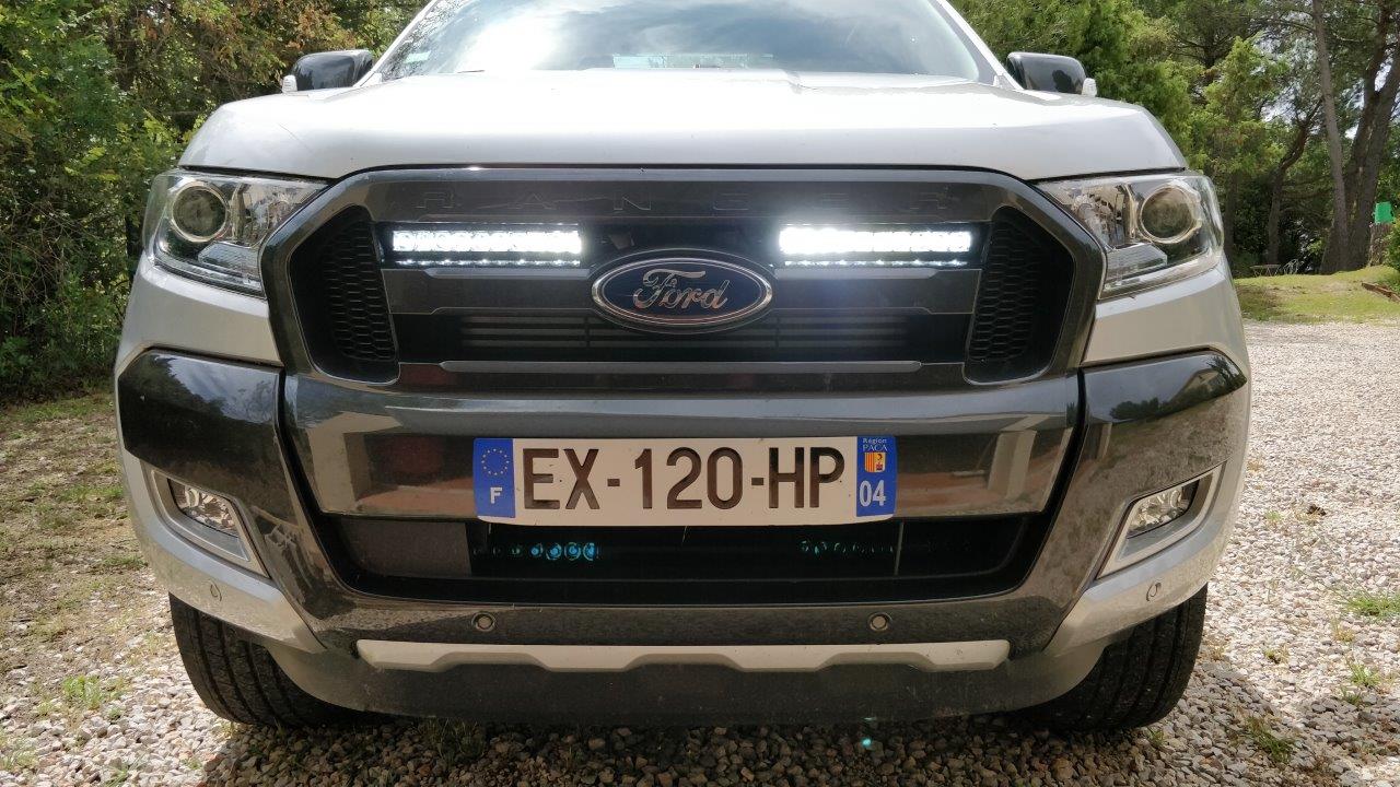

Salut les Rangeristes,
Je me suis lancé dans l’installation de petites rampes de leds additionnelles, que je souhaiterais coupler aux pleins phares.
Pour commencer, voici quelques photos de ce que je suis en train de monter :
Cette dernière photo leds allumés est branché en directe sur la batterie.

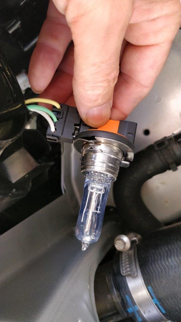

Je voudrais être certain de bien comprendre sur quel fil il faut me repiquer pour la borne 85 du relais.
RANGER03FR parle d’un fil violet/orange. C’est celui-ci : ?
Seulement, ce câble est branché sur le bloc optique et non l’ampoule elle-même. Voici l’ampoule et là, pas de câble violet/orange…
Votre aide serait vraiment apprécié
Pour être sûre, regarde avec un multimètre quel fils sort du 12V quand tu est en pleins phare.
Je ne connais pas les rangers, mais le faisceau interne de l’optique n’a pas forcément le même code couleur que le faisceau du véhicule.
Pas bête, merci
Directement sur la fiche de l’ampoule ?
Sur la prise du faisceau ton ford

Il ne pourra pas ce brancher sur le connecteur (a moins de planter le fil par derrière et de faire couler de l’étain, mais c’est pas fameux), mais pour trouver quel fil est le plein phare, il faut qu’il regarde dirrectement sur ce dit connecteur
J’avance sur mon montage et je ferais d’ailleurs une récap ici Le Ranger de Naboo – Achat, prise en main et modifications prochainement.
J’ai branché mon relai directement sur l’ampoule (fil blanc de la prise de l’ampoule) ce qui me permet de ne pas modifier le faisceau. Ça fonctionne parfaitement

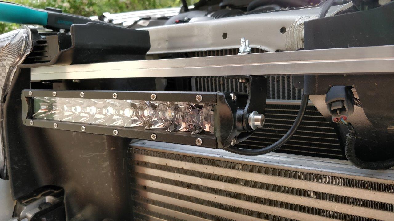

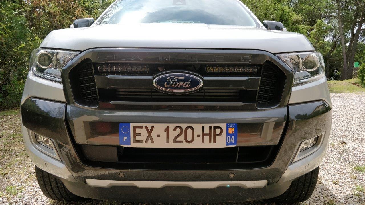

Me plaisent bien tes minis rampe
T’aurais les références ?
Eric63 ma file 2 rampes (grand merci à lui) et je voudrais bien en mettre une a hauteur de la plaque, juste au dessus, mais je ne vois pas comment la fixer… du coup je regarde ces mini rampes à mettre dans la calandre du T6
Salut, c’est celles-ci : https://www.banggood.com/12Inch-50W-Single-Row-LED-Spot-Work-Light-Bar-4WD-Offroad-4x4-For-Truck-SUV-p-1013675.html?cur_warehouse=CN
Pour les fixations je suis en train de fabriquer des pattes que je vais fixer sur le logeron sous la plaque d’immat. Il y a déjà deux trous, je les ai agrandi à 8 mm et je suis en train de fabriquer des pattes en équerre. Par contre moi je vais mettre une barre led de 20" environ 50 cms. Je suis en train de chercher un schéma de cablage.

Bon alors, j’ai testé mon montage et ça fonctionne nickel.

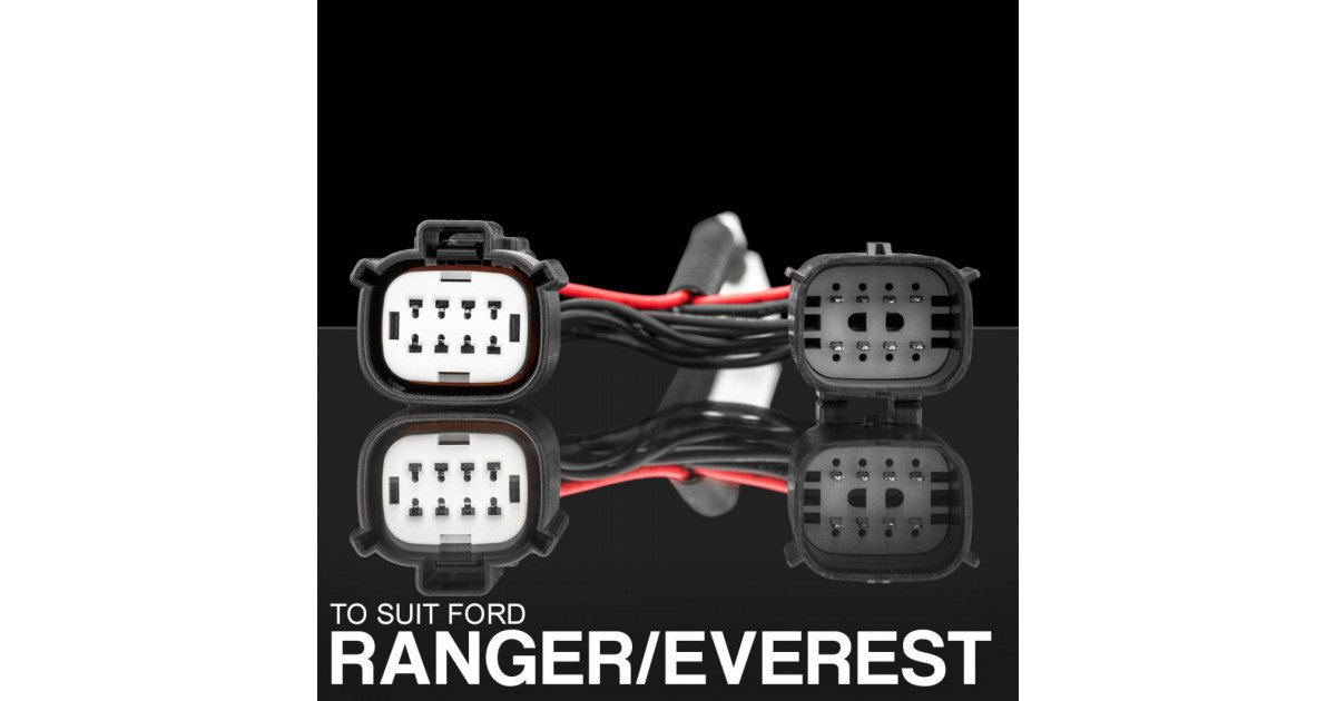

J’ai commandé cette petite pièce, comme çà on ne touche pas à l’étanchéité du phare!!
STEDI Ford Ranger LED light bar piggyback module; this handy light bar relay plugs straight into your Ford Ranger's headlamp connector. No tricky wiring, no modifications or soldering necessary. True plug-and-play for your Ford Ranger LED lights.
