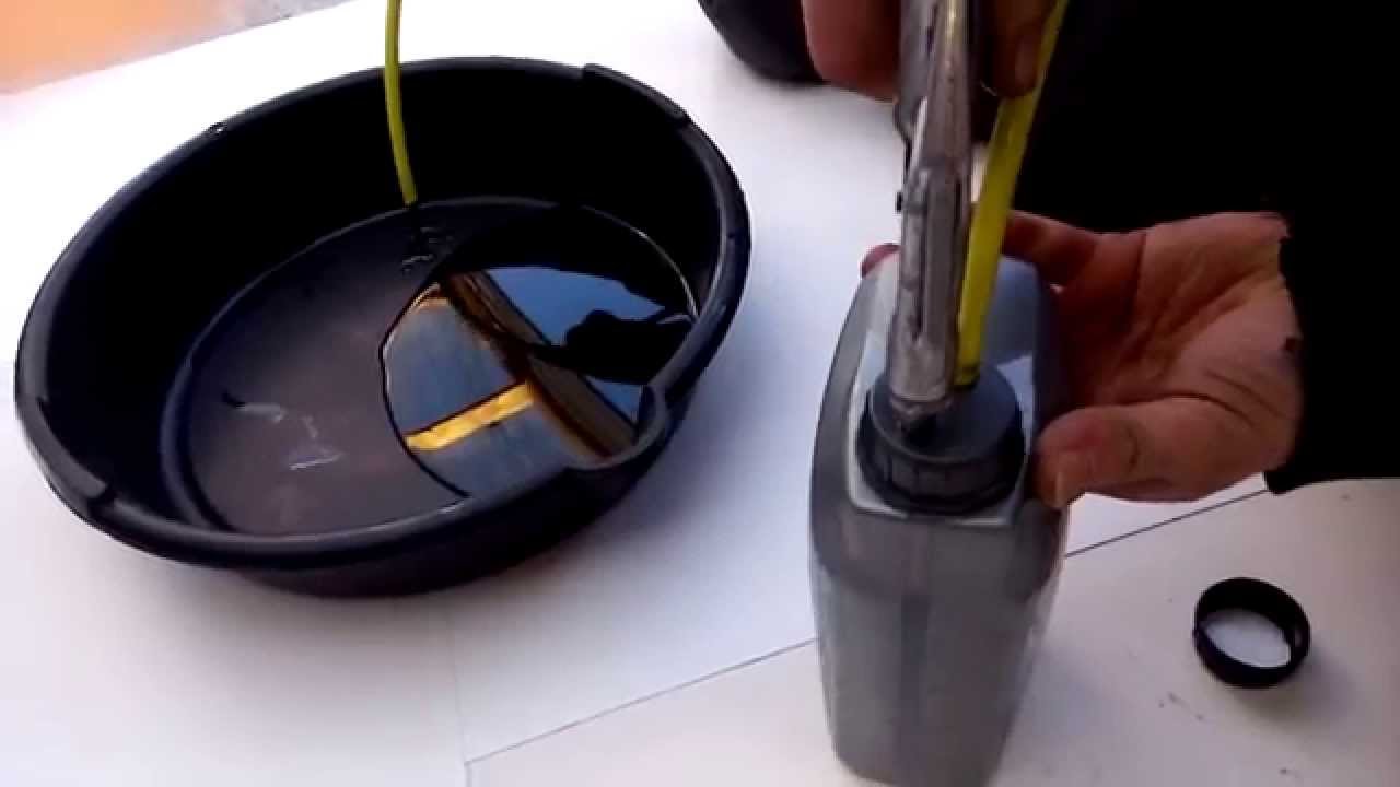

Je galère à remplir mes ponts et mes boites parceque j’en fout de partout!!!
je surélève le PU pour pouvoir passer à l’aise dessous mais à la seringue je galère… ca coule partout c’est trop chiant.
Avec quelle pompe vous faites vos remplissages d’huile?
A la seringue :smiley: :smiley: :smiley:
Avec une pompe à huile, c’est une sorte de grosse seringue (un clystère dirait Molière) métallique à tube souple ou recourbé.
Un truc dans ce genre là :
https://www.google.be/search?q=seringue+huile+de+boite&client=firefox-b&dcr=0&tbm=isch&tbo=u&source=univ&sa=X&ved=0ahUKEwis58m9tpPaAhWosKQKHbNYBzoQsAQIUQ&biw=1880&bih=1136#imgrc=n-cSi1rh3xoJlM:
Très pratique aussi pour les tondeuses, motoculteurs, tracteurs et autres machines pour lesquelles le type qui les a conçues n’a jamais pensé qu’il faudrait un jour remettre de l’huile…
Non.
Je vais faire ca:
