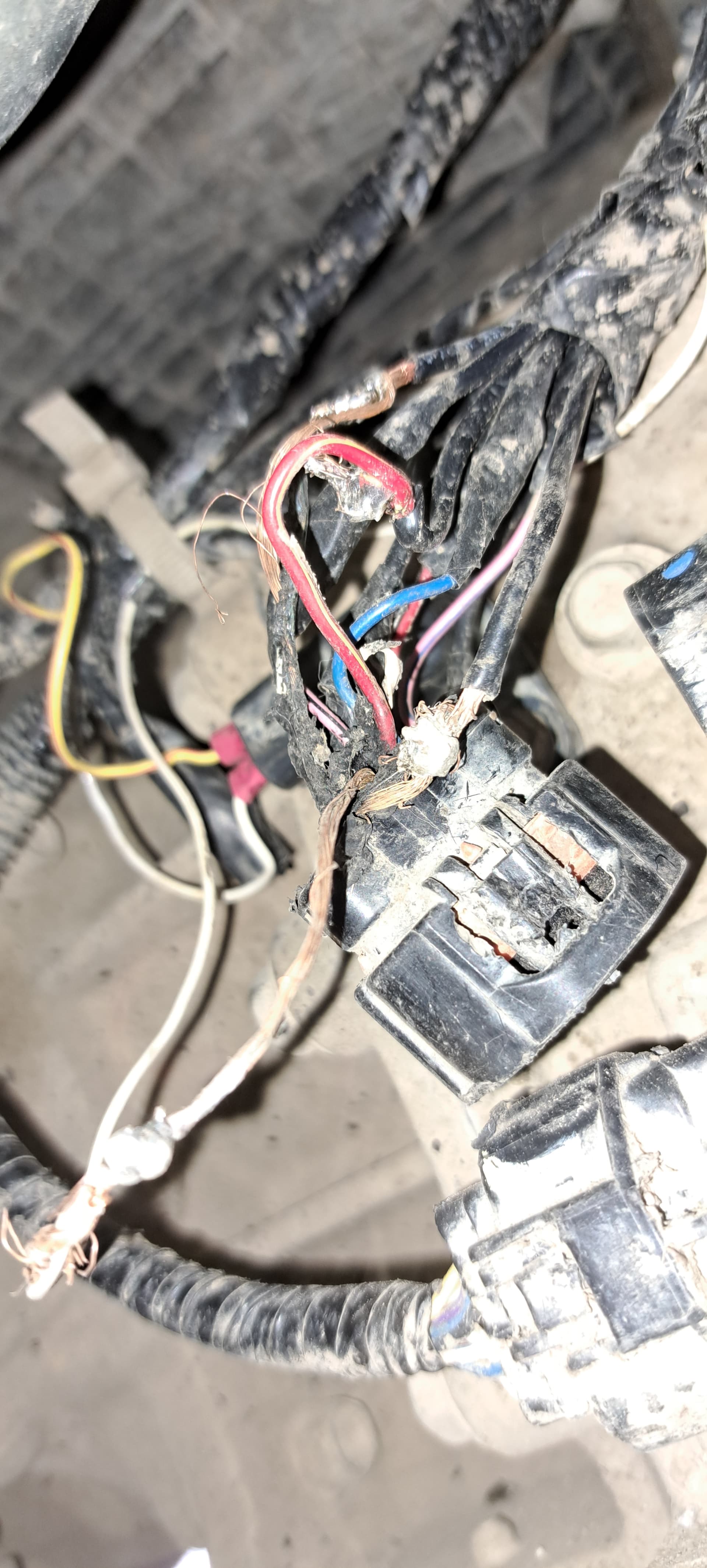

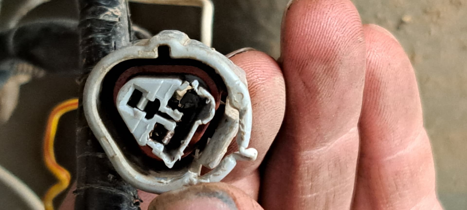

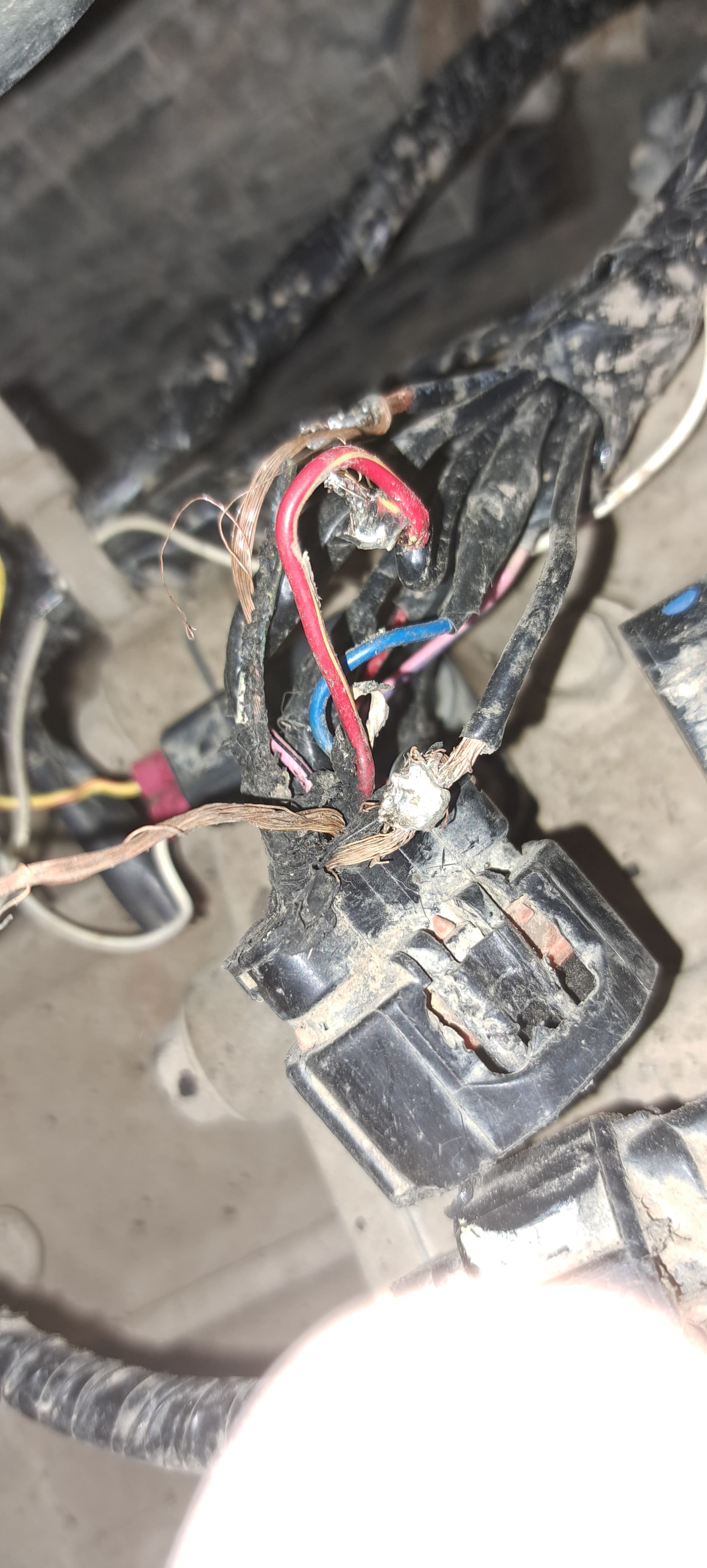

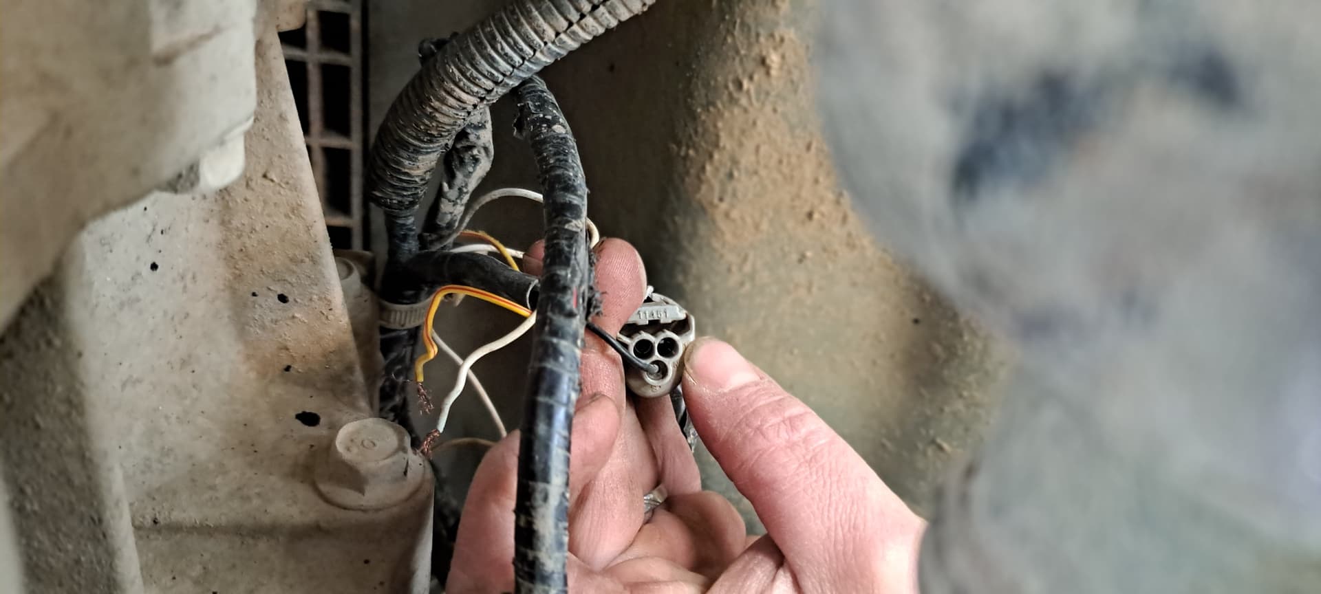

Je suis aller vérifié sous le vehicule et là surprise!!!
Des fils arrachés et des connectiques cassées!
Le faisceau a était changer par un garagiste avant que je le récupére. :face_vomiting:
Est ce que quelqu’un pourrait m’aider a mon problèmes en me prenant une photo de ses connectiques? :pray:t2:

En fait il a était changé avant que j’en ai possessions, le propriétaire d’avant avait fait changer le faisceau par un garage… enfin si on peut appelé ça comme ça.
Quand je l’ai eu, il avait le probleme 4wd et check trans depuis ce fameux changement. mais je me suis dit que ça ne devait pas être grand choses.
Et en me penchant dessus, j’ai decouvert ça.
