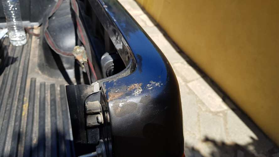

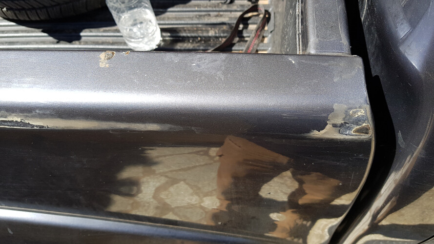

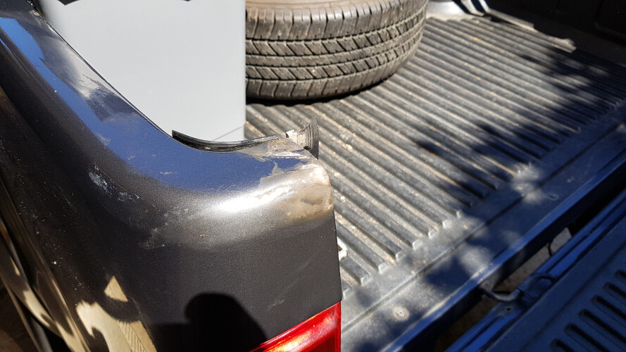

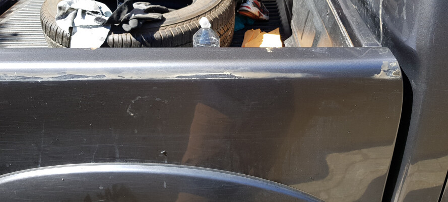

J’ai donc vendu l’ancien hard-top et en le retirant, je me suis rendu compte que le temps avait fait son office et malgré les protections mises en place par les poseurs, la benne avait été endommagée sur une partie des zones d’appui (métal à nu par endroits et quelques petites traces de corrosion superficielle de-ci de-là).
Je ne pouvais pas laisser ça comme ça et n’avais pas envie d’investir dans une peinture complète de la benne.

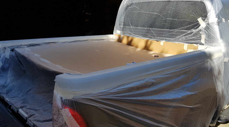

Voici comment j’ai procédé :

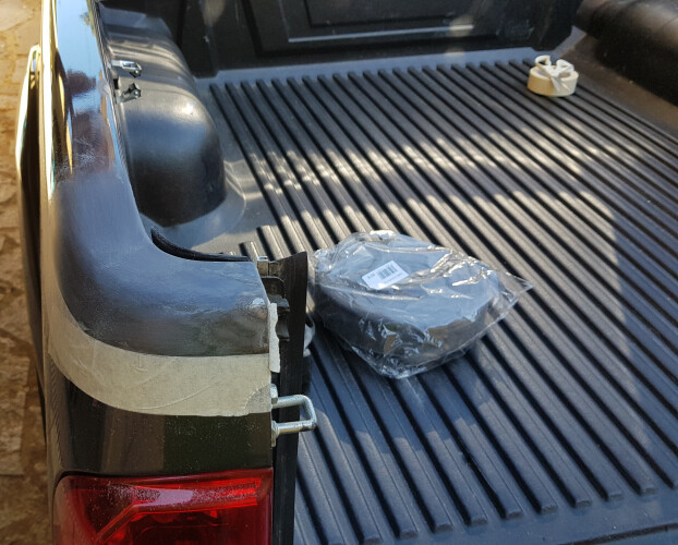

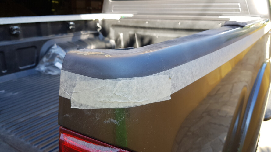

  • délimitation de la zone à traiter avec du scotch de masquage
  • ponçage à la main avec de la laine d’acier 000 (Amazon.fr)
  • suppression des traces de rouille avec du papier à poncer plus grossier

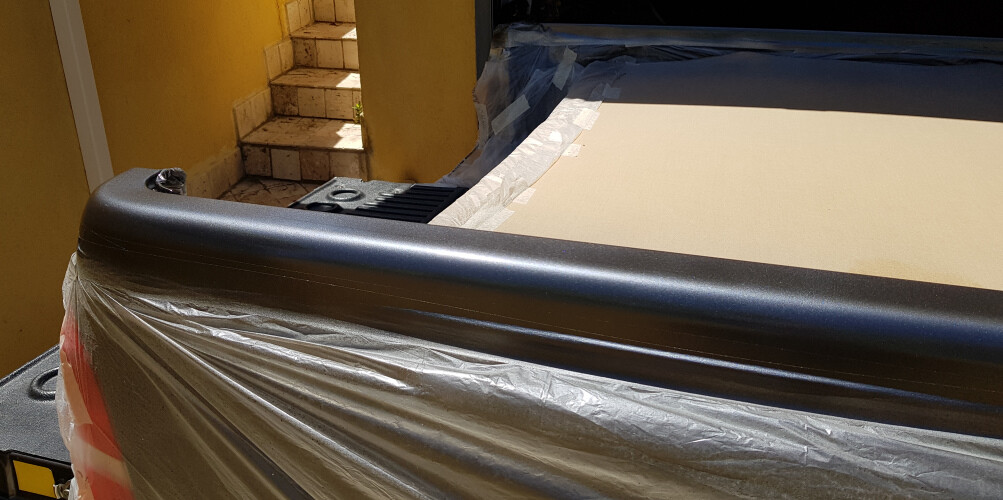

  • dégraissage puis nettoyage au compresseur pour être sûr de ne pas avoir de poussières
  • application de l’apprêt anti-corrosion (Amazon.fr). 2 couches auront été nécessaires dans ce cas

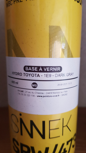

  • application de la peinture (Peinture carrosserie constructeur : Renault, Peugeot, BMW... - Peinturevoiture.fr). 3 couches dans mon cas
  • application du vernis 2K. J’avais prévu 2 couches mais un défaut d’application de ma part m’a contraint à en faire une 3ème pour avoir un bon rendu
Pour la peinture et le vernis, j’ai acheté un kit sur le site www.peinturevoiture.fr en précisant la référence peinture constructeur (le gris anthracite est répertorié chez toyota sous la référence “1E9”). Un vernis 1K aurait également fait l’affaire mais j’ai préféré le 2K pour sa résistance accrue, aux rayures notamment.
Bien respecter les temps de séchage entre couches :
  • Apprêt : 30 minutes
  • Peinture : 30 minutes
  • Vernis : 10-15 minutes / séchage complet en 24h.

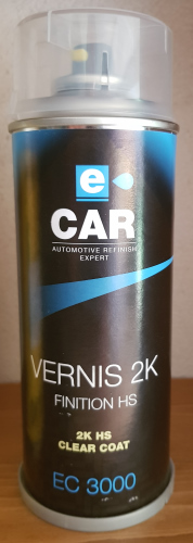

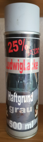

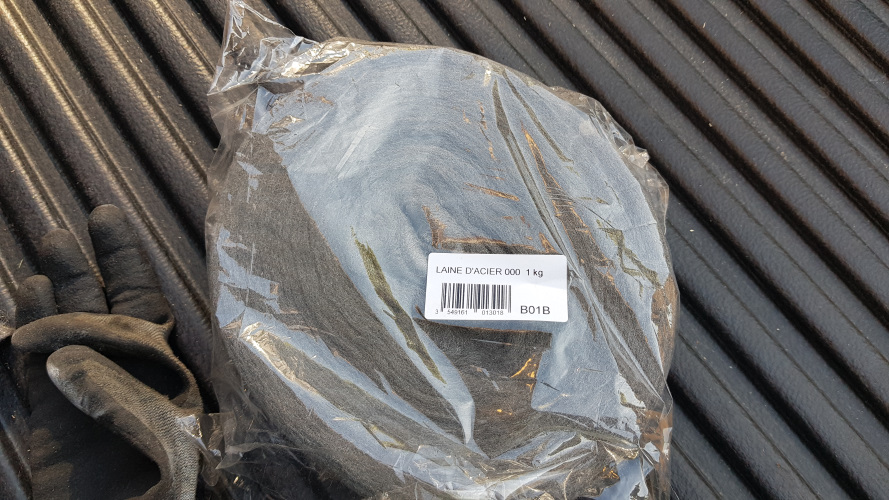

Quelques photos des consommables …

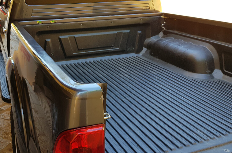

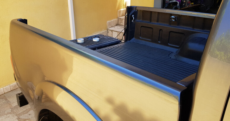

Ceci dit, j’ai pris plaisir à réaliser cette petite remise en forme de ma benne.

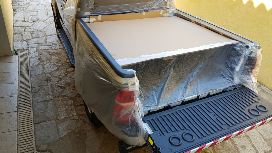

Elle va bientôt pouvoir accueillir le nouveau HT sans aucun soucis :yahoo: :yahoo:
Beau boulot et cela semble bien propre.
Tu as tout fait / appliqué à la bombe. Tu n’as pas eu d’irrégularité suite à cela ?
Oui, tout à la bombe.

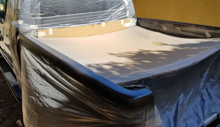

J’ai eu quelques irrégularités sur l’application du vernis. Je vaporisais sur des bandes d’une vingtaine de cm et au final il y avait des parties moins brillantes que d’autres visibles uniquement quand je me plaçais dans l’axe de la partie peinte. Si je me plaçais travers à la benne, le rendu était nickel.
J’ai donc appliqué une 3ème couche en allant d’une extrémité à l’autre des rebords de benne et là nickel : très bon rendu sous tous les angles !
Je n’ai pas eu de soucis de coulures / vaguelettes car avant toute application, je faisais systématiquement un test d’application sur un carton. J’appliquais ensuite la peinture “souplement” privilégiant plusieurs passages à des passages plus appuyés pour obtenir un rendu équivalent, mais plus propre. C’est en faisant ces tests que je me suis rendu compte que l’apprêt et la peinture s’appliquaient sensiblement de la même façon. Le vernis, lui nécessitait une application un peu différente.
