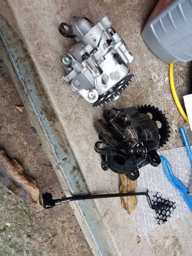

la nouvelle et l’ancienne

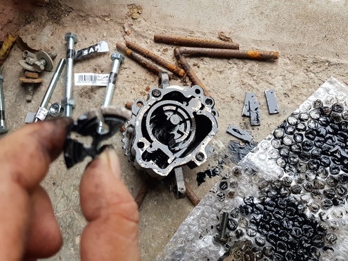

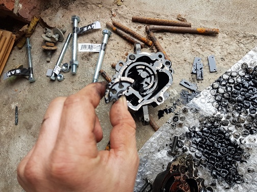

ce qui à cassé dans la pompe à huile
C’est pour cette raison que je pose la question aux personnes ayant eu la casse pompe à huile/moteur/turbo, est-ce que tu le gardes après réparation sachant que t’as la même pompe à huile que celle qui vient de te ruiner le gros ?
Et comme tu roules beaucoup tu te retrouves dans le schéma sur lequel la casse se reproduit, quelle tare !
Et si tu rerépares, ça reviendra dans 100.000 km ? Car, dans ton malheur, tes casses moteurs sont survenues a 150 et 220 mille, hors ici on a eu des retour d’expérience sur cette casse a … 80.000 km !
Pour moi, soit :devil: ou alors il faut changer la pompe à huile de manière préventive tout les 100.000? Combien elle t’a couté, combien de temps ça t’a pris (beaucoup si j’ai bien compris) et quel niveau d’outillage ça nécessite.

la pompe à huile est identique oui , mais pas forcément de la même marque .
lors de la commande il y avait 6 marques différentes ! j’ai pris la plus chère ± 113 euro frais de port compris

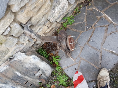

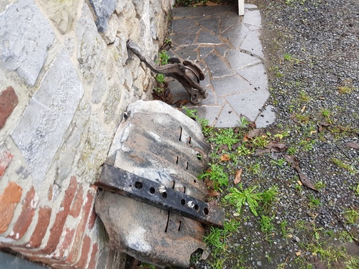

première difficulté sur le manuel il faut enlever un montant du châssis ( boulonnés sur leur images ) soudés sur le mien … ca m’a pris quelques heures à faire sauté ces soudures très très peux accessible
la pièce qui est contre la protection moteur

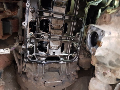

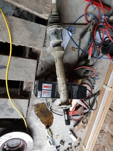

ensuite toujours d’après le manuel d’atelier il suffisait d’enlever les boulons de la crémaillère, la décaler de quelques cm, les 21 vis du carter et le carter était censé venir …
j’ai eu un peu de mal à décoller le carter ( première fois ) ensuite bien entendu il n’y avait pas suffisamment de place pour l’enlever ca coinçait de partout

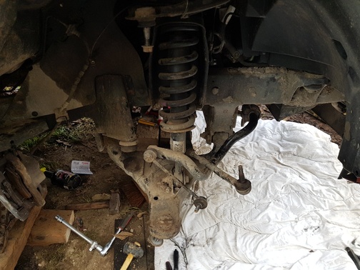

donc j’ai du demonté le bars de supsension pour pouvoir liberer le cardan

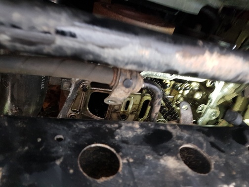

ensuite on accède enfin à la pompe
