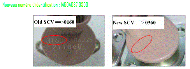

Par contre le problème de la valve régulatrice de pression, là c’est un problème qui a été connus a une époque,
nous avions une note de service, qui nous indiquais de les changée d’office lors d’un passage a l"entretient (en prévision)

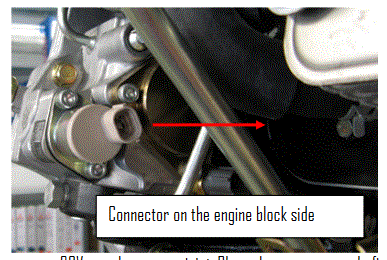

La valve se trouve a l’arrière de la pompe HP, essaie de prendre une photo de l’arrière de la valve, (à coté du connecteur)
la valve:
si le n° que tu y lis est 160, elle doit être changée.
@+, Galium
