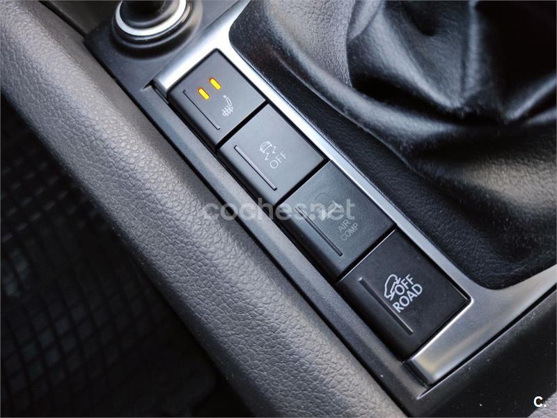

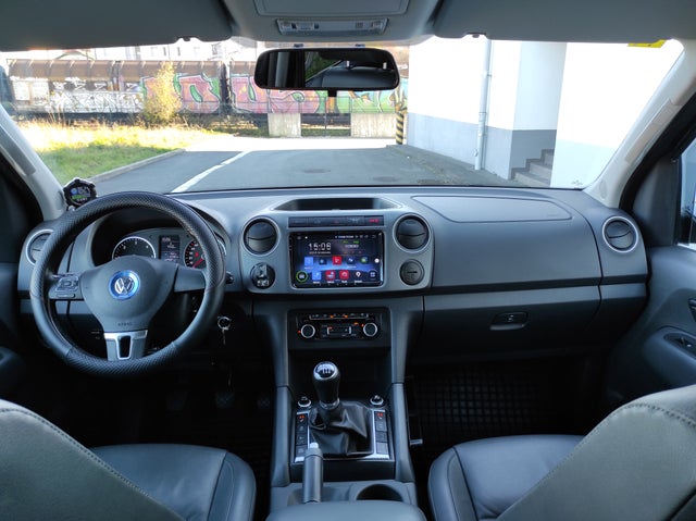

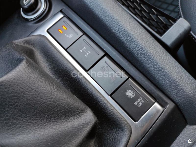

Question toute bête : je ne vois pas le bouton 4x4 à côté du levier ? est-ce possible que toute la prépa soit faite sur un 2RM ?

c’est un 4x4 permanent celui-ci. un bloc arrière d’origine et un bloc avant rajouté ,ce doit être redoutable!

ça existe le 4x4 permanent avec une boite manuelle sur l’amarok ? donc dans tous les cas pas de courtes ?
Je pensais que c’était uniquement sur la BA le permanent.

C’est bizare cette config de transmission, en europe et en boite manuelle c’est un 4X4 enclenchable avec courte, blocage centrale et arrière.
Si il y a un blocage avant c’est que c’est un 4X4 mais permanent encore une fois en boite manuelle jamais vu :face_with_raised_eyebrow:
Du coup je m’interroge si ça n’est pas un 4X2 avec le blocage arrière ajouté pour l’utiliser hors route, car le 4X2 sans blocage ça reste bloqué même sur un terrain de foot :joy:
le plus plausible c’est un 4x2 et le mec l’a préparé sans vraiment s’y connaître, la loose totale :thinking:
un permanent en bvm ? je trouve pas de trace sur le net.
il est super propre et bien fichu mais sans courtes sur le 2.0, je passe mon chemin.
je viens de voir l’annonce et ça me semble être une merguez cet amarok.
Il vient d’espagne où il y a eu beaucoup d’amarok vendus en 4X2 (tout comme en amérique du sud d’ailleurs…)
Sur le hayon, il n’y a pas le nomogramme 4 Motion mais blueMotion spécifique au 4X2.
Il n’y a pas les boutons pour enclencher le 4X4 et la boite courte
Mais sur les photos on voit bien que c’est un 4X4 par la présence de cardans à l’avant.
Pour moi il a été modifié.
tu penses qu’ils ont modifié la BT, ajouté un arbre et des cardans ? Du coup c’est un permanent comme sur les BA.
ça expliquerait le blocage de diff avant, tant qu’à poser un nouveau…
Tout ce que je pense c’est que tout ça n’est pas d’origine. Ca ne veut pas dire que c’est mal fait mais cette config n’existe pas.
