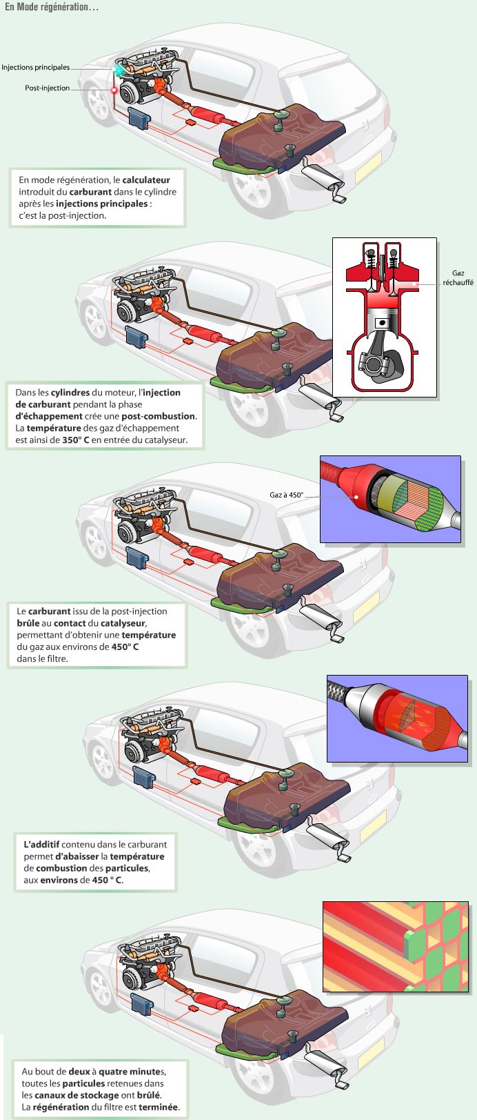

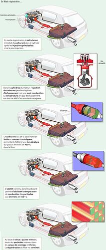

Pour enclencher une régénération du FAP
il faut faire un roulage ou tout l’ensemble de la chaine va se mettre a une T° a partir de là (20 kms de roulage) le calculateur va aller mesurer le taux de suie et si il dépasse une donnée il va enclencher une régénération…Mais si tu montes dans les tours (au dessus de 1700 tr/mn) il va bloquer cette action autour du FAP car il considère que ta demande (a fond sur la pédale) est plus importante .
Donc tu vas cool sur une nationale et tu te fais un roulage a 90/110 km/h et tu laisses faire ton moteur .

Cette histoire de régénération FAP avec retour du Gazout au carter me fait un peu peur, je t’avoue.

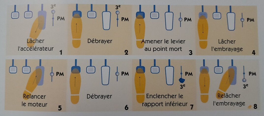

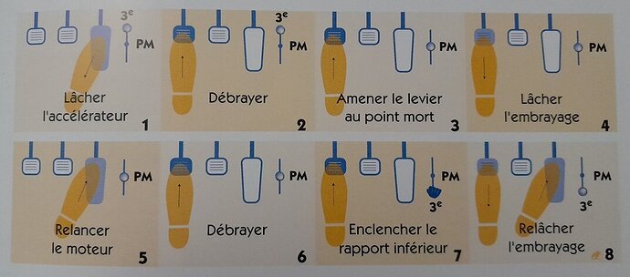

Et si tu veux m’expliquer l’histoire du double débrayage, je suis preneur stp. Je connais celui sur les vieux camions qui obligeait à débrayer pour enlever une vitesse et une nouvelle fois pour en enclencher une autre mais parce que le système l’imposait. Là j’avoue que tu éveilles ma curiosité de néophyte.
Cela ne concerne que quand tu rétrogrades.
Grosso modo, par exemple, si tu es en 5ième à 2000 tr/min, cela correspond (au hasard) à 2500 tr/min en 4ième.
Donc si tu rétrogrades de 5ième en 4ième et que tu ne veux pas perdre de vitesse il faudrait que quand tu enclenches la 4ième ton moteur et arbres de BV soient dans la condition où le moteur torune à 2500 tr/min.
Ok, jusque là ?
Or quand tu relâches l’accélérateur et embrayes pour passer une vitesse, le régime moteur chute… tout le contraire de ce que l’on veux.
C’est le frottement au niveau de l’embrayage et des synchro qui permet d’amener régime moteur et les organes internes à la boite de vitesse aux bonnes vitesses pour qu’il y ait accouplement (crabotage)… que le rapport choisi soit enclenché.
Cela amène toujours une perte de vitesse du véhicule. Ce n’est pas un problème quand tu veux ralentir.
C’est pas très rapide. Et si tu ne laisse pas le temps aux synchros et embrayage de faire leur travail, tu auras un choc.
Cela use embrayage et synchro.
Si tu veux rétrogader rapidement sans perdre de vitesse parceque:
a) tu es en sous régime dans une cote
b) tu veux doubler, donc passer de 6 en 4 par exemple
c) tu cherches le meilleur régime à une vitesse donnée
d) autre (dans les temps anciens, il n’y avait pas de synchro, par exemple)
sur une boite purement manuelle tu vas utiliser le double débrayage.
Le double débrayage permet au rétrogradage d’amener rapidement, sans perdre de vitesse, moteur et composant de la boite de vitesse aux bonnes vitesses de rotation pour un crabotage sans à coups.
Ci-dessous tu as la séquence à suivre pour faire le double débrayge (il y a une erreur, il ne passe pas de 3ième en 3ième…bien sûr)
Cela parait complexe et long. mais une fois maitrisée tu rétrogrades bein plus rapidement que sans double débrayage, et tu n’as aucune perte de vitesse.

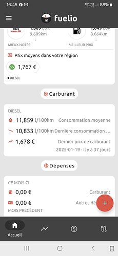

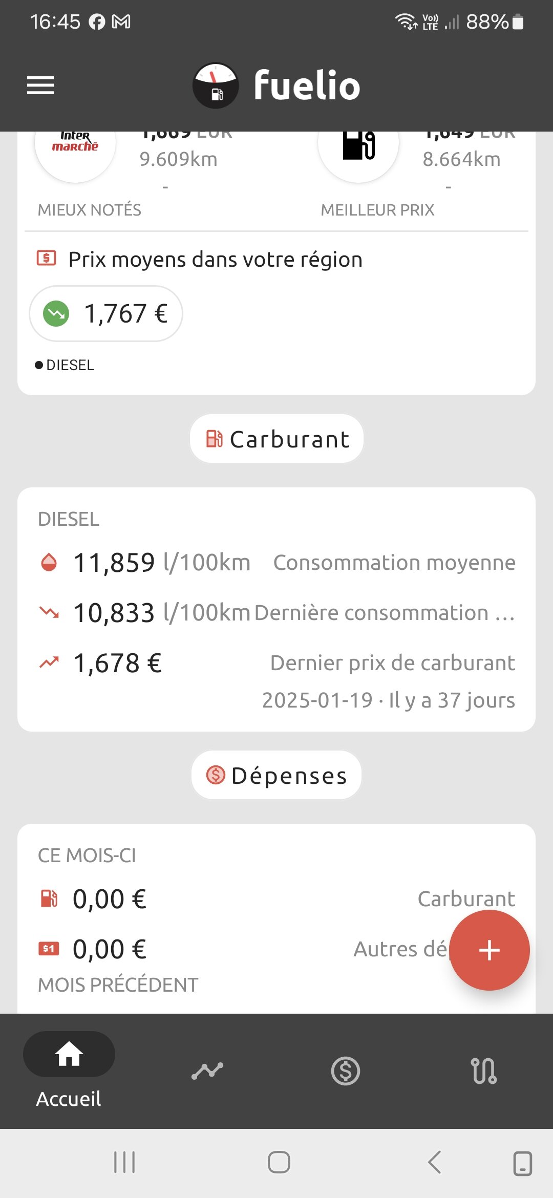

Pour la conso plus de 40% vient du pneu et de la géométrie
Pour la pression ajoute 0.2b sur le train avant et reste a 2.5b a l’arrière …
Apres il faut faire son test sur beaucoup e km pour bien savoir sa conso
voilà la mienne depuis 2016 sur ce véhicule …
avec des pointes a 18/20l sur des roulages hors route et du 12/14l quans je tracte sur les chemins ma remorque.
Ah ok!! La relance du moteur au point mort permet que l’ensemble embrayage-boîte-pont raccroche le volant moteur sans décélération.
C’est quand même quelque chose qui se pratique et n’est pas inné. C’est très technique, je trouve.

Il régénère tous les 260 à 300 kms environ et dure 20 min et 20 kms environ
Par contre sur un trajet de retour de vacances samedi de 950 kms nous avons eu un bouchon de 45 min et la il s est déclenché plus tôt à 200kms
