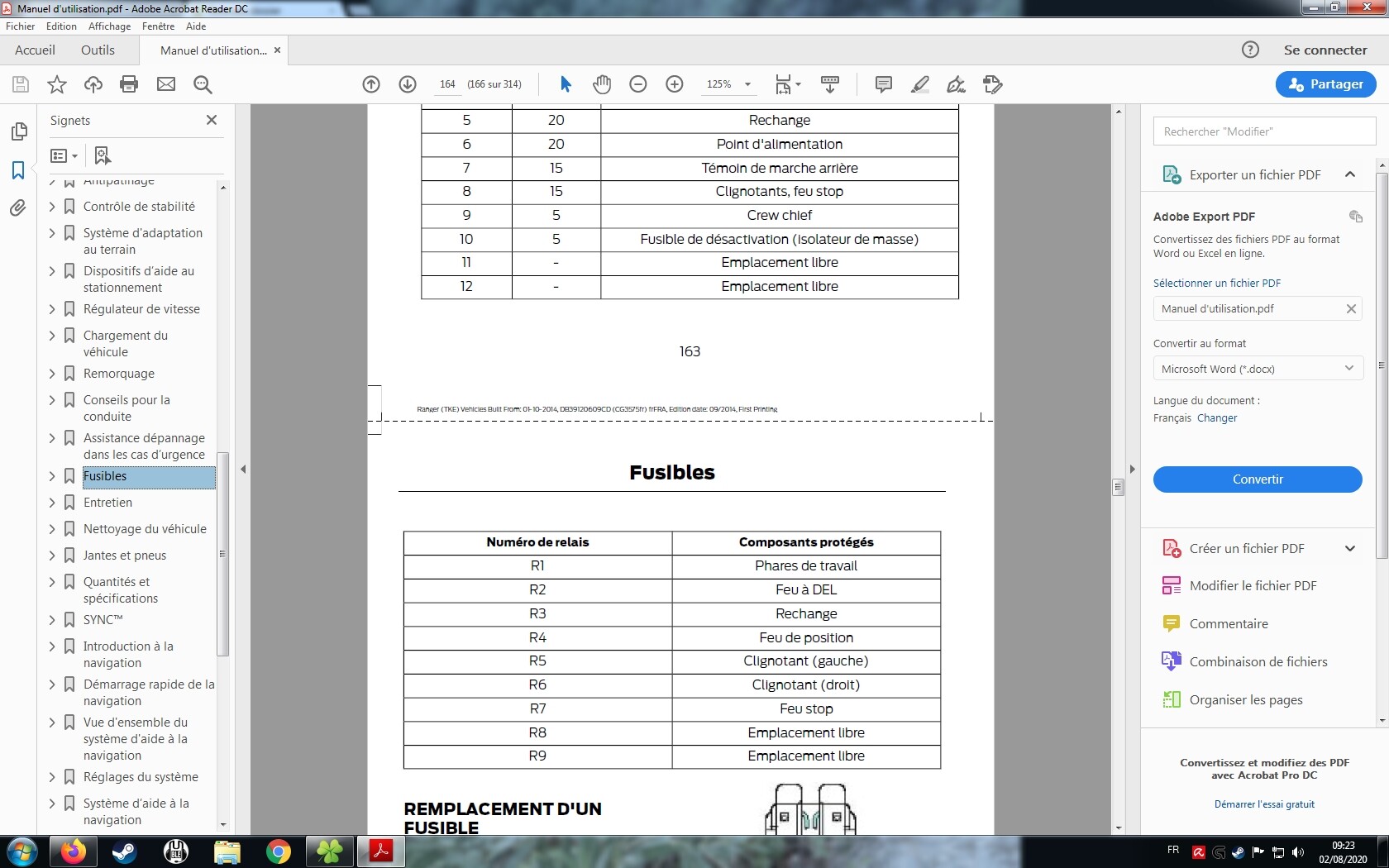

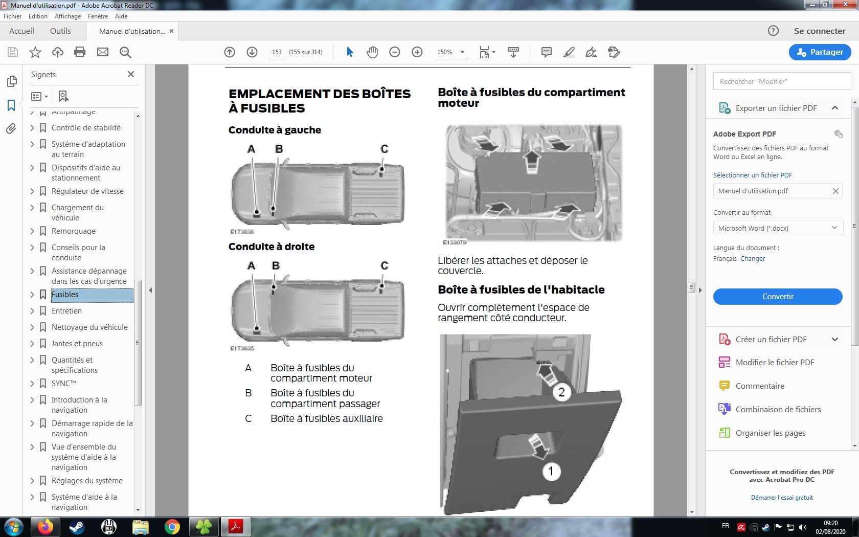

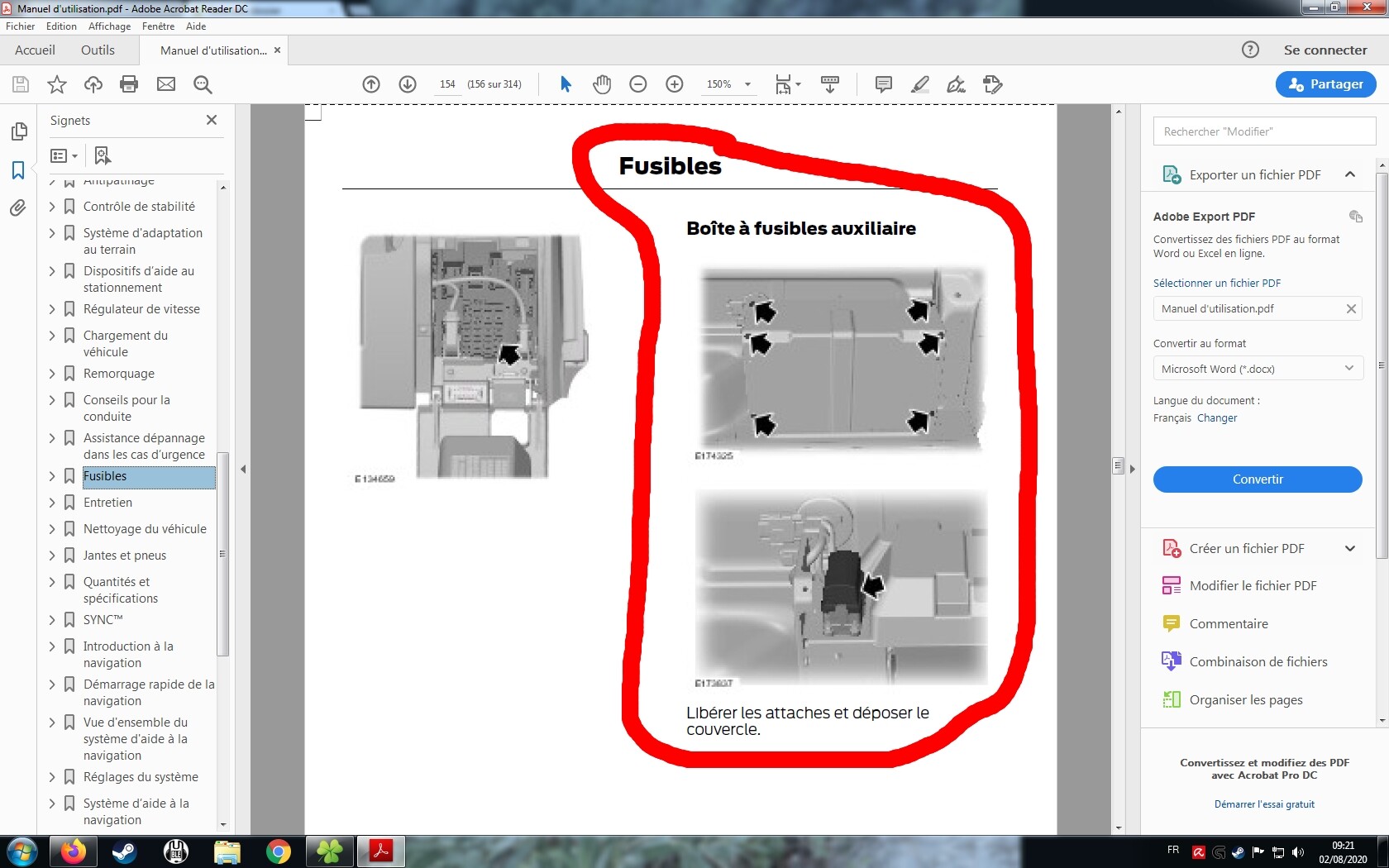

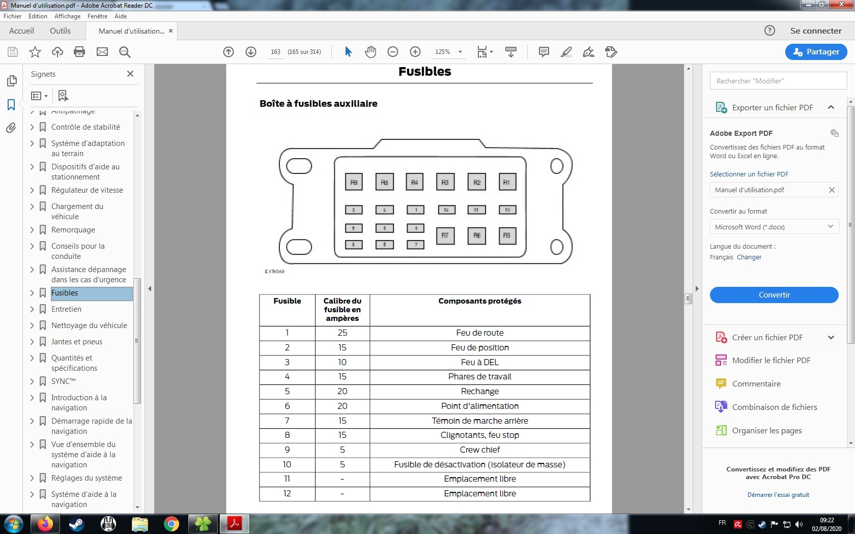

Je n’ai jamais accédé à cette boite auxiliaire, et étant en convalescence, je ne peux pas monter dans la benne pour voir ce qu’il en est… mais je peux te fournir les indications du manuel d’utilisateur si tu ne le possèdes pas(donc dans la benne, entre le passage de la roue ARD et le phare ARD et en dessous du bac de benne) :
Ben je l’ai le manuel mais ayant un bac de benne, j’ai pas envie de tout démonter si il n’y a rien derrière … Et quand je regarde sur internet personne n’en parle (ou j’ai mal cherché …)
Effectivement en cherchant un peu plus sur le net (en anglais) je tombe sur presque rien sauf des mentions “if equiped” pour cette boite de fusible auxiliaire.
