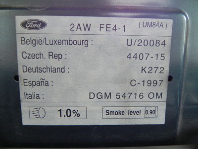

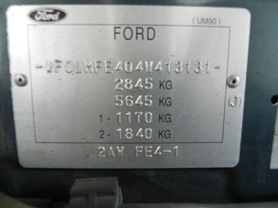

Comment savoir quel type moteur est le mien ? La date de 1ere mise en circulation est 05/2005.
ici, http://www.oscaro.com/bougie-de-prechauffage-bosch-0-250-202-089-19630-243-p ils disent jusqu’à l’année de construction : 10/2001, donc ce serait plutôt celles-ci http://www.oscaro.com/bougie-de-prechauffage-bosch-f-01g-004-02u-2763677-243-p ou ils disent à partir de l’année de construction : 11/2001.
recherche plutot par le type moteur,car si ton vehicule est resté longtemps sur parc,il peut y avoir une erreur.
le code moteur est sur le devant du moteur,me semble t il de memoire,ou sur la plaque constructeur contre le tablier,derriere le moteur
le meilleur moyen encore de ne pas se planter est de demonter une bougie et de prendre la ref.
Je te mets les photos :
Le type est 2AW FE4-1 ?
oui!!c est bien ça!!
OK max
il faut donc que je commande celles-ci :
