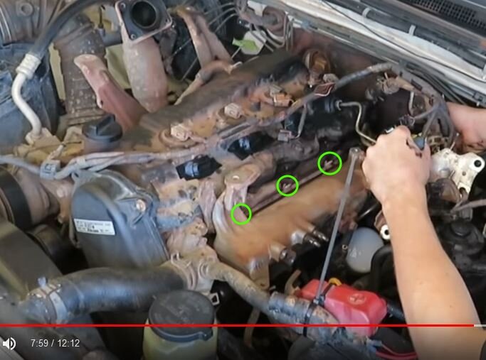

Bon, je ne sais pas mais on ne doit pas avoir le même modèle : c’est une ENFER !
pour te donner une idée, regarde la video suivante : Toyota Hilux 1KD EGR valve and manifold removal - YouTube
à 7m58s tu as une vue sur les bougies de préchauffage : il est impossible de les retirer sans démonter les durites de carburant qui vont vers les injecteurs et le refroidisseur EGR.
Effectivement l’accès à ces bougies est plutôt compliqué…
En fait ayant moins de 100 000 kms, je voudrai les démonter pour enduire leurs filetages de graisse cuivré. Ce qui me permettra un démontage plus facile le jour où il faudra les changer…
Je serais toi (mais ce n’est pas le cas :wink:) je profiterais d’avoir accès pour les remplacer et graisser le filetage des neuves…
Oui, je pense que je le ferai. :+1:
Mais pour éviter la casse, il faudra que je mette régulièrement de l’huile sur les puits des bougies avant de tenter un désserrage. Mais quand je vois le démontage pour y accéder, ça fait quand même hésiter…
