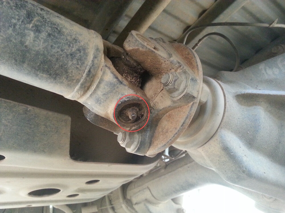

j aimerais avoir vos avis sur un bruit genre “roue de brouette qui couine” a l arriere d un ranger xlt de 2013 90000km
est ce que le cardan niveau pont arriere pourrait générer un tel bruit car je n ai pas l impression que ça se situe au niveau des roues
ce bruit apparait nettement a froid et en roulant au pas
merci

ca m’est arrivé a cause d’un mauvais graissage des croisillons de transmissions (sur hilux vigo). Regarde si il y a du jeu et si la graisse a l’air seche ou absente
bonjour

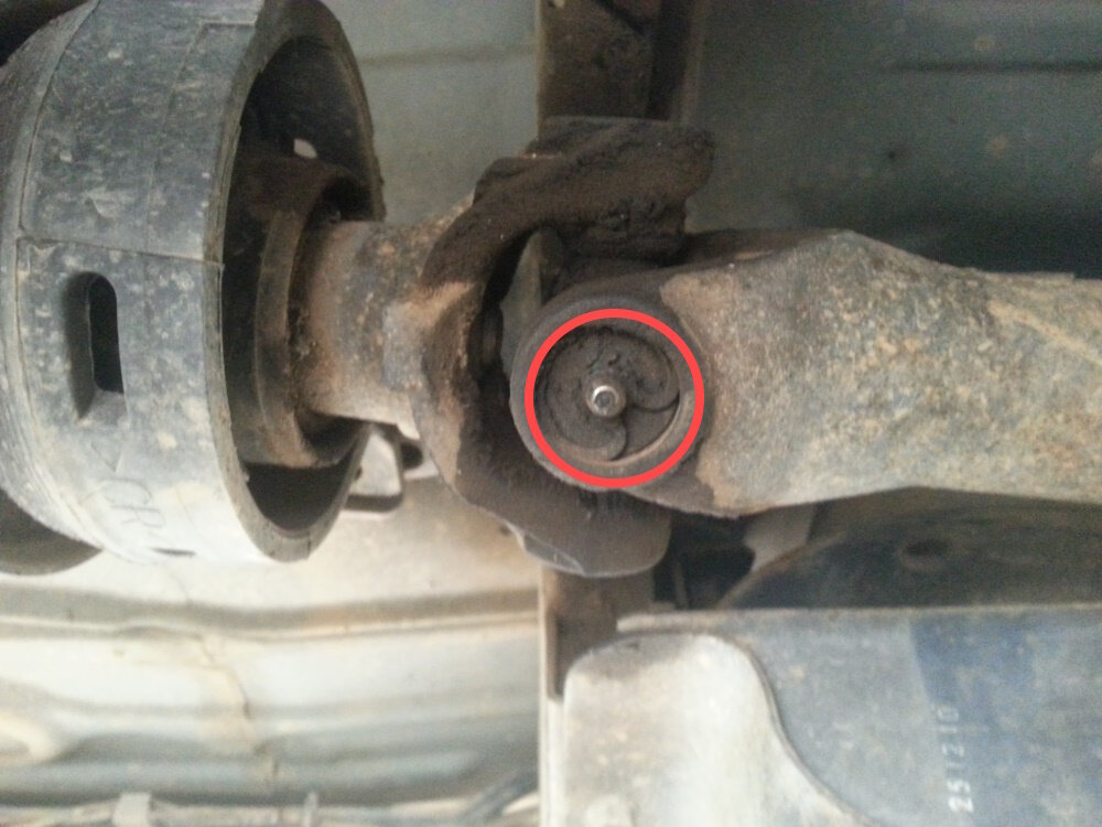

effectivement ça a l air bien sec voir rouillé mais comment diable graisser ces croisillons , je n ai pas vu de graisseur
merci pour ton éclairage
cdt

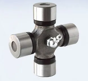

Sur un XLT 2011 ils sont là , donc je pense que ça doit être pareil sur le tient .
Sur certains modèles comme le L200; ils sont au centre du croisillon
Mais il y en a forcement un qlq part .
Non sur les T6 et + il n’y a pas de graisseurs sur la transmission.
Bonjour dudu19
merci pour l info mais petite question que fait on dans ce cas faut il les changer
cdt
“Non sur les T6 et + il n’y a pas de graisseurs sur la transmission.”
Alors là … :astonished: …si c’est pas du foutage de gueule …Tout est bon pour nous piquer du fric. Un petit goût d’obsolescence programmée quand même .
Oui c’est sec la vache :roll_eyes:
