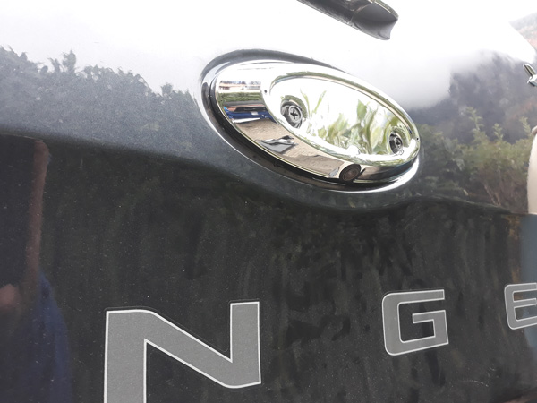

Je me suis lancé dans la mise en place d’une caméra de recul -sur mon Ranger non équipé-, avec la volonté de l’intégrer au plus proche d’un montage d’origine.
Exit donc les solutions couteuses, exit aussi les machins sur rétroviseur intérieur.
J’ai donc fouillé le net, et trouvé une solution très très bien intégrée… dans le Sync3, et qui au final ne revient pas cher!
Pour le montage, 3h de boulot :

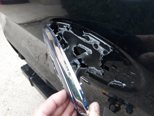

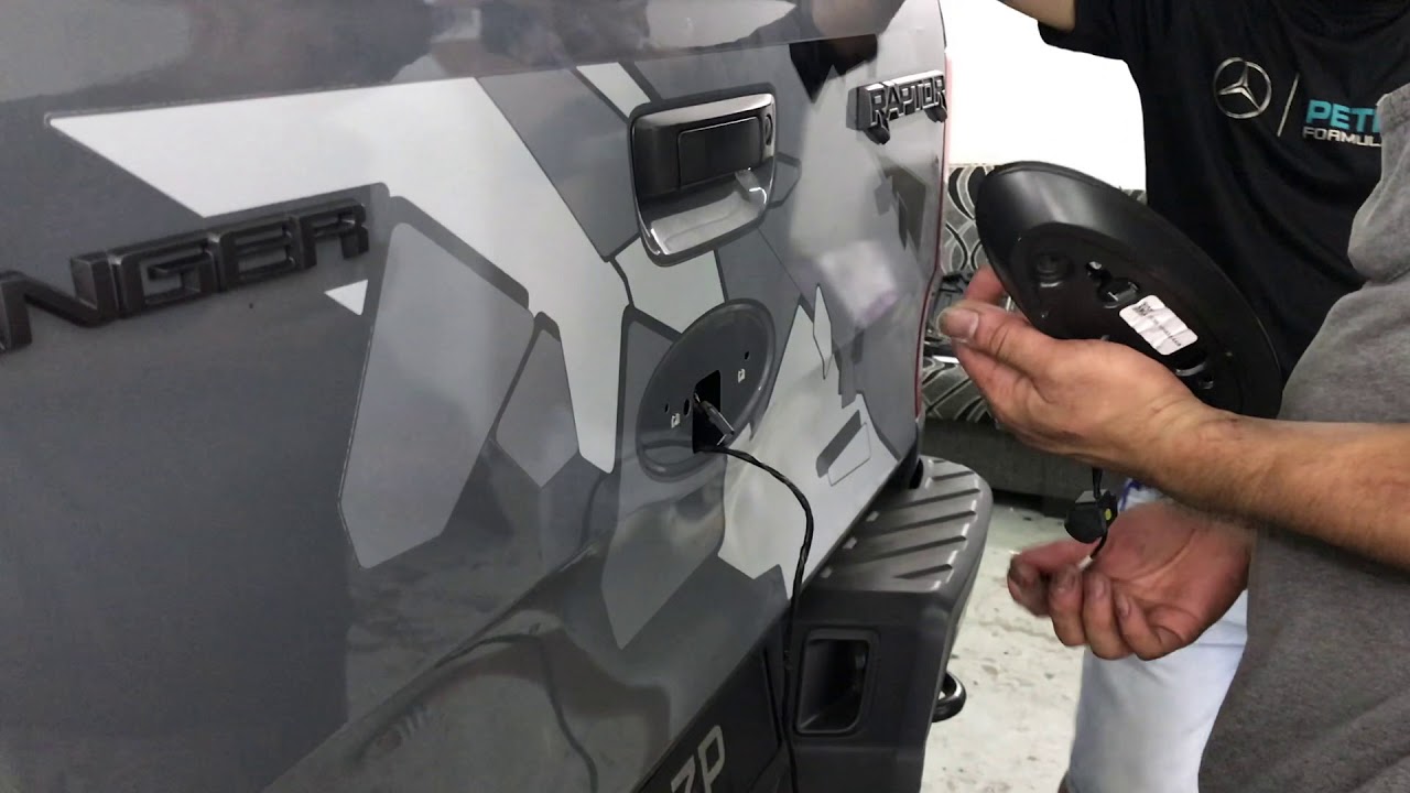

  • Démonter la garniture de la porte de benne,
  • Décoller cette ***** de logo d’origine… il est très très bien collé!
  • Installer le logo avec la caméra intégré (je recommande de remplacer les vis chinoises par des inox)

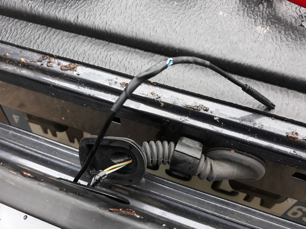

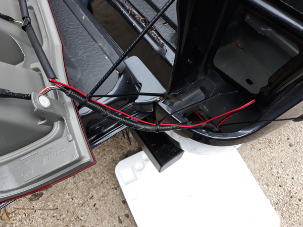

  • Faire passer le fil dans le passe-fil
  • Démonter le phare droit, repérer l’ampoule de feu de recul (celle du bas normalement). Connecter l’alimentation de la caméra en respectant la polarité.
  • Tirer le cable sous la voiture, en le protégeant et en l’attachant avec des rislan. Pour moi, côté passager, et sortie vers les pieds, sous le tableau de bord.

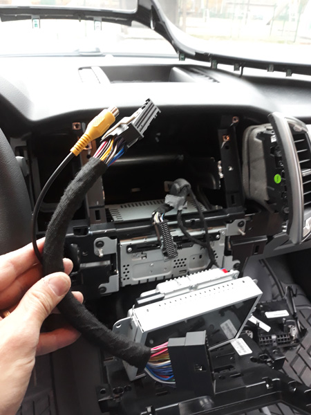

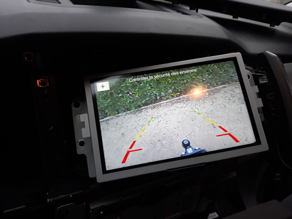

  • Démonter la console centrale, ajouter le cable entre l’arrivée et le Sync3.
  • Raccorder la caméra et tester avant de remonter !

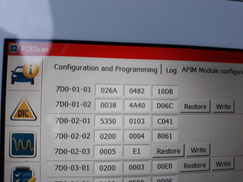

  • Lancer le coup de Forscan… Modifier la variable de l’APIM 7D0-01-01 de 006A 0482 10DB pour 026A 0482 10DB
  • Mettre le contact à Off, puis de nouveau à On
  • Passer la marche arrière, et voir sa boule d’attelage ! :bien:

Bonjour, pourrais-tu détailler le passage du Forscan car je bloque à cet endroit ? Il faut le brancher sur la prise OBD d’un côté et de l’autre le USB sur le Sync3 ?
Puis mettre le contact ?
Merci d’avance :wink:

Tout bien fait mais je suis sur sync 2 et le code ne fonctionne pas ça m’indi De contacter mon garage car camera non détectée
Quelqu’un aurait-il ce fameux code car je ne le trouve pas?

Bonjour, j’ai installé la caméra sans souci, par contre j’aurais bien aimé voir les images (photos) pour connecter la suite (alim + GPS). Comment faire le système me dit que les pièces jointes ne sont pas disponibles … Merci par avance !
OK j’ai rien dit, le fait de répondre au topic m’a affiché les images. Merci …
