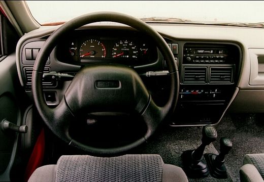

Je ne connais pas ton Pick-Up mais pour passer en 4x4, en plus des moyeux à enclencher (un sur chaque roue avant), tu dois avoir une commande dans l’habitacle pour enclencher la boite de transfère qui transmettra le mouvement au pont avant.

enclenche les moyeux vers le mode lock
Puis avec le petit levier de droite tu pousses vers le 4L en suivant le dessin du pommeau de levier
après tu suis l’explication de Manhattan
