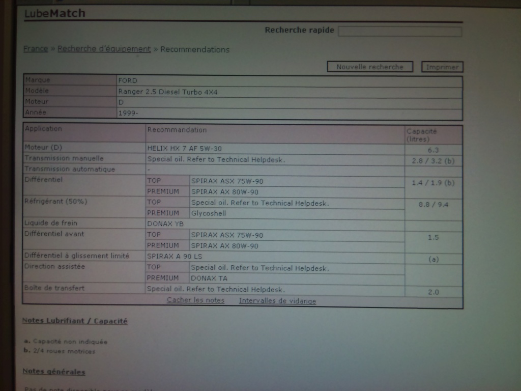

On peut consulter le type d’huile sur le site de shell
Par contre, faut bien faire attention au modèle de PU
si je rentre ma plaque d’immatriculation dans le site, cela me sort des huiles pour FORD RANGER D/TD (1998-2009) en 5W40, 10W40 et 15W40. :doute:
Alors que si je rentre directement le modèle, soit FORD RANGER Diesel TURBO 4x4, il me sort 5W30. :bien:

mais c’est quoi un differentiel a glissement limité ?
il y a 2 model dans ce tableau , ya t il deux model de pont ?
