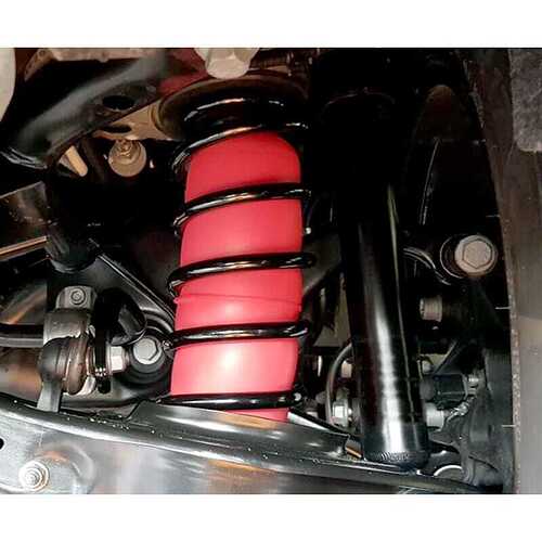

Hello Jeanphi, Avec 400Kg à vide sur ta benne, tu vas avoir besoin de renforcer tes suspensions arrières. Pour cela tu vas avoir besoin de ressorts + 300 à 500Kg et du coup adapter tes amortisseurs. J’ai trouvé le meilleur rapport qualité/Prix chez notre partenaire Euro 4x4, mais tu peux consulter également Montpellier 4x4, également partenaire et bon conseiller.
Problème, quand tu retireras ta cellule, tu auras une suspension trop rigide à l’arrière, il faudra éventuellement repasser à un tarage d’origine.
Ou 2eme possibilité, installer un compensateur de charge, ca vaut près de 800€ et nécessite une installation un peu plus costaud :
