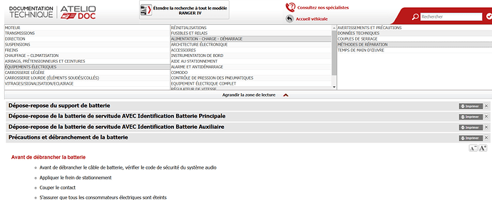

Y’a quelques choses à ajouter sur un Ford Ranger de décembre 2018
Faut il débrancher une cosse avant une autre etc …

Non c’étais une procédure generique que l’on expliqué lors de mes formations. J’ai du faire dans ma vie pro environ 400 changement de batterie… et juste un probleme sur une 208 1er génération … je viens de le faire sur un Merco 4x4 de 2022 et RAS …
j’arrive pas a ouvrir le dossier
mais cela donne
