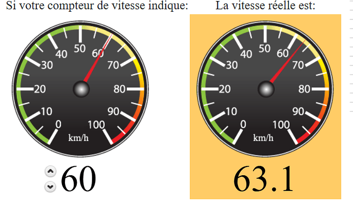

Pour la vitesse voilà le comparatif

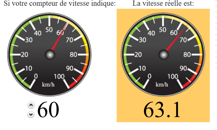

et le nombre de tour au km
