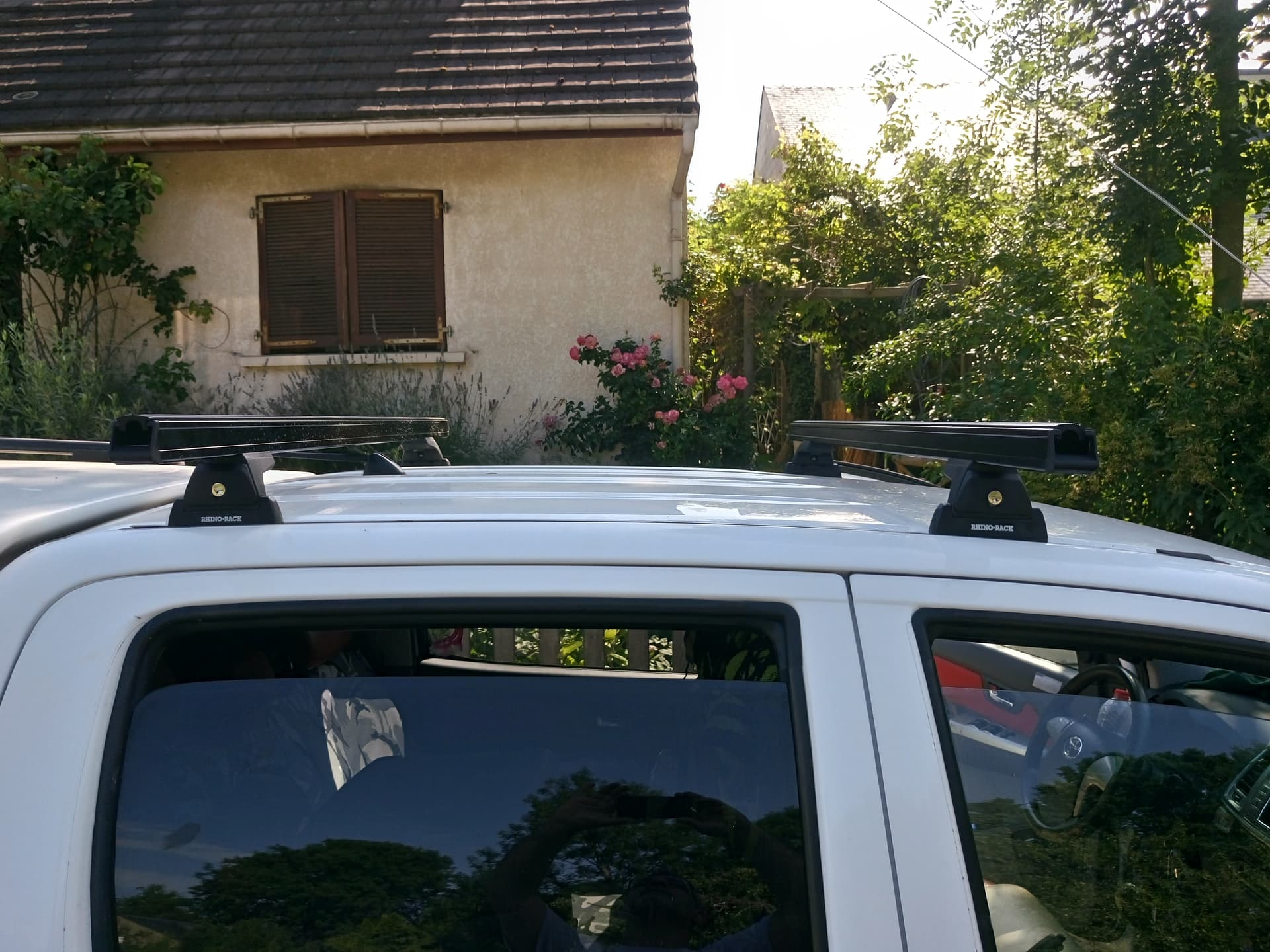

D’une part, des barres adaptées se trouvent facilement. Perso j’ai des Rhino Rack Heavy Duty. Ca ne bronche pas un poil.

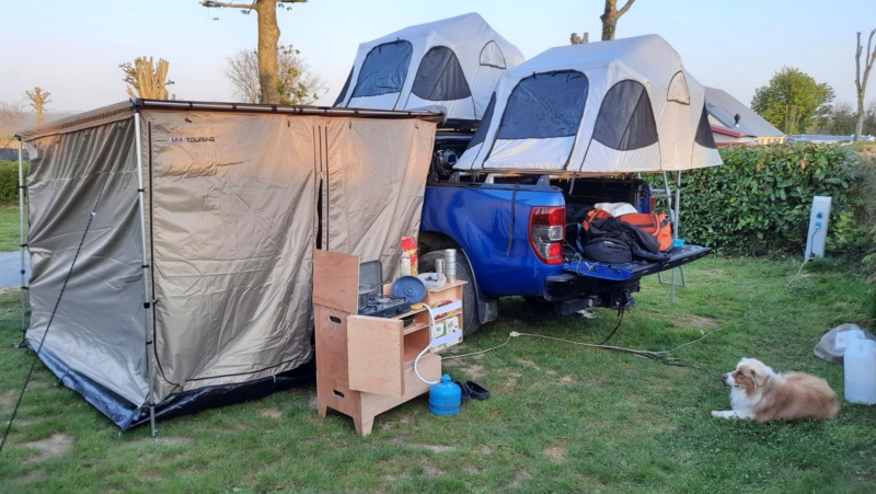

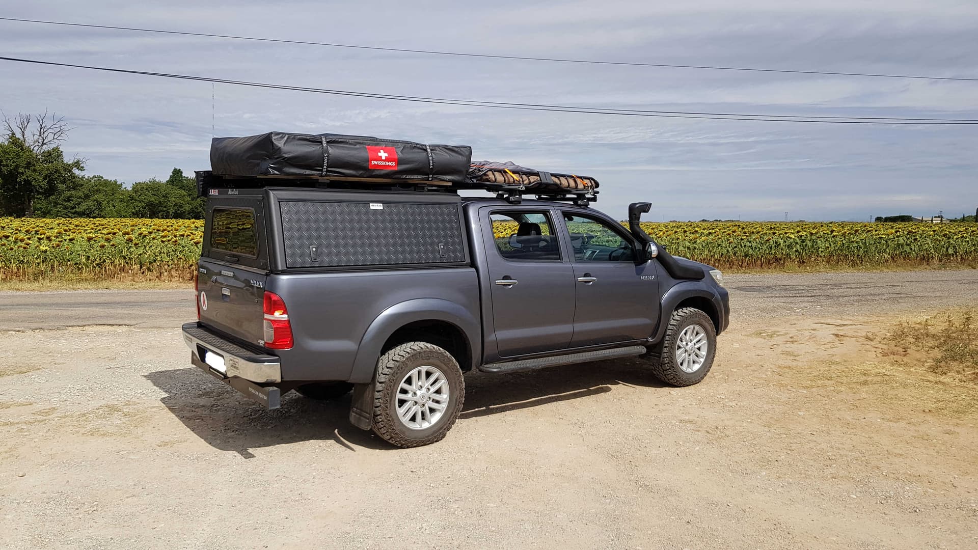

D’autre part, ça te laisse un accès libre à ta benne et son chargement. De mon expérience, j’avais commencé à installer ma seconde tente de toit sur la benne avec des barres standard style Moutain Top (compatibles avec mon rideau de benne). C’était une galère pour aller chercher les affaires au fond de la benne et pourtant je suis grand et j’ai des grands bras. Résultat, l’an passé on a investi dans une galerie de benne Front Runner avec des pieds haut. La tente sur la benne est quasi à la hauteur de celle du toit. Un vrai bonheur pour prendre et poser les affaires dans la benne.

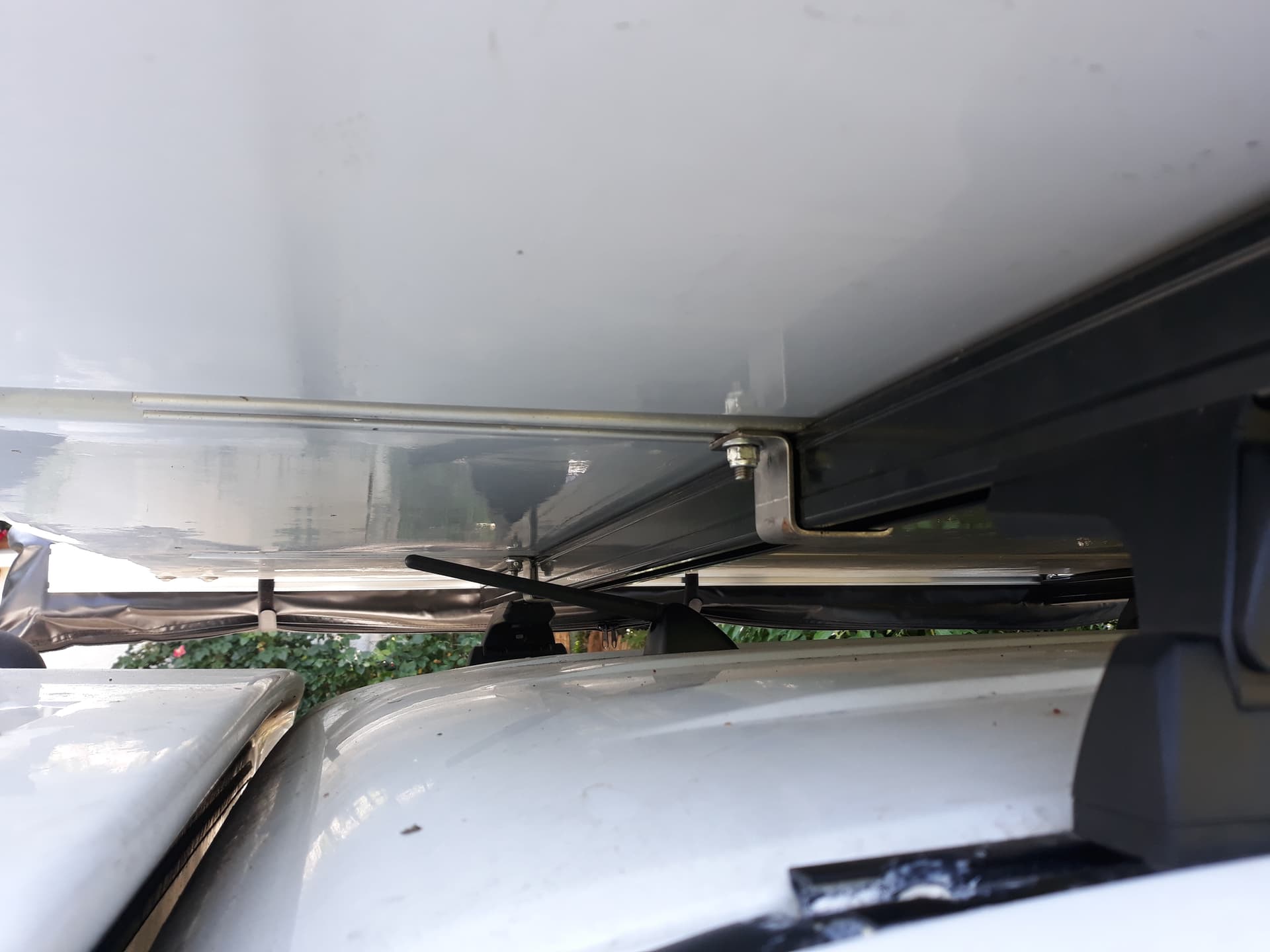

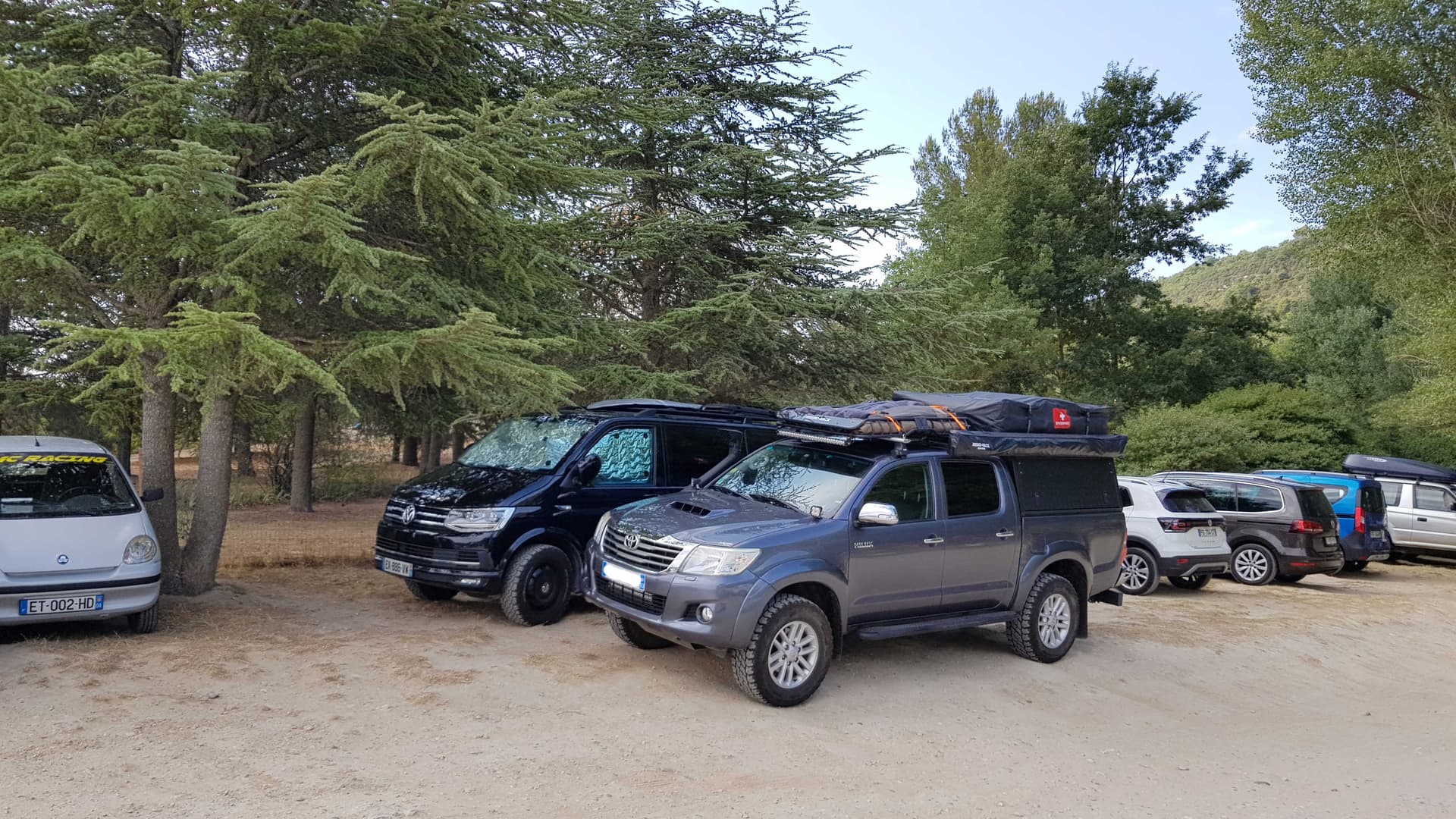

Voila la première installation :

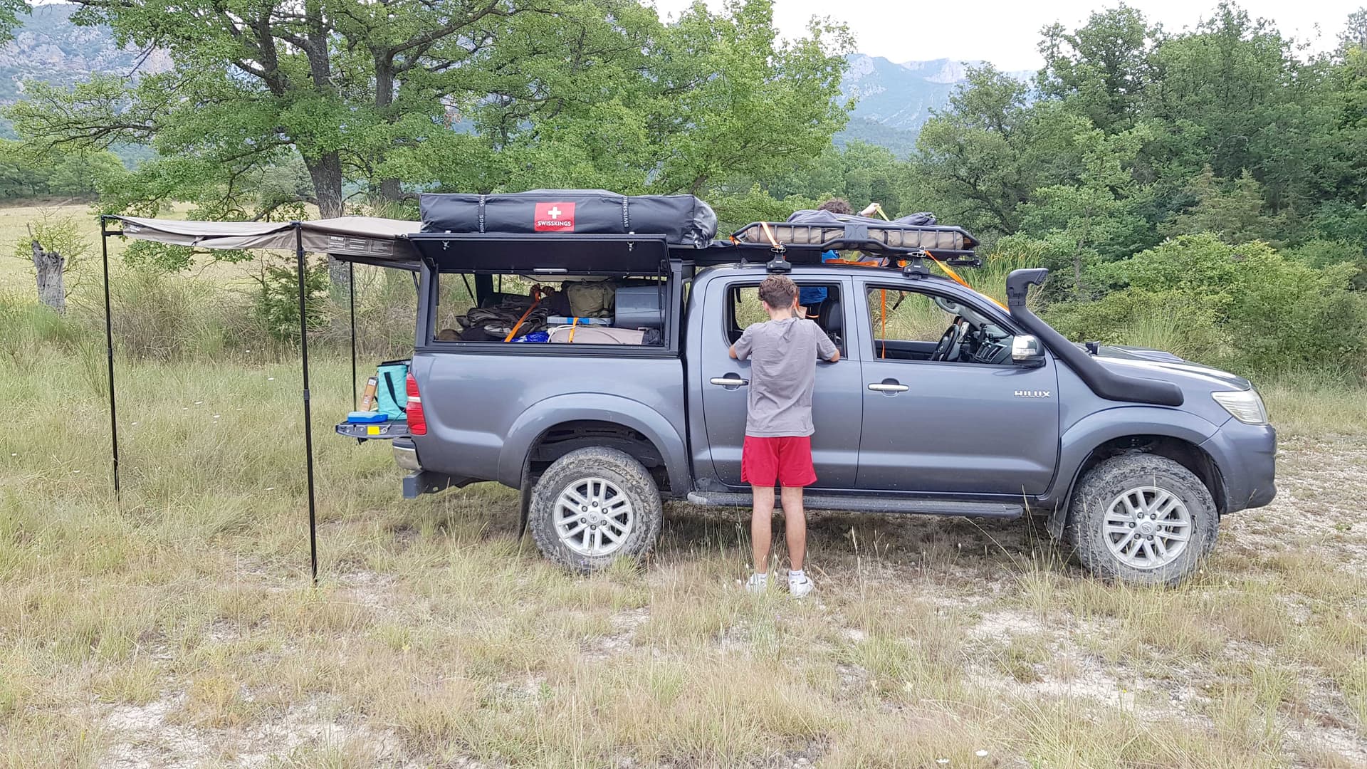

Et voila celle actuelle :
Ah oui ça rigole pas :+1:

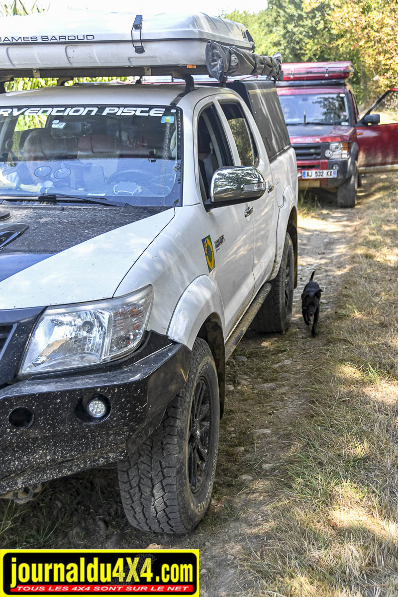

regarde mon vehicule
deux barres car avec la forme arrondis du panneau de toit je peux pas mettre 3 barres et cela va tres bien

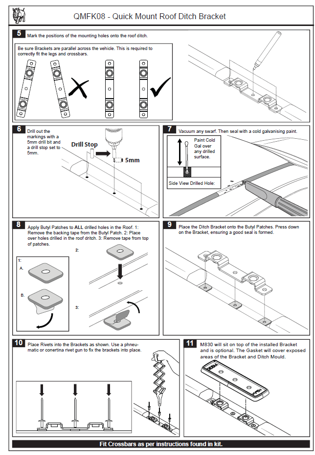

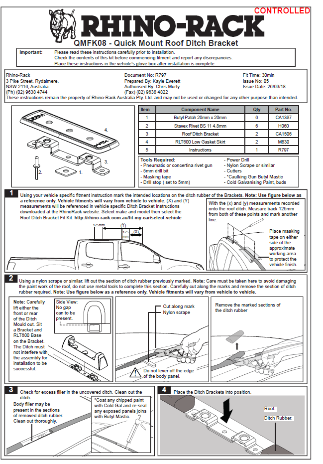

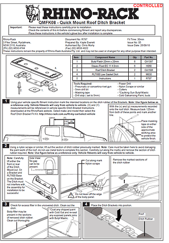

Encore une question : je vois qu il y a un montage à riveter , une platine à riveter dans la gouttière, c est pas vraiment ce que j aimerai faire …. Des trous :face_with_monocle:
Vous avez un système identique ou juste des pinces ?
Oui je sais je suis lourd :joy:
Merci d avance :+1:

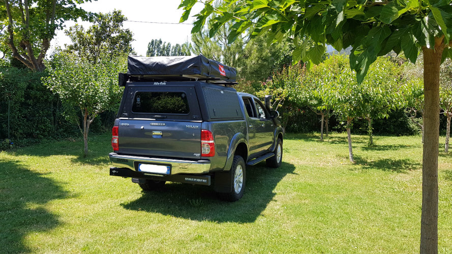

Pour moi 2 barres sur mon alu cab …parfait

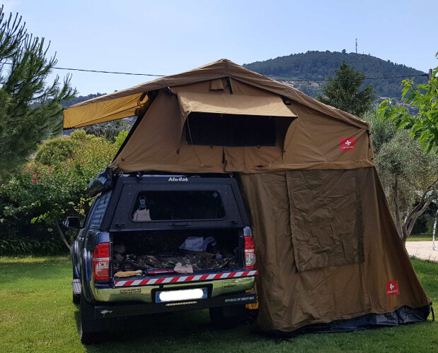

Pour ma part j’ai posé sur le toit de la cabine pour avoir une terrasse d’accès a la tente
Excellent :ok_hand::+1: très beau et bon matériel :pray:
Tu as tellement d’options possibles.

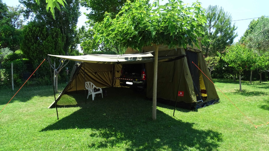

Personnellement, avec ma tente portefeuille et mon auvent 270°, pas besoin de terrasse pour accéder directement à la tente.

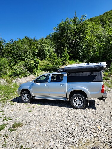

J’ai donc naturellement opté pour installer la tente sur le HT ALUCAB pour bénéficier de la galerie sur la cabine qui permet de stocker du matériel pas trop lourd et potentiellement sali ou mouillé (plaques anti enlisement, parois du auvent, cales, …) mais aussi du bois mort récupéré sur la route pour pouvoir se faire un petit feu le soir quand c’est autorisé ;-).

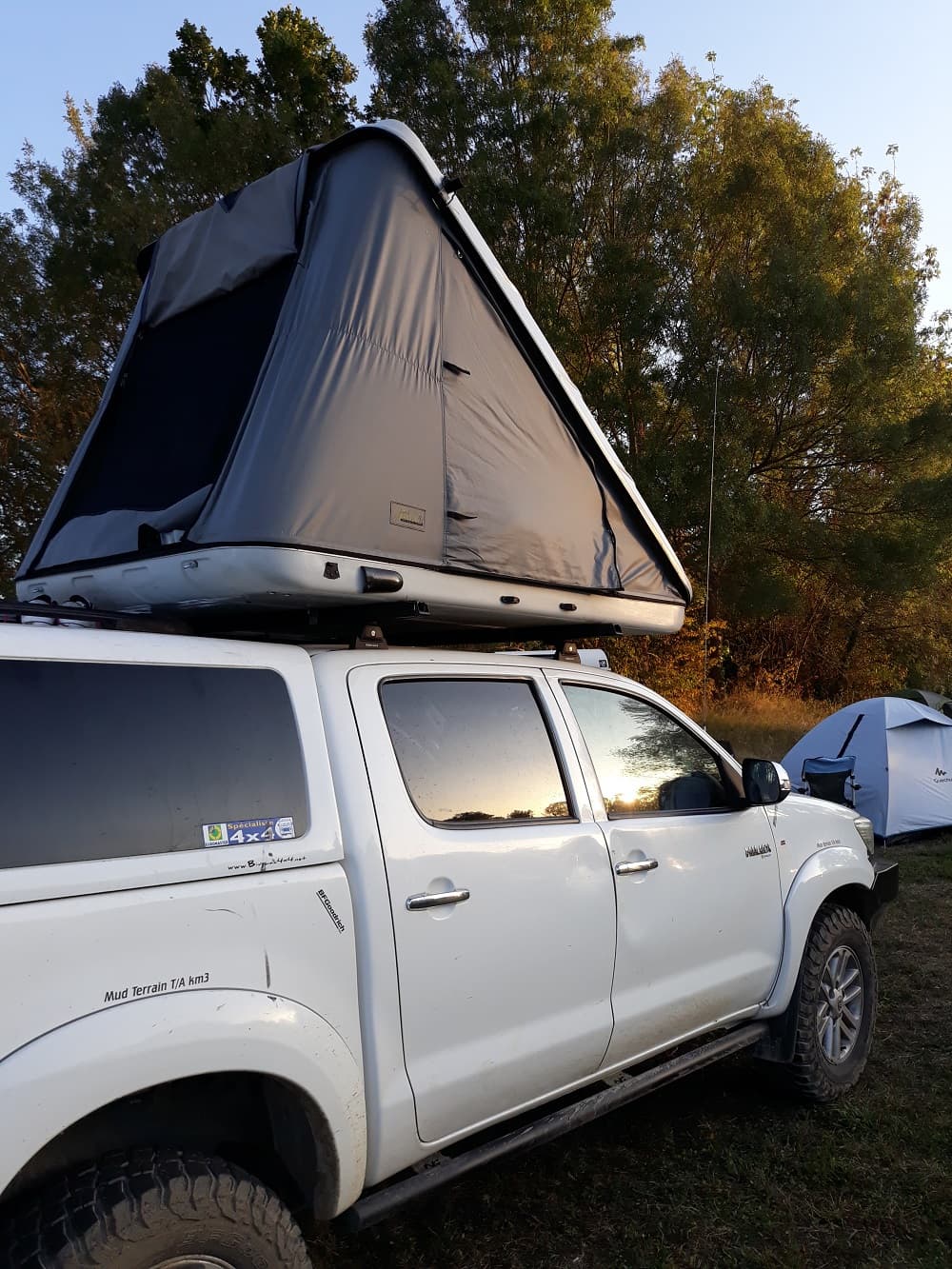

20210611_154119
Là, tu ne peux plus te planter car les conseils sont parfaits!!
Je comprends ton appréhension de faire des trous dans le toit de ton véhicule mais c’est fait pour!
Dernier avantage des barres de toit RhinoRack:

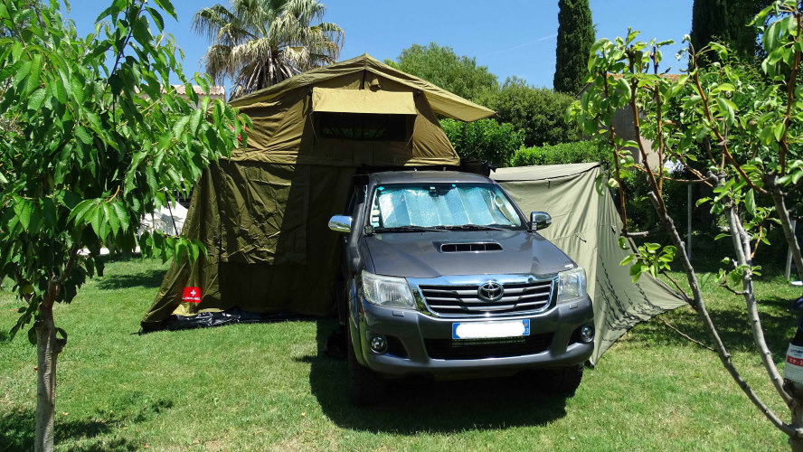

si tu prends des barres de toit à pinces, déjà c’est pas très costaud visuellement, mais surtout, elles sont toutes un peu aérodynamique, avec de gros pieds en plastique et je viens de voir sur FB un gars embêté car les rails de sa tente sont trop larges pour ses barres de toits! J’ai eu le même problème pour ramener ma tente de toit sur des barres Toyota à pinces.
La fixation va tomber sur les gros pieds en plastique, qui sont en plus recourbés vers l’intérieur, donc laisse une largeur de fixation très faible!

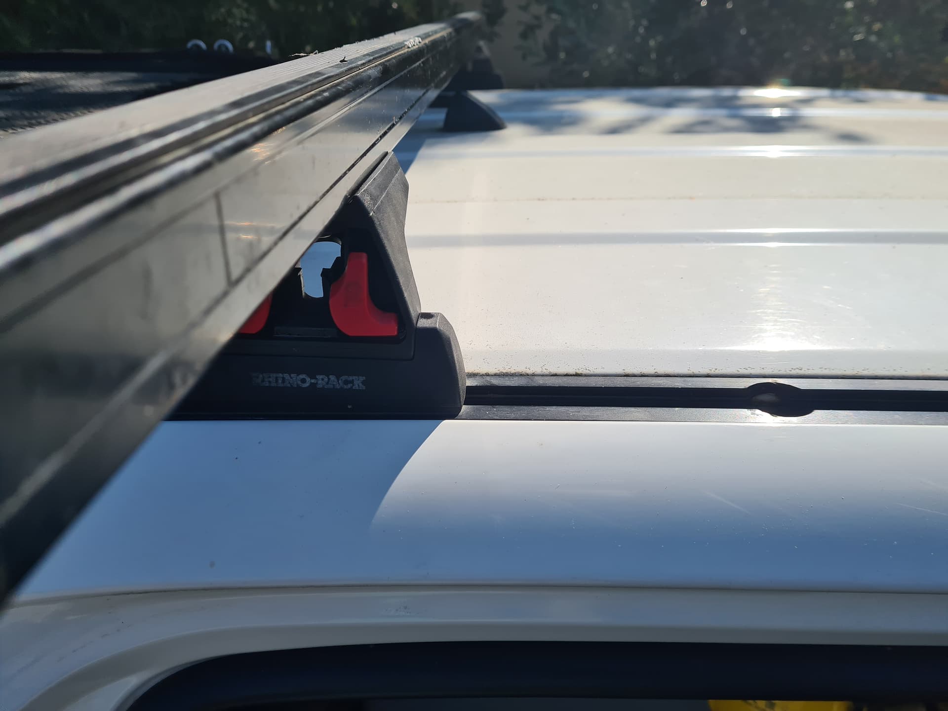

Tu peux voir sur la photo d’Eric que les barres de toit dépassent sur l’extérieur de chaque pied et qu’en plus, ils sont relativement “fins”.
Perso, je n’hésiterais même pas: Rhino Rack! :yum:

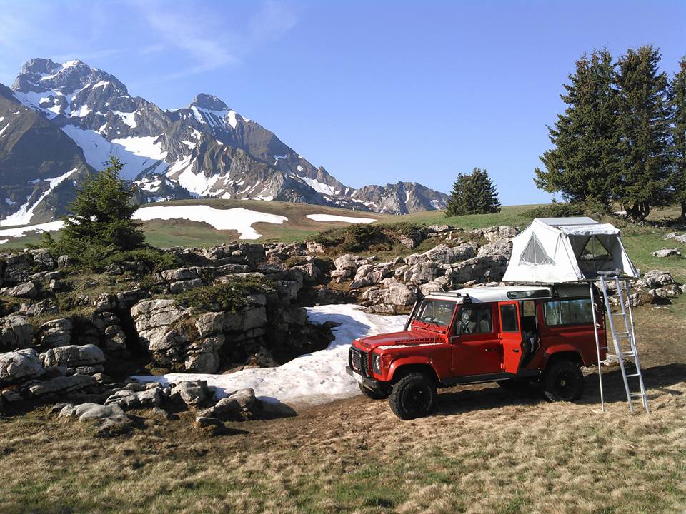

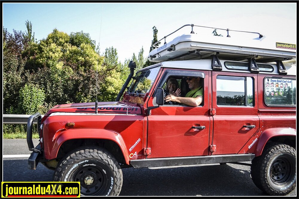

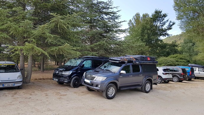

Pour info les barres Rhino rack (juste les barres) sont dans la famille 4x4 Eric depuis 1995 … un Def 90 un Def 110 et un Hilux et juste un changement de patte de fixation qui sont actuellement sur un Def 110 … Donc les barres sur le Hilux ont 28 ans et les fixations de Def ont, sur un autre Defender, 28 ans de travail
La couleur a changer car il y a eu un passage en cabine de peinture pour redonner un coup de jeune …

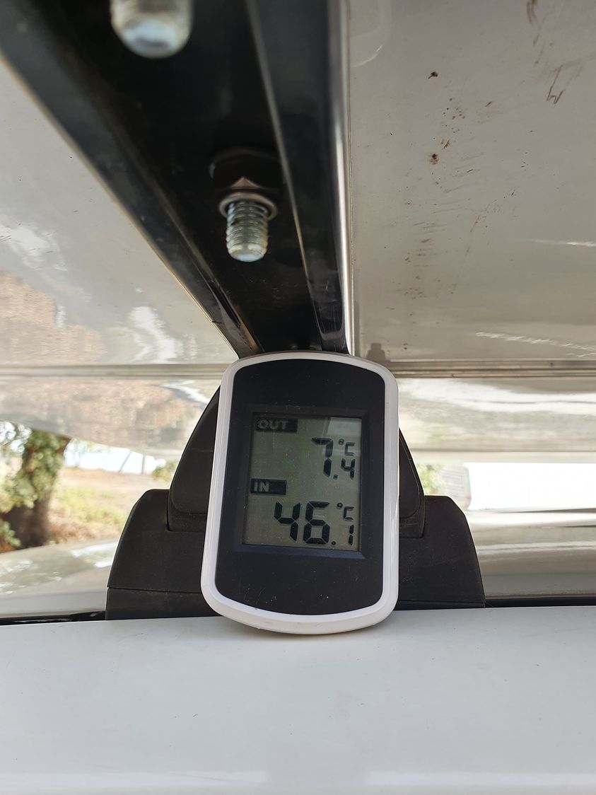

remontage des barres pour la 6 ieme années
Juste un entretien avec un changement des rivets pop au bout de 4 ans … Et direction le Portugal a 3 véhicules
