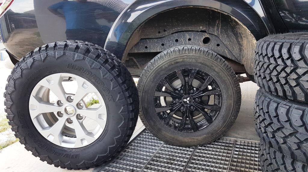

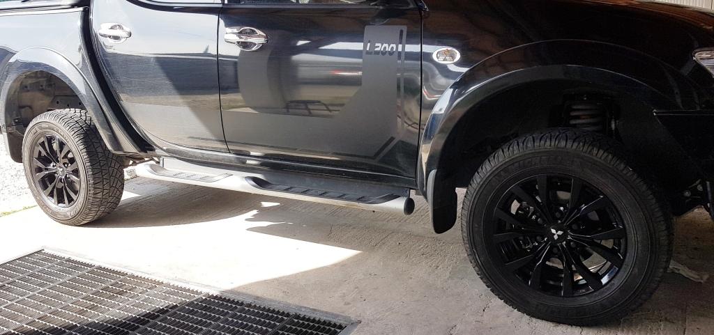

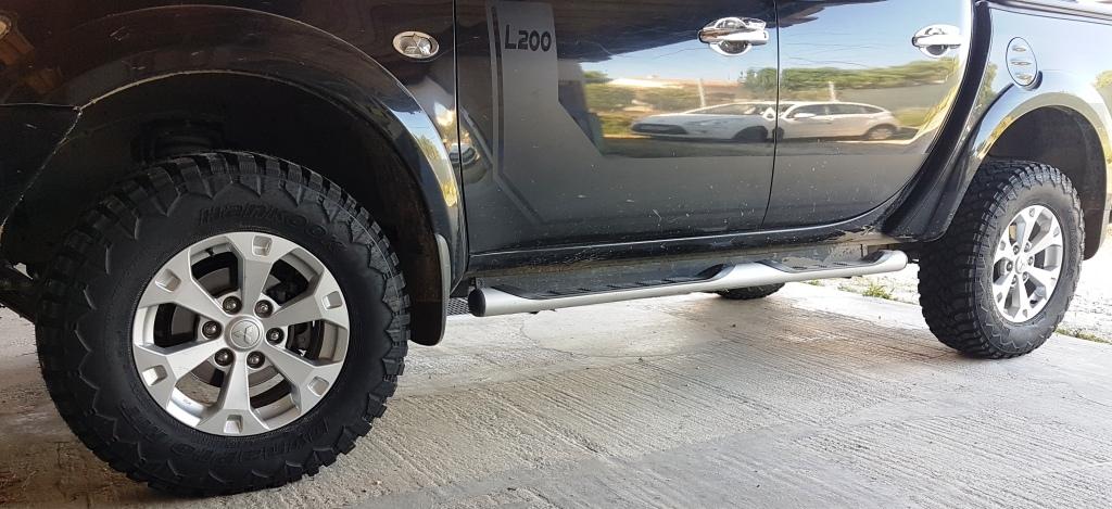

Pour comparaison :siffle: :siffle: :siffle: :moqueur2: :moqueur2: :moqueur2:
Monte mud contre monte d’origine
version Mud
version origine
C’est pareil pour la largeur :conduire:
Très sympa!
Niveau déport tu es resté d’origine où tu as du élargir pour passer plus gros?
c’est des jantes d’origines Mitsubishi, juste repeinte pour une paire
