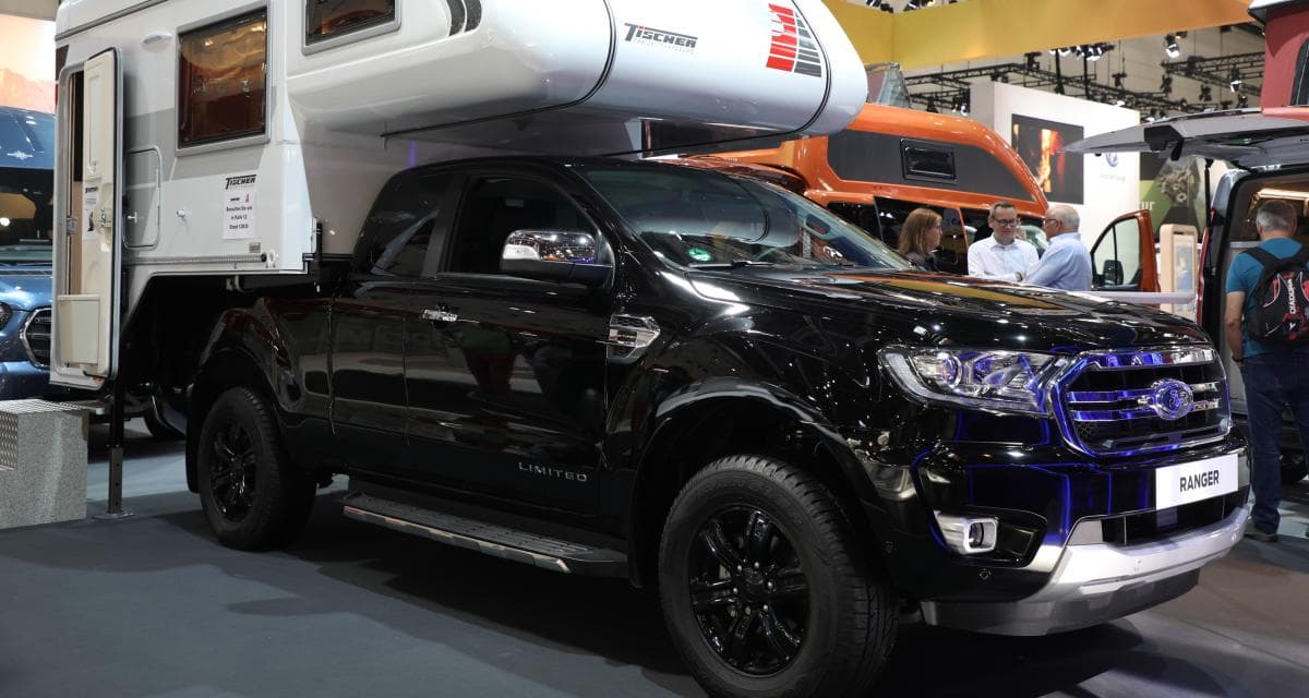

Hello, après de longues semaines de réflexion, d’échanges, de lecture… Je me retrouve devant deux choix possibles pour équiper mon Ford Ranger Extra cab de 2022, version 2.0 213cv boite auto qui devra supporter ma cellule Tischer 260S, également de 2022. Je précise que la version de mon Ranger (2022) ne peut pas recevoir le kit OME en lames paraboliques + boudins gonflables également OME récemment apparu sur le marché, sinon, c’est probablement ce que j’aurais choisi…
Choix :
Choix 1 proposé par Rando Espace 4x4 à Vougy 74 (importateur Tischer pour la France) : kit suspension OME (en lames non paraboliques) comprenant amortisseurs AV/AR, ressorts, jeu de lames, jeu de bagues, brides, axes + jumelles graissables et kit suspension pneumatiques comprenant 2 coussins, compresseur portable, panneau de commande
Choix 2 proposé par Tiptoy à Doussart 74 : kit de suspension complet Terrain Tamer, amortisseurs avant pré-assemblé, lames paraboliques 400-700kg + accessoires, amortisseurs arrieres et KIT BOUDINS PNEUMATIQUE MANUEL FORD RANGER 2022+ comprenant 2 coussins, compresseur fixe, panneau de commande

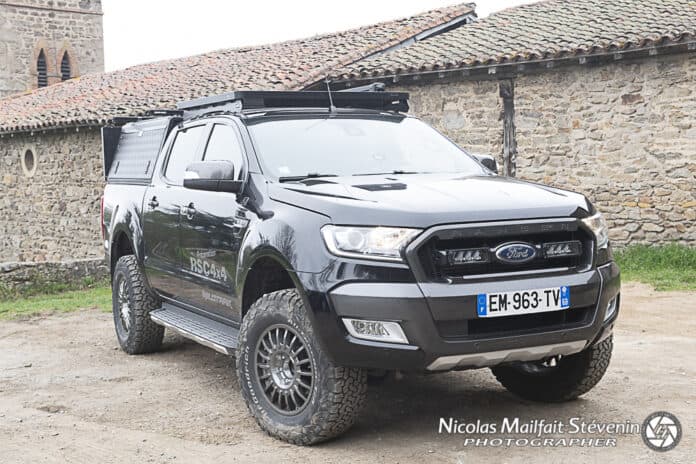

Je vais en parler, car j’ai exactement ce terrain tamer parra 400-700 sur mon ranger (3.2 double cab).
  • “à vide” (hardtop , parechoc arrière acier , caisse d’outillage ,cric hilift ,plaque etc… ) j’ai environ 200kgs sur l’arrière. C’est tout juste pour ces lames 400-700, j’ai pourtant des amortisseurs réglables mais ce sont les lames qui sont trop rigides pour ce poids. Deux sacs de ciments et hop magique, donc idéalement il faut au moins 250 kgs sur l’arrière. Tu as un super cab… donc pour toi tu peux encore rajouter 50 kgs. Donc à “vide” (sans cellule) pour un confort au top avec ses lames, il te faudrait quand même 300 kgs. Tu peux avoir moins, et ça restera plus confortable que des lames non parraboliques à tarage identique mais tu sentiras quand même le “rebond” des lames sur un impact.
  • avec 600-700 kgs kilos de bois c’est royal, jamais conduit un PU aussi confortable qu’avec ses lames (et amortisseurs réglables) un vrai aéroglisseur. à noter que ca reprensente un peu plus que 600-700 kgs car j’ai toujours le hard top, le cric, les plaques, le pare choc arrière mais pas l’outillage)
  • avec 1 tonne de pavé, pareil très confortable, j’ai noté toutefois un affaisement flagrant de l’arrière et donc une assiette inversée, cul trop bas, donc léger délestage de l’avant et conduite moins agréable (pas dans le sens confort, dans le sens tenue de route/comportement routier). à noter que ca reprensente un peu plus que 1 tonne car j’ai toujours le hard top, le cric, les plaques, le pare choc arrière mais pas l’outillage)
Je n’ai aucune idée de comment se comporte des lames parra avec des cousins mais je pense que tu dois pouvoir trouver après essais et réglage quelque chose de PARFAIT avec la cellule et de pas trop dégue sans (si tu as un peu de poids tout de même, si tu as vraiment rien de chez rien à l’arrière ça reste d’être inconfortable).
Je trouve que les amortisseurs réglables (de chez terrain tamer proshock pour moi) apporte un VRAI plus à cette ensemble, notament quand on varie le poids du véhicule ou le type de piste/route. C’est assez rapide à faire, disons 1 minute pour changer le réglagle des 4 amortisseurs et le tout sans aucun outils. Par contre c’est un prix vraiment plus élevé.

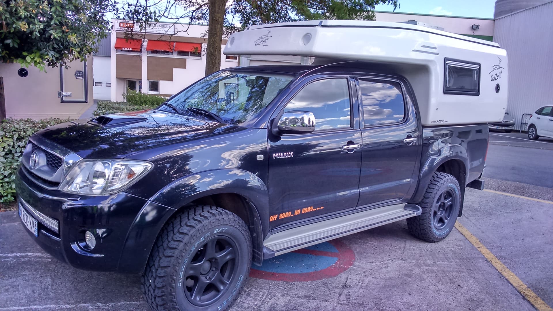

tu vois ce véhicule
on a eu du mal a trouver la bonne suspatte
Si on avait en base mon Hilux le tout faux comme fut fait pas un vendeur sur internet
Il a fallut 2 ans pour trouver le bon truc et qu’il puisse partir en Iran pour un joli voyage de 70 jours
