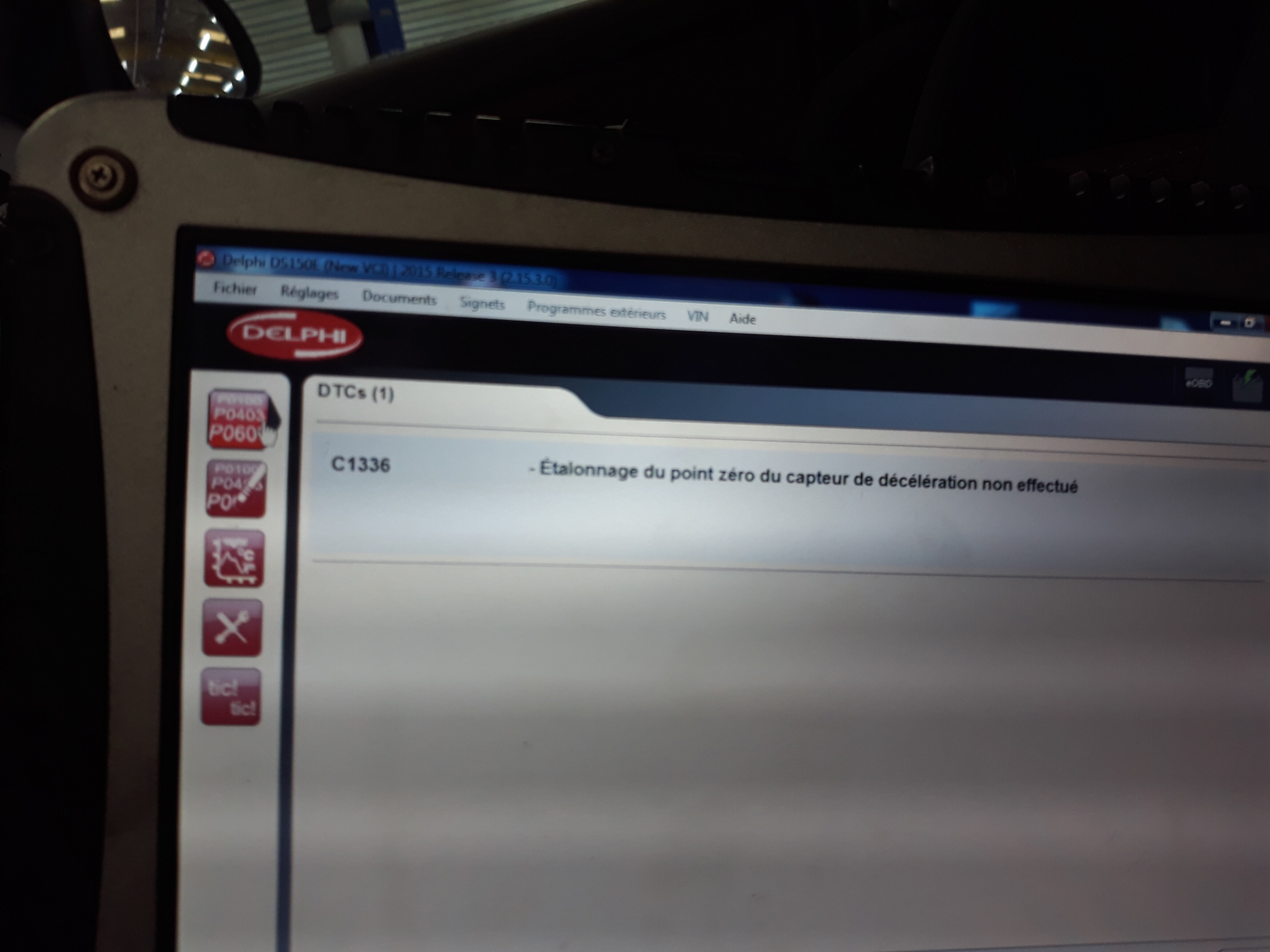

Code C1336 Toyota Hilux 2013
Voilà
depuis 1 moi j’ai un voyant qui joue lumiere clignotante
celui de gauche dans le cercle rouge ( photo prise sur le net…rien a voir avec Mon tableau )
j’ai passé pas mal de valise Mais rien pour atteindre
Chez Toy (je craque un peu avec eux …) j’ai eu le droit a une facture de 72€ dont 12€ de produit pour stériliser mon véhicule…J’ai pas payé car j’ai pu voir qu’il y a eu aucune désinfection…
Là il me propose (car j’ai pas eu le droit de venir voir le Tech avec mes chaussures d’atelier et mon masque)de changer tous les capteur ABS…J’avais testé et RAS.
Rien d’autre et surtout ils ne peuvent pas de donner une edition du passage de la valise diag sur le vehicule( imprimante en panne…a chaque passage de ma part elle est en panne) j’ai laissé mon emailpour avoir le sacanne par email…MAis bon je reve d’un monde plus cool …
Donc direction un pote qui fait de la prepa et qu’il une valise toute marque haut de gamme dans les logiciels
C1336 Causes possibles Qu’est-ce que ça veut dire?
Capteur de décélération défectueux
Le faisceau du capteur de décélération est ouvert ou court-circuité
Circuit électrique du capteur de décélération
Mauvaise connexion électrique Étalonnage du point zéro non effectué

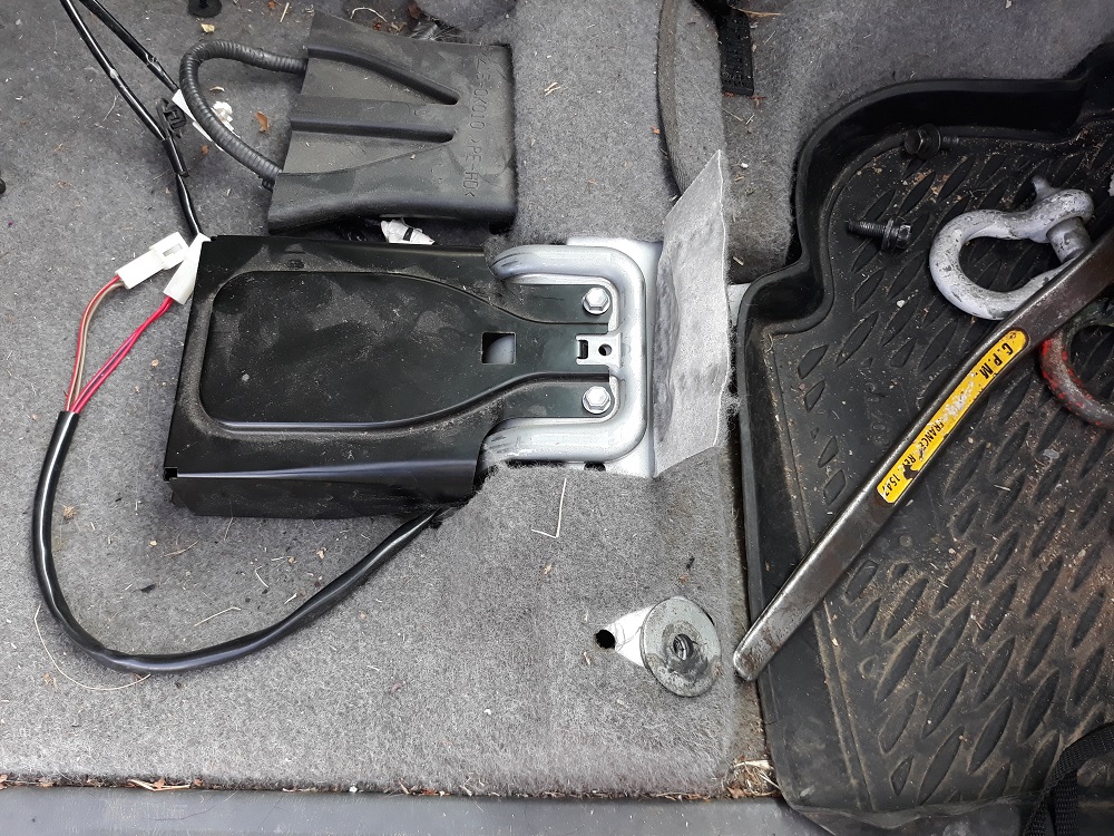

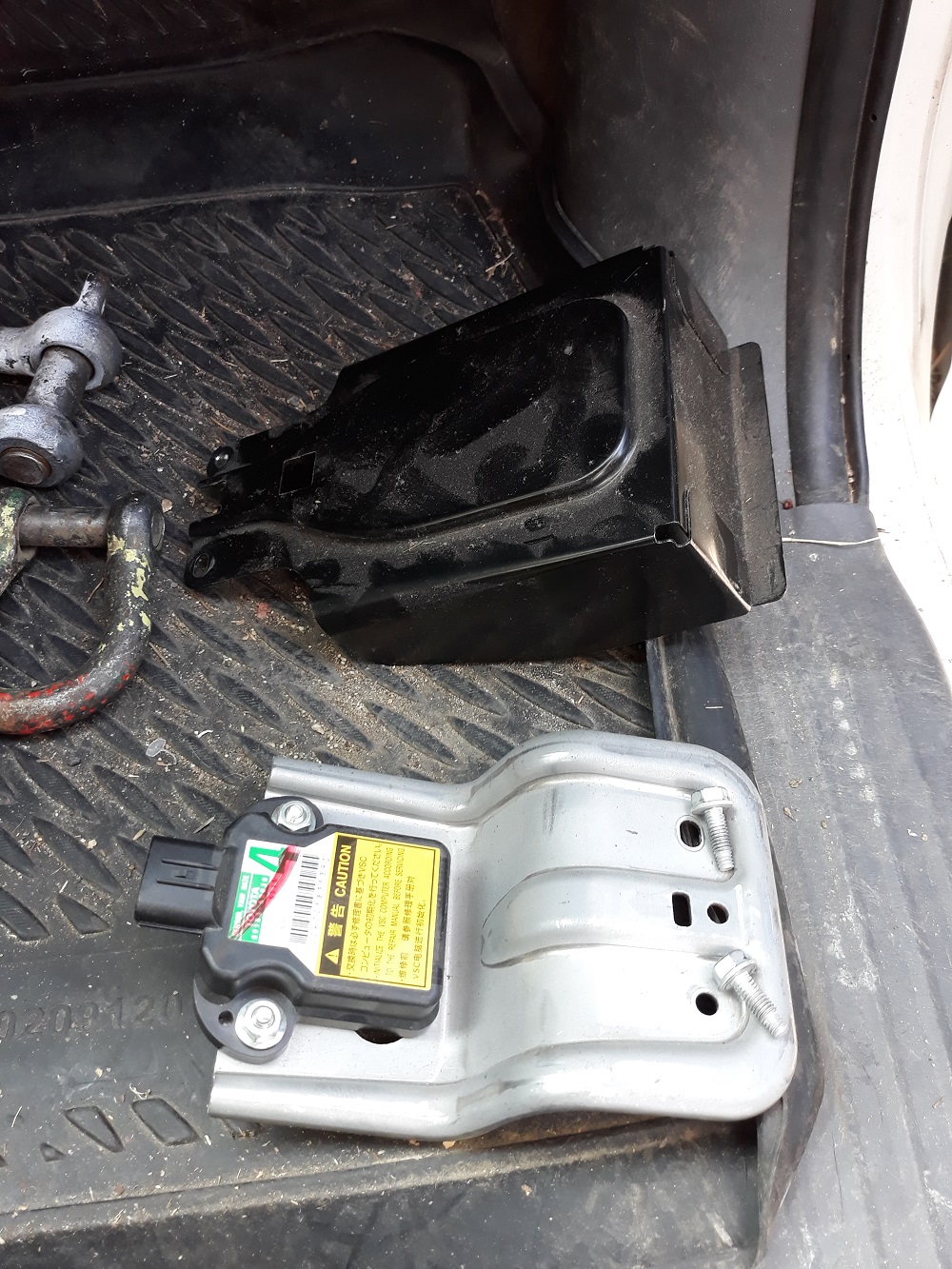

Déjà sur la doc cela me donne ou est le capteur
Sous le siège passager
on enlever le siège (cles 13) on enlève le capot de protection du capteur (cles 10)
et voilà la bête a problème
Mais avant j’ai fait la procédure de débranchement de la batterie
-Ouverture capot et fenêtre conducteur
  • on ferme la porte et clés sur le toit de la Bête 4x4
  • Direction la maison pour un café Cool 20 mn sans toucher le véhicule
  • On débranche le (-)
    et on revient vers le capteur
Je peux rien faire simplement je débranche correctement je nettoies les broches un peu de lubrifiant sur la prise femelle.
je fais des photos si j’ai besoin de cder la pièce
Je rebranche et je vais remettre le (-) batterie

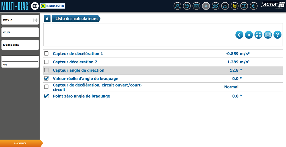

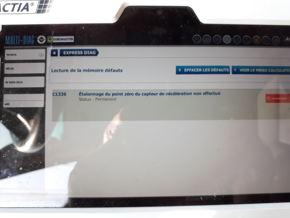

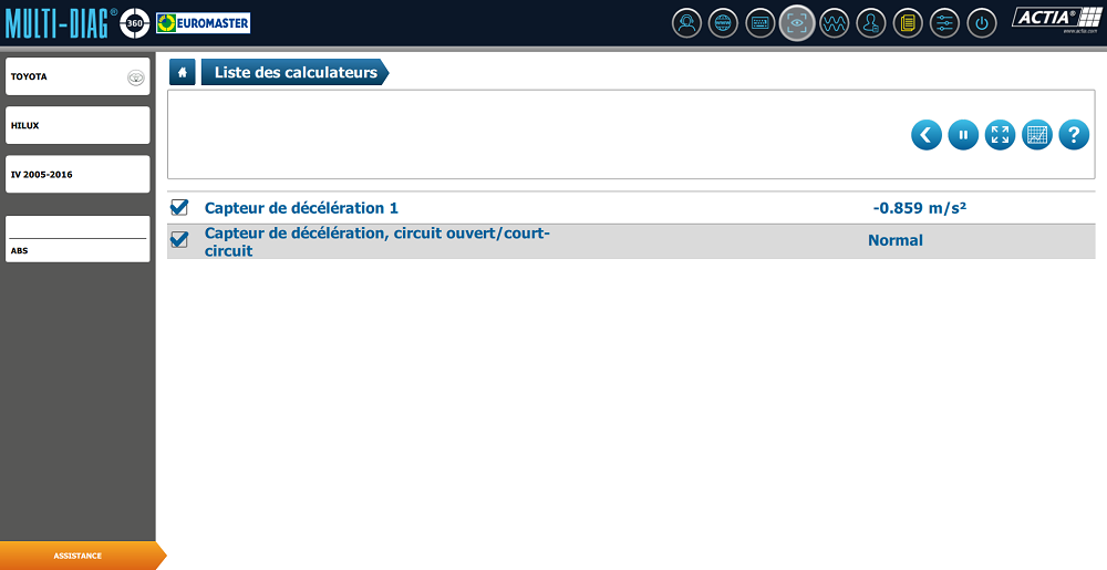

Moteur au ralenti et je joue de la valise diag du boulot nettoyage et Hop
Bon prochaine action je vais prendre RDV avec le garage pour avoir un coup de valise sur le vehicule
sinon voilà le retour du Diag apres essai du vehicule sur route
