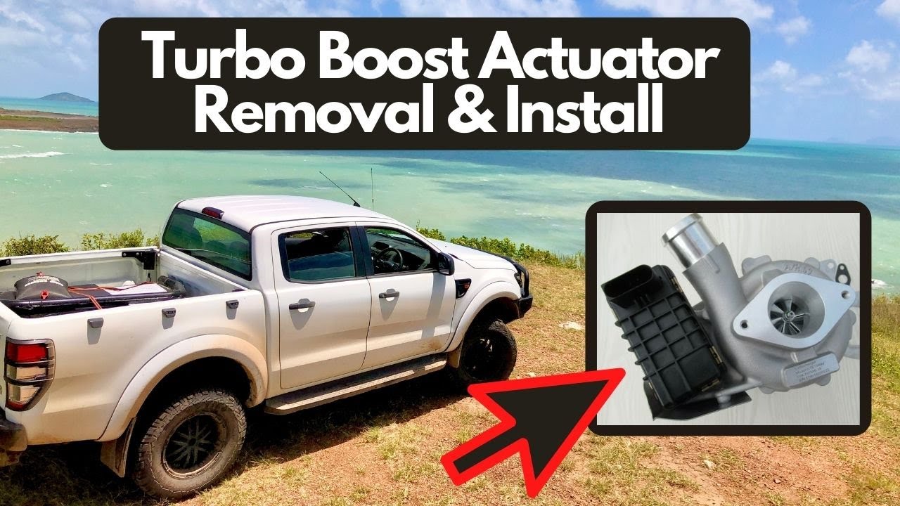

Peut être une piste ici.
merci mais je me vois mal attaquer le changement du turbo …
faudrait que je trouve un mécano qui connait bien les 3.2 l mais hors du réseau ford !
qq qui ose monter pièces adaptables etc …
qui sache où les commander etc …
et puis, est ce vraiment le turbo à changer ? ou juste qq capteurs qui dec…
J’ai remplacé l’actuateur du turbo sur mon Ford ranger , ce n’est pas une opération insurmontable
, c’est difficile d’accès mais réalisable .l’actuateur m’a coûté 75 euros . En revanche , je n’avais pas de mode dégradé avant . Logiquement , il faut initialiser l’actuateur ensuite par le logiciel forscan.
