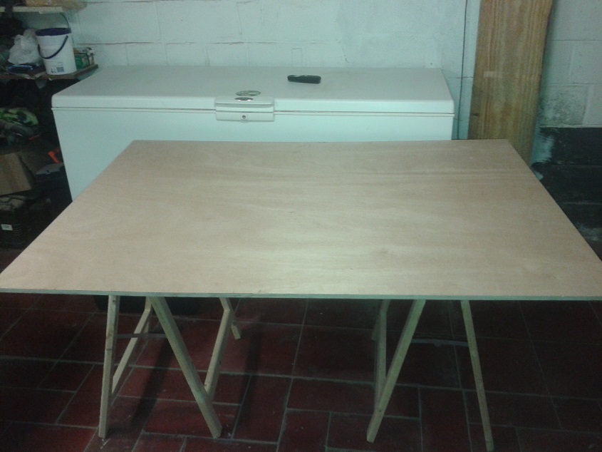

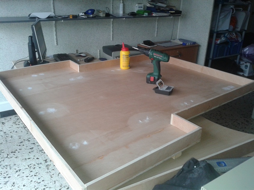

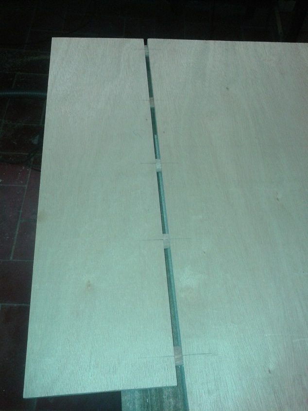

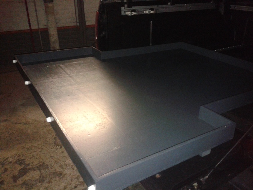

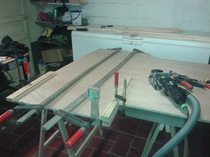

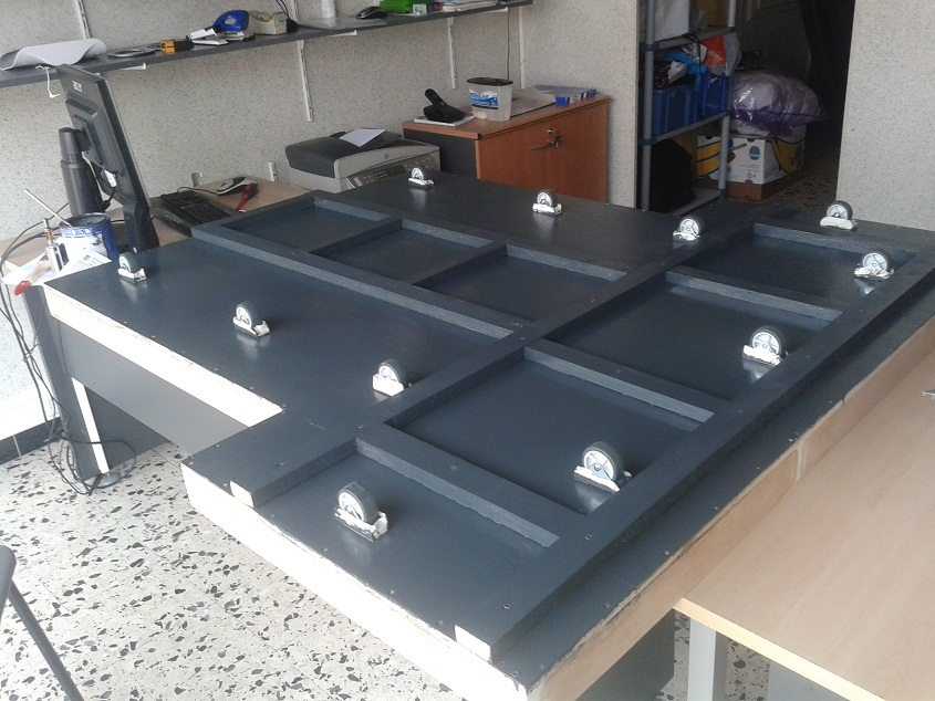

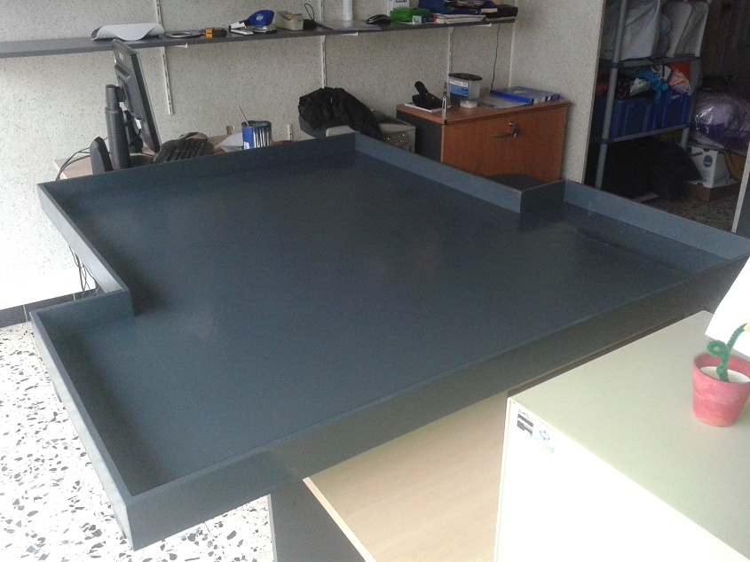

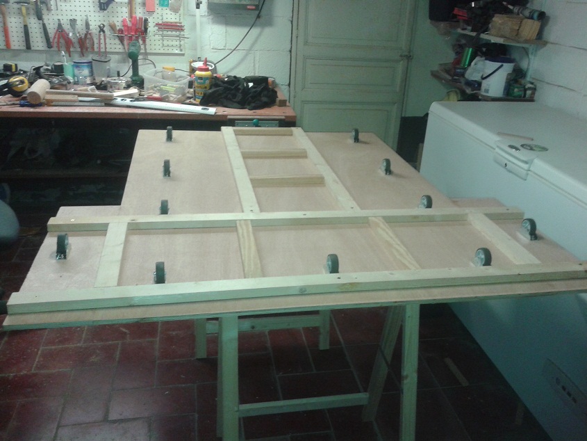

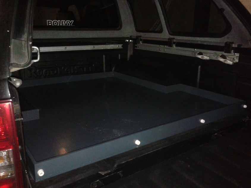

Lassé de monter à genoux récupérer ce qui avait glissé au fond de la benne, je me suis fabriqué un plateau de chargement en utilisant les rails d’origine:

mais je me demande, comment ça se passe lorsque tu tire ton plateau vers l’arrière et que tu dois passer l’espace entre la benne et la porte ???

Salut à tous. Je déterre ce vieux post. Pour ceux qui ont utilisé les rails d’origine, quel diamètre ou modèles de roulettes avez vous et quid du passage benne/hayon ? Merci
