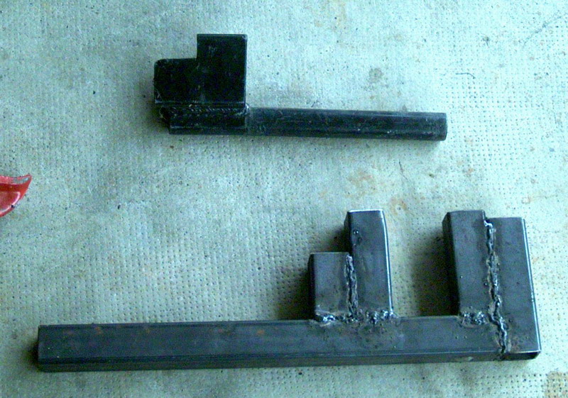

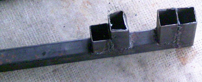

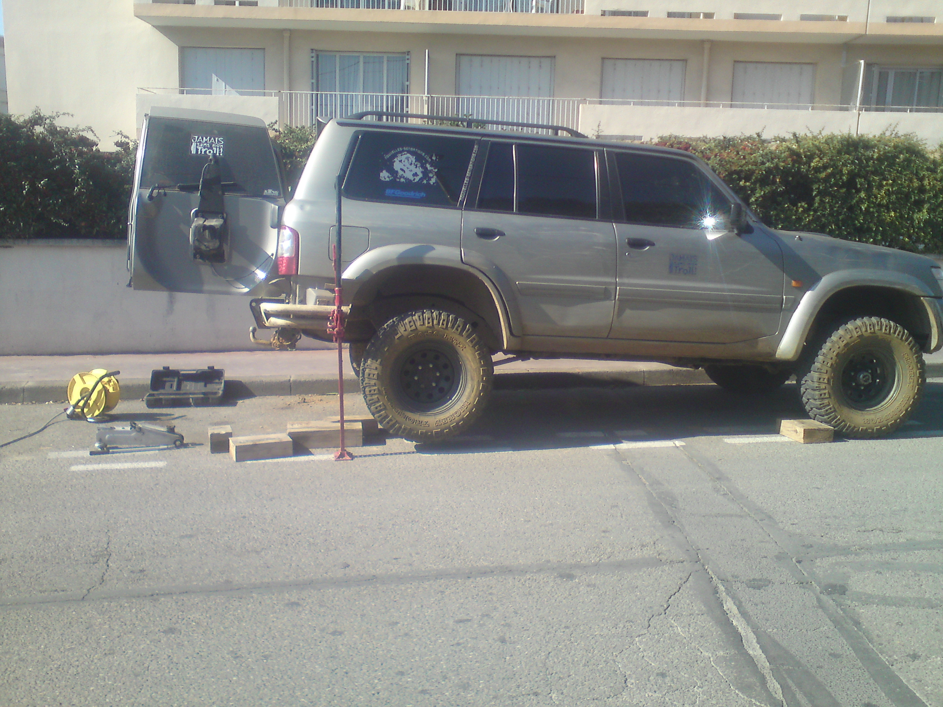

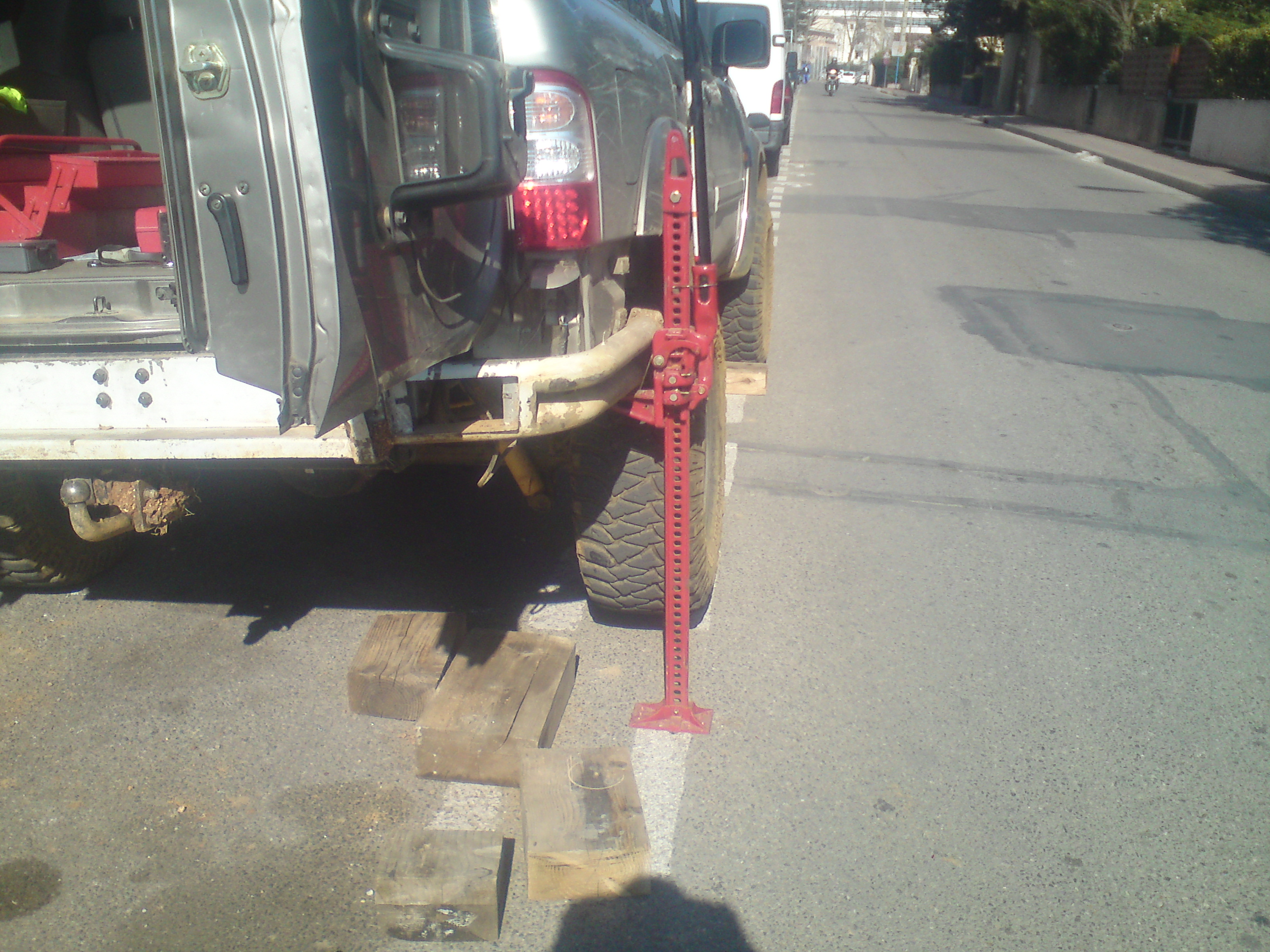

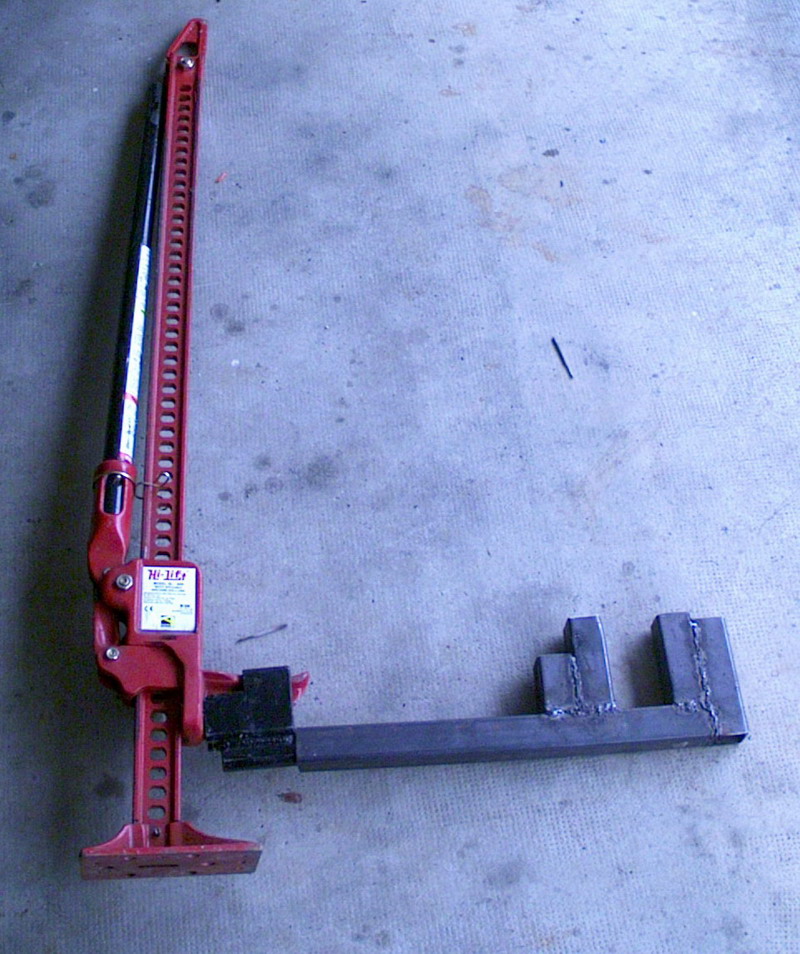

Voici une variante pour d21 :
- piece pour soulever le coté complet du pickup par le chassis. (c’est un exemple, elle a ete renforcée depuis)
- pieces soudées au pare buffle av et parechocs ar pour utiliser le hilift.
