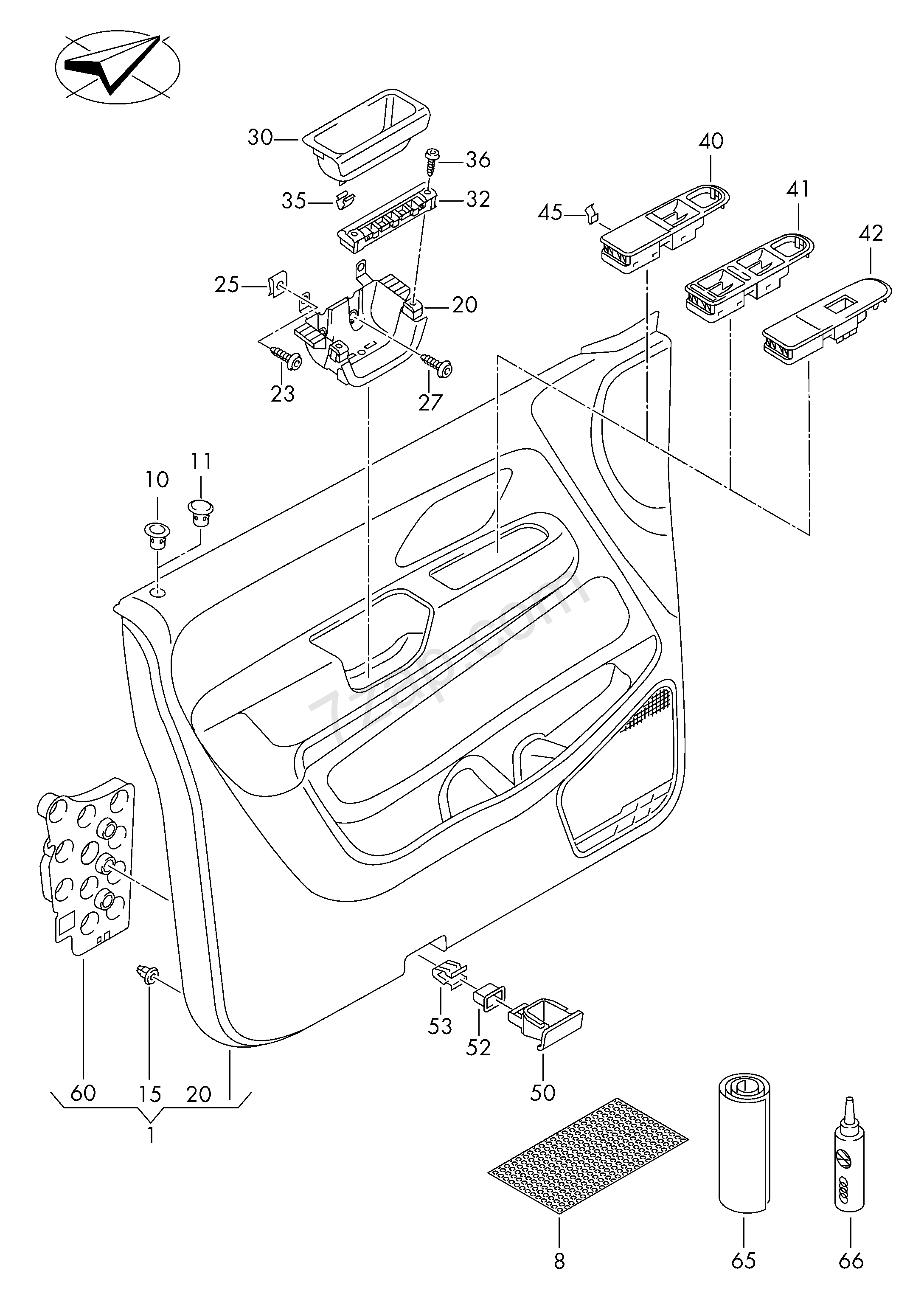

tu dois avoir une vis derrière le levier d’ouverture, il faut declipser le dessus de la poignée et retirer tous les boutons.
Ensuite c’est des clips ( attention, il faut bien forcer et ça peut casser )
Voici une vue éclatée pour que tu vois comment c’est monté

En attendant si ça peut aider, il y a deux vis Torx 30 derrière la poignée n°27 et 23 sur le schéma puis le truc en plastique en bas 50/52/53 ça s’enlève bien mais plus difficile à remettre. Ensuite il faut tirer un peu partout et 90% des clips en plastique cassent forcément …
