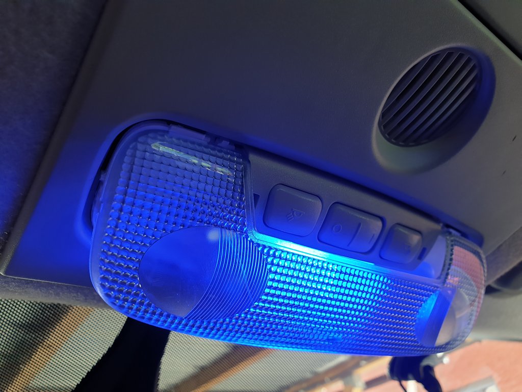

j’essaye depuis hier, en vain, de démonter le plafonnier avant pour remplacer les ampoules d’origine par des led bleue.
Aucun soucis pour la navette, elle est bien accessible. :bien:
Le plafonnier arrière nickel. :bien:
Mais je bug sur l’accès pour les 2 petites liseuses. :frowning:
Je n’arrive pas à démonter le bloc complet, même en faisant levier avec un p’tit tournevis plat… :doute:
Je pense d’ailleurs que j’ai du casser des pattes de fixation vu le bruit… :pasmafaute:
Je suis tenté de tirer simplement dessus avec une petite pince plate, mais je ne voudrai pas casser la vitre de l’ampoule, et que le plot reste coincé… :non:
J’ai regarder sur le net, et j’ai vu une technique comme quoi il suffisait d’insérer un p’tit tournis plat dans les 2 petites fentes sur les côtés, mais je suis perplexe quand je vois la traduction du texte…
Je vais persévérer cet a-m et je verrai bien, cassé pour cassé… vive le silicone mais ça m’embête quand même… :doute: :siffle: :pasmafaute: :non:

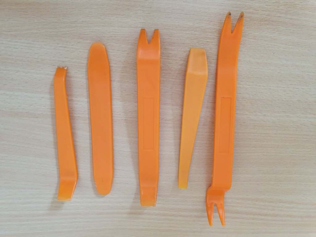

Je te conseil un achat indispensable sur la baie pour tout démontage de truc clipsé sans faire de marque sur les plastiques.
J’avais ces p’tits outils dans mon panier quand j’ai commandé les ampoules, et je les ai supprimés vu le prix… :astonished:
Une petite ou grosse cuillère fait aussi bien l’affaire… :siffle:

https://www.befr.ebay.be/itm/4Pcs-Car-Door-Trim-Removal-Tool-Pry-Bar-Panel-Dash-Radio-Body-Clip-Installer-Kit/283826966145?hash=item421567ce81:g:7EYAAOSwXVpc~1vp
Bon, c’est ok pour les liseuses.
Mais en gros pour rien, car si elles sont allumées, elles le restent même qu’on on verrouille les portes…

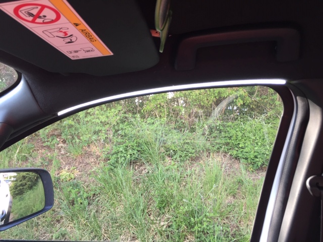

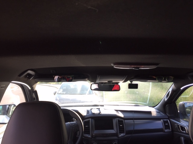

Bonjour, pour ma part j’ai retiré la lumière centrale et j’ai laissé les liseuses. J’ai remplacé la lumière centrale par 2 strips leds qui éclairent bien mieux et de façon homogène l’habitacle avant. Je les ai glissés sous le joint de portière ce qui donne une belle finition.
Très bonne idée :bien:
Tu as un lien pour les stips leds ?

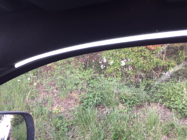

C’est possible d’avoir un gros plan sur le montage?
Bonjour Fred ci-joint le lien Inloggen of inschrijven | eBay
Comme c’est le bord du led qui éclaire on peut glisser presque l’entièreté de la languette led sous les joints de portières. On peut également raccourcir la bande tous les 5 cm. Après il te faudra souder les fils sur la bande led, tirer les fils jusqu’à la console avant d’éclairage. Les 2 cosses de contacts sont percées j’ai donc glissé les fils dans chaque trous, isolé et c’est fait. C’est facile et réversible au cas ou.

Voilà Fred 5M LED Strip 12V Neon String Lights Waterproof Flexible Outdoor Lighting Tube UK
Très joli, mais attention il y a le coussin de l’airbag dans le montant derrière le joint… :wink:

Superbe montage Fred :bien: Comment tu fais pour alimenter tes strips ? Il faut démonter le plafond ?
Merci :bien:
C’est commandé :yahoo:
Superbe montage Fred > :bien: > Comment tu fais pour alimenter tes strips ? Il faut démonter le plafond ?
Ce n’est pas moi mais Pierromania
