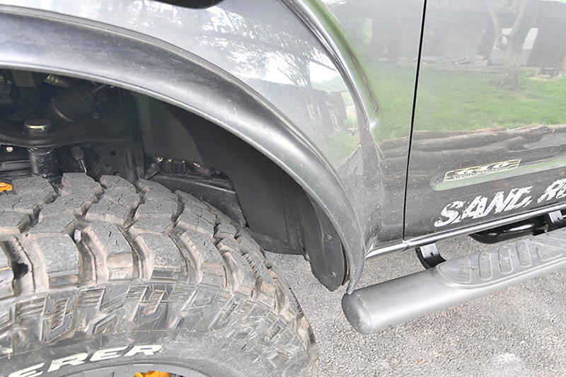

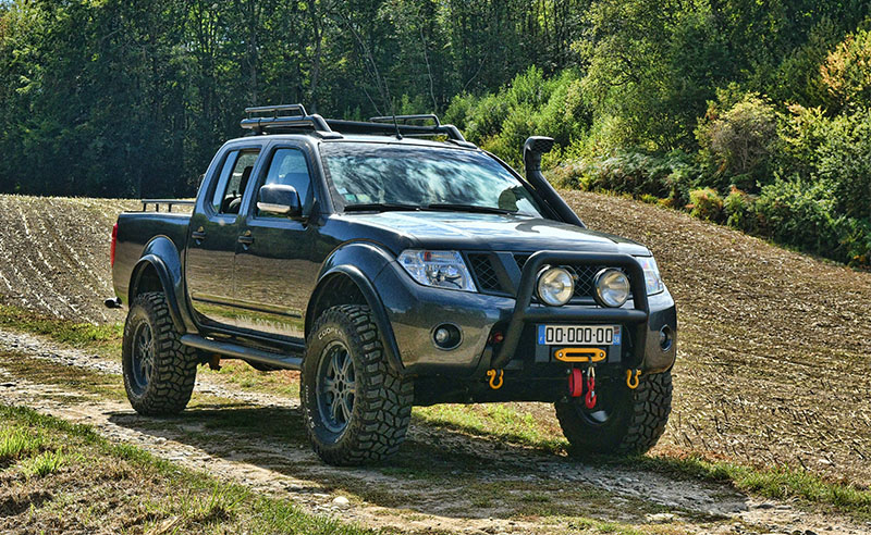

Pour exemple, avec la même réhausse que toi (cales de 30mm à l’avant uniquement et Bodylift de 50mm) plus et des suspensions renforcées et un déport de -35 j’ai monté des pneus en 35 pouces (305/70R18)…mais c’est plus compliqué car il faut élargir le passage de roue dans les ailes avant.
Photo : agrandissement (propre ) de 6 cm du passage de roue pour permettre au pneus 35 pouces de tourner sans frotter

Merci Baloow pour tes précisions très utiles. Ton Navara est superbe avec cette rehausse et c’est exactement ça que je voudrais avoir avec le miens.
