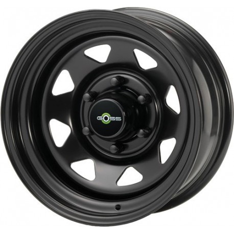

La seule jante acier en 93.1 et 16" et en ET28 :
Pour le reste, triangular, modular, soft 8, Daytona Street lock ce sera 8x17 en 6x139.5 alésage 110 et ET20 minimum.

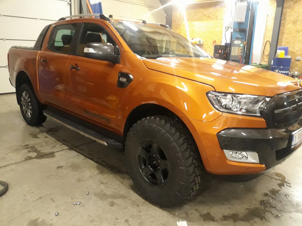

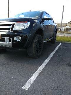

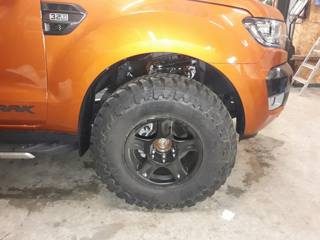

j’avais les jantes dont vous parlez en ET+28 et voilà ce que ça donne :
et quelle taille de pneus ? stp
du 265 75 16 sur jante triangular ET+28.
Monte choisie car elle passe sur un véhicule non rehaussé, ne déborde pas trop de l’aile et car elle est bon marché (jante et pneu).
Merci :bien:

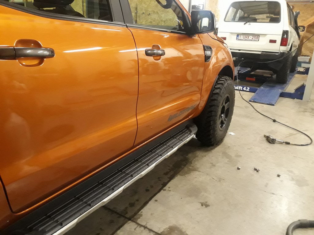

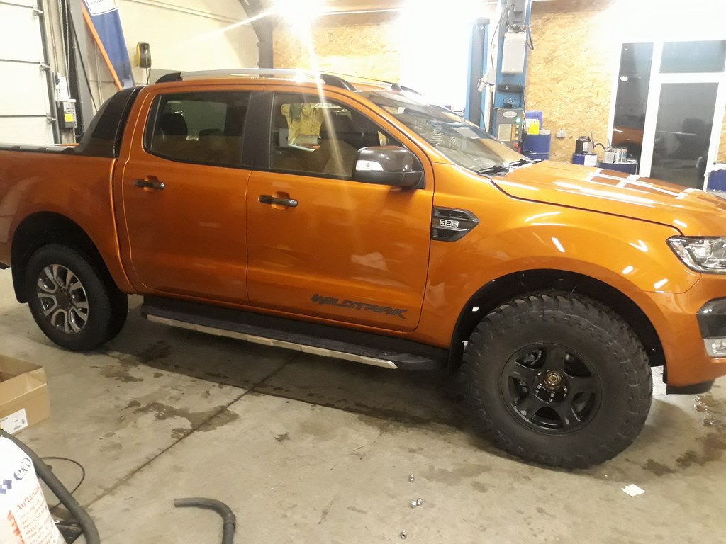

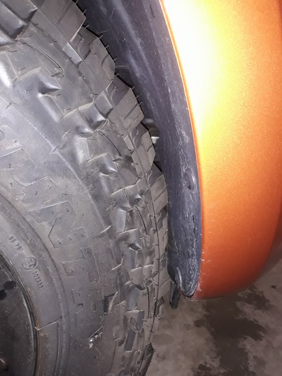

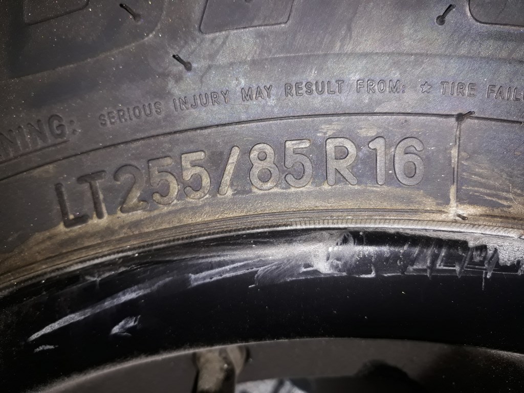

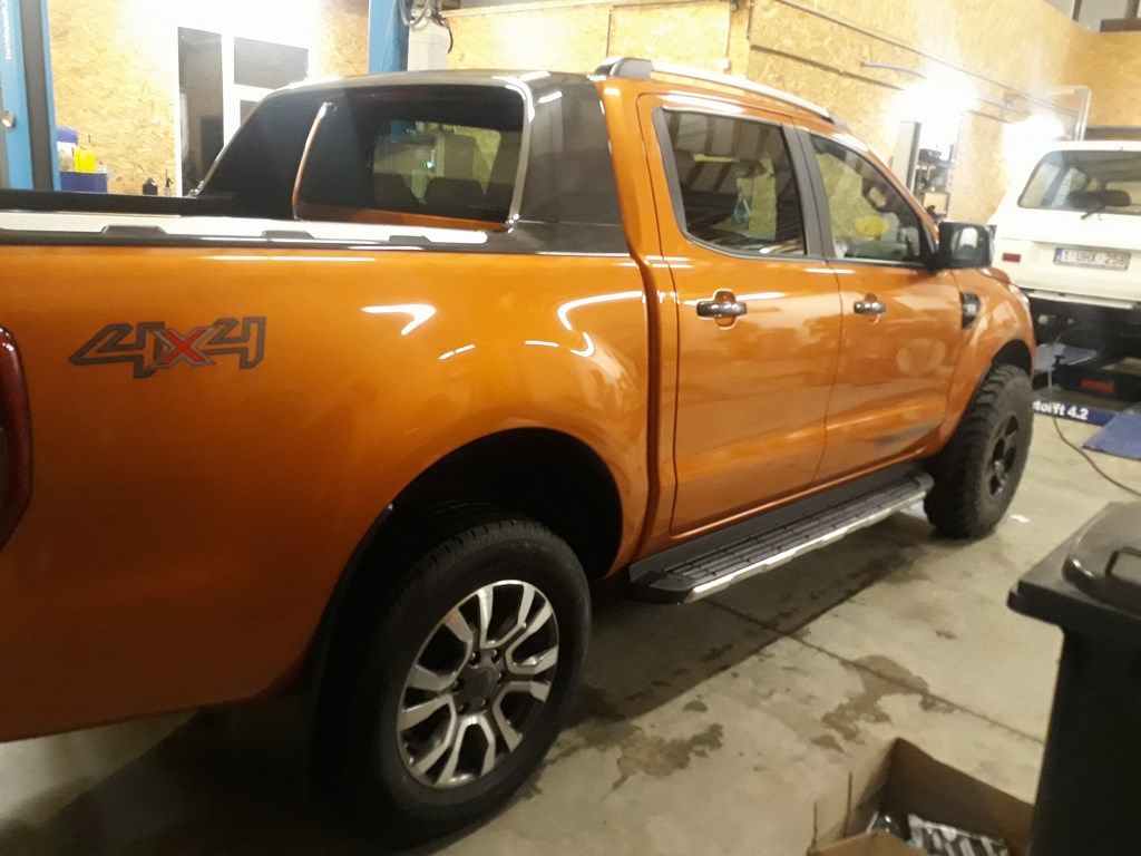

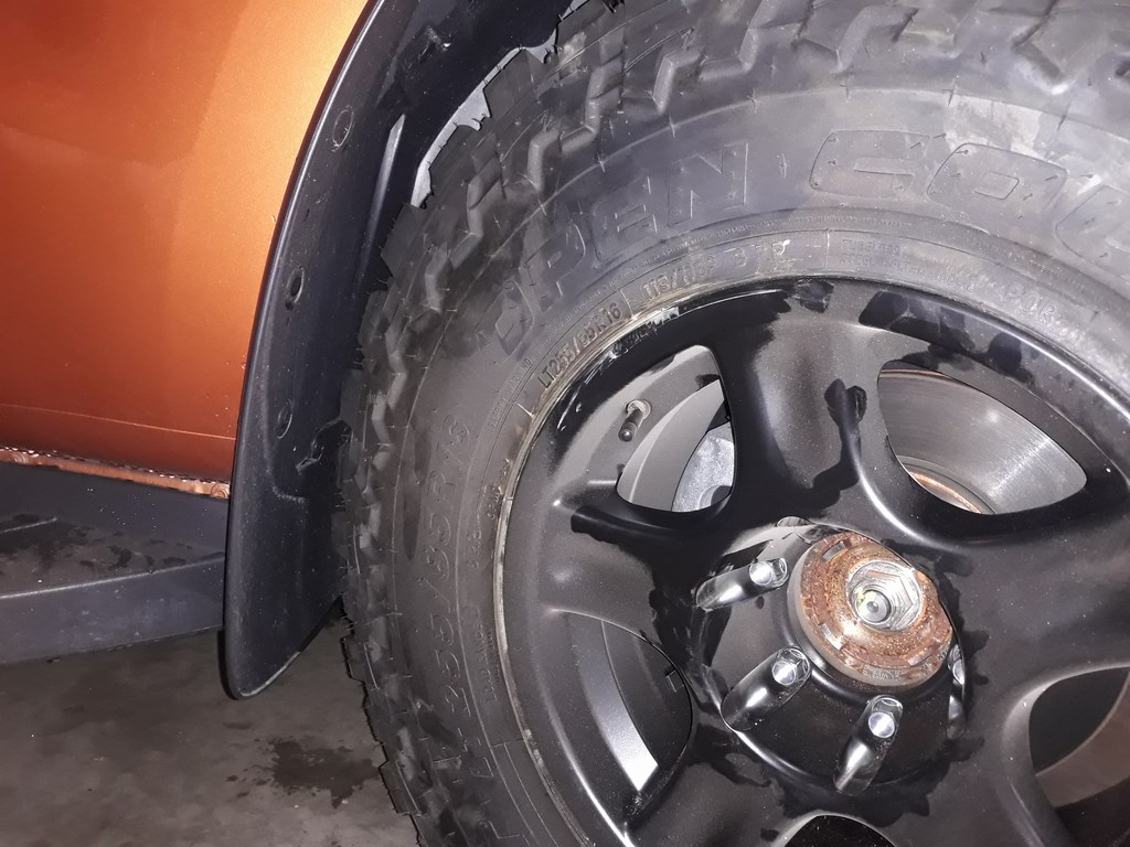

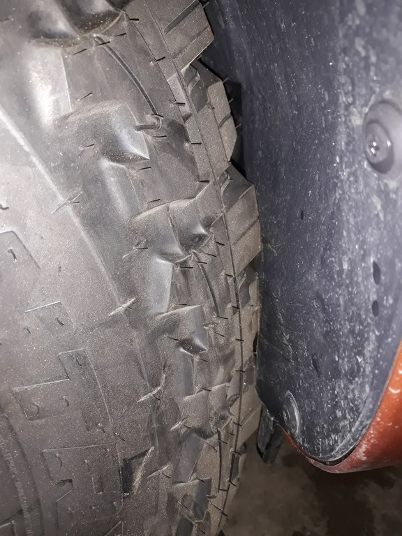

Quelqu’un a t il monté des 265/70/17 sur un ranger
j’ai essayé des 255/85/16 et c’est vraiment trop grand
aucun problème ça passe d’origine, même en braquant et en en débattement de suspension.
j’ai même du 265/70/18 et ça passe plus qu’à l’aise :wink:

chez MPT4x4 ils font des triangular en 16" avec un alésage 93.1mm.
Mais c’est difficile de trouver effectivement, car souvent les fabriquant de jantes font des alésages plus grands avec bague de centrage pour pouvoir s’adapter sur plus de véhicules…
Tu devrais chercher des jantes en 110 et acheter des bagues de centrages 93.1 vers 110 qui coûte qu’une vingtaine d’euros!!!
