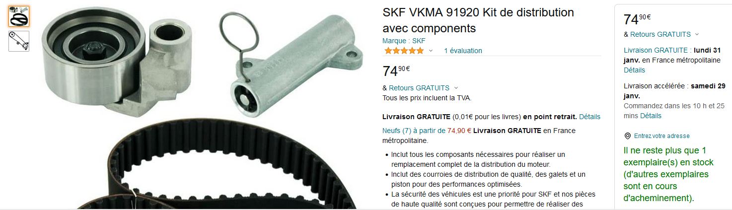

J’imagine que je peux avoir confiance en ces kits SKF autant que l’origine?
Et la question subsidiaire: y’a t’il les 2 repères blancs comme sur celle d’origine pour vérifier le calage?
Merci! :wink:
Tu peux faire confiance à SKF, cependant pour la garantie, la pose doit être faite par un pro.

Ensuite, sur d’autres sites, tu le trouve à 80 euros FDP compris.

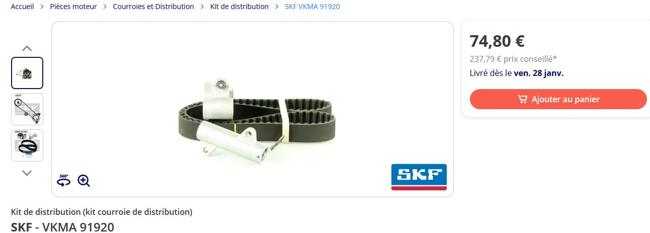

Et tu peux même gratter les FDP :

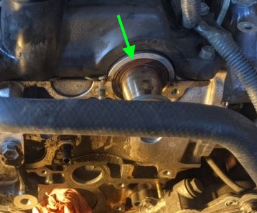

De là, j’aurais accès au fameux joint spy dont parlait Mougly, vous pensez que c’est vraiment indispensable de le changer s’il est en bon état?
Pour le joint spy, tu n’es pas obligé de le changer.
Sauf que dans la vraie vie, ce joint va se reprendre entre 100 et 150 000 km dans les dents…
Et lui, il subit les contraintes tout le temps, que tu sois au point mort ou embrayé.
A toi de voir, pour ma part, je ne prends pas le risque de devoir redémonter la distri à cause d’une économie de 15 euros.

de quel joint spy tu parle là ? sortie arbre ?
un joint de chez Euro 4x4 non d’origine Toyota çà le fait ?
je vais faire ma distri et du coup, ca m’interesse,
ah oui, j’oubliais, vous faites tous le fameuse courroie d’accessoires en même temps ?
Joint spy sortie arbre à came (Sur l’axe le plus haut de la courroie de disti).
Pour un truc comme ça, préféré l’origine de chez Toyota (Environ 10€).
Par contre, Toyota a tellement tarder à me le fournir que je ne l’ai pas changé.
Il était très propre, pas de fuite,… Et pas de soucis depuis. Pas sur que ce soit indispensable…
