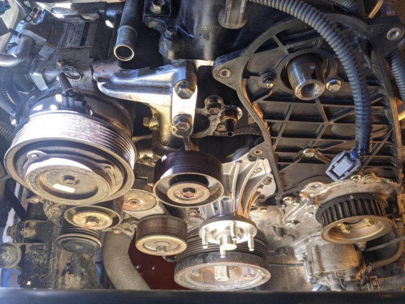

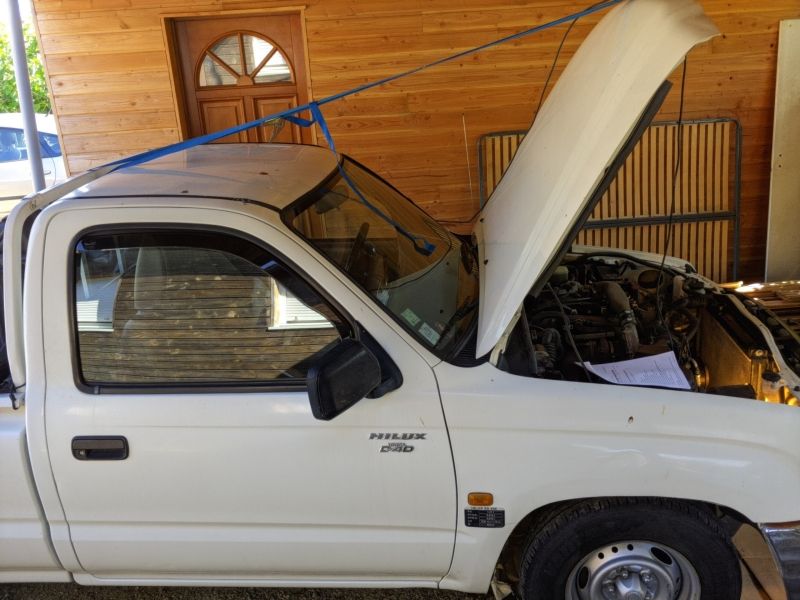

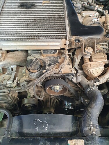

Salut à tous et merci pour les infos partagées sur le forum, j’ai fait la distribution moi-même sur ma camionette, courroie d’accessoires, pompe à eau, car Chez Toyota c’était la moitié de la valeur du véhicule en gros.
C’est sur le moteur 2KD-FTV, version dégonflée à 88cv sur les 4x2 (KDN145L).
Ça nous a pris la journée à 2 en prenant notre temps, C’est long quand même. Mais pas de mauvaises surprises, ça se fait pas trop mal.
C’était ma première distribution / pompe à eau, j’avais visionné des tutos internet avant pour être au point, ça prépare bien.
Les pièces neuves viennent de chez Amayama, pièces d’origine dans des boites Toyota, ça rassure et c’est presque moitié prix.
La pompe à essence est en partie cachée derrière le carter de distribution, c’est surtout ça qui est long, pas étonnant que Toyota comptait 3H30.
La distribution en elle-même est assez facile, il y a des repaires sur les poulies et la courroie.
Au bloc
tout démonté (batteries, ventilateur, carter radiateur, support alternateur, distribution)
la pompe à eau reposée
Avec 2 batteries neuves de la veille, c’est reparti pour 10 ans.
C’était ma première grosse intervention depuis 8 ans et 40000km que je la possède.
La fiabilité Toyota, à part l’entretien courant, il n’y a jamais rien eu d’imprévu sur cette voiture en 17 ans.

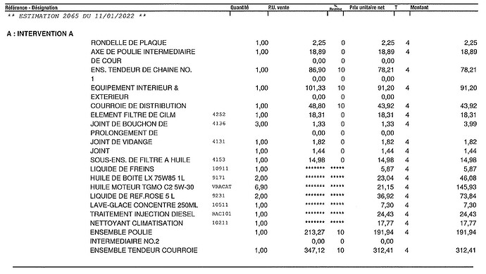

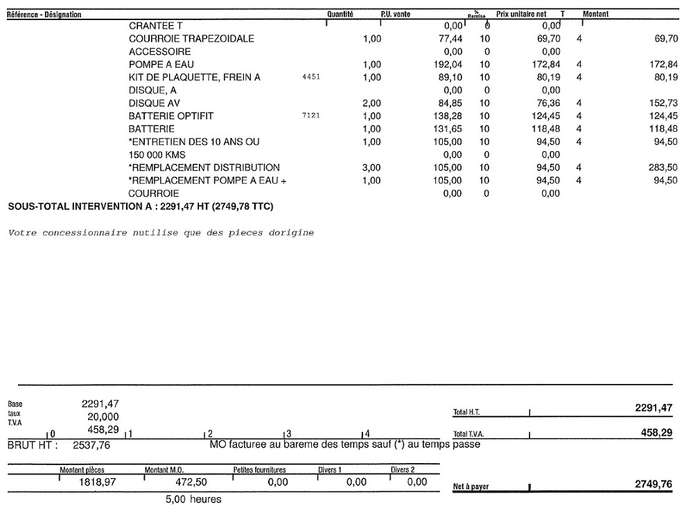

Bon, je viens de recevoir le devis et pour la révision des 150 000 (courroie comprise) + galets + pompe à eau + courroie et galets accessoires= près de 2200€… :astonished:
On m’annonçait 1 100€ puis 1700€ et le devis est à 2180€.
Ça me parait cher quand même… :chaud:
Surtout que pour la demande sur les plaquettes, disques et batteries en pièce détachées, ils n’ont pas été capable de me mettre la réduction à 25%…
Va falloir y retourner! :chaud:

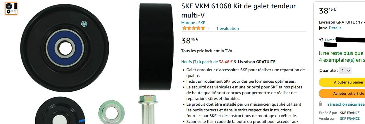

Je dis bien prix public car récemment SKF a bradé des galets sur amazon (40 euros TTC unité contre 100 à 120 sur des sites spécialisés)
je suppose que les pros doivent toucher un prix bien inférieur à celui du public + remises sur CA
Pas possible.
Soit c’est un client de SKF qui veut se débarrasser d’un stock qui ne tourne pas, soit c’est de la contrefaçon.
Note : en février (le mois prochain), sur Arte il va y avoir une émission sur les contrefaçons. SKF et la douane français ont participé à l’émission. On y verra une prise, par la Douane, de roulements “SKF” qui sont en fait des contrefaçons.
Bah si c’est possible, vendu par SKF, sur l’etiquette d’exp ça vient de chez SKF et les galets sont dans de belles boites bleues logotées SKF et made in Korea.
je n’ai pas pour habitude de me justifier, mais je repete qu’il y a destockage sur amazon, vous pouvez en profiter.
Comme d’habitude, tout n’est pas forcément intéressant, mais en fouillant.
Libre à vous de me croire ou non.
moi pas mentir
Pour l’émission TV, c’est une rediffusion, je l’ai déjà vue, ils seront même 3 à se plaindre de la contrefaçon.

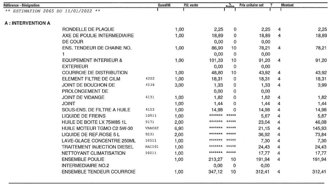

Pour une prestation que l’on m’annonçait à 1500, voir 1700 max TTC, voici le devis:
Pour ceux qui voulaient savoir, et bien vous avez tout!
Mais si on enlève les batteries et le freinage présents dans le devis (mais où la réduction de 25% n’est même pas présente tandis que je leur ai dit 3 fois que je les commandais à cause de cette promo! :batte: ), on est sur près de 2180€… :chaud: :chaud:
Donc le RDV est annulé. Je n’imagine pas si j’étais allé le 13/01 pour mon RDV, sans le devis précis… :sexe:
