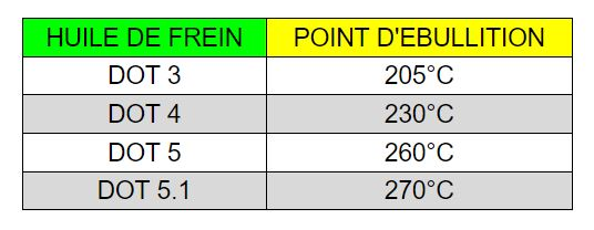

Aucun problème tu même aller vers le DOT5.1
la grosse difference est la valeur de résistance a la température (point ébullition) et aussi a la résistance a la charge en humidité
Donc dans ce domaine le “+” ne peut pas faire du mal
Attention on parle du DOT5.1 et non du DOT 5 qui ne sont pas la même chose

Le DOT 4 est miscible avec le DOT 3, le DOT 4, le Super DOT 4 et le DOT 5.1** , des liquides de frein également à base de glycol. Sa compatibilité avec la plupart des matériaux de joints et de pièces du système de freinage en fait un liquide polyvalent.
