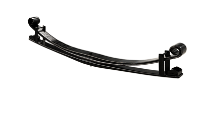

Quelles sont les lames terran tamer que tu as, car ils ont deux références en parraboliques, des fausses et des vraies parraboliques…
Pour ma part j’ai le dernier modèle de lames parraboliques de chez terrain tamer en 400-700 kgs. Je ne suis jamais réellement à vide (hard top alu et pare choc arrière acier donc environ 150 kgs). Mais ça fonctionne, elles gardent une certaines souplesses sans charge (jusqu’à ce qu’entre en action la lame de charge finalement).
Par contre les anciennes parraboliques, elles, les lames de charges sont tout de suite en charge peu importe le poids que tu transportes :
donc attention au modèle des lames parraboliques que vous choisissez. Autre avantage c’est que leurs nouvelles lames parra sont des +40mm et non des +50. Ce qui fait qu’à vide tu aurais eu 1 cm de moins et donc peut etre plus de facilité pour ta cellule ?

Oui je ne pense pas que tu ais des lames paraboliques, les références chez terrain tamer pour les lames para sont les SK098P.

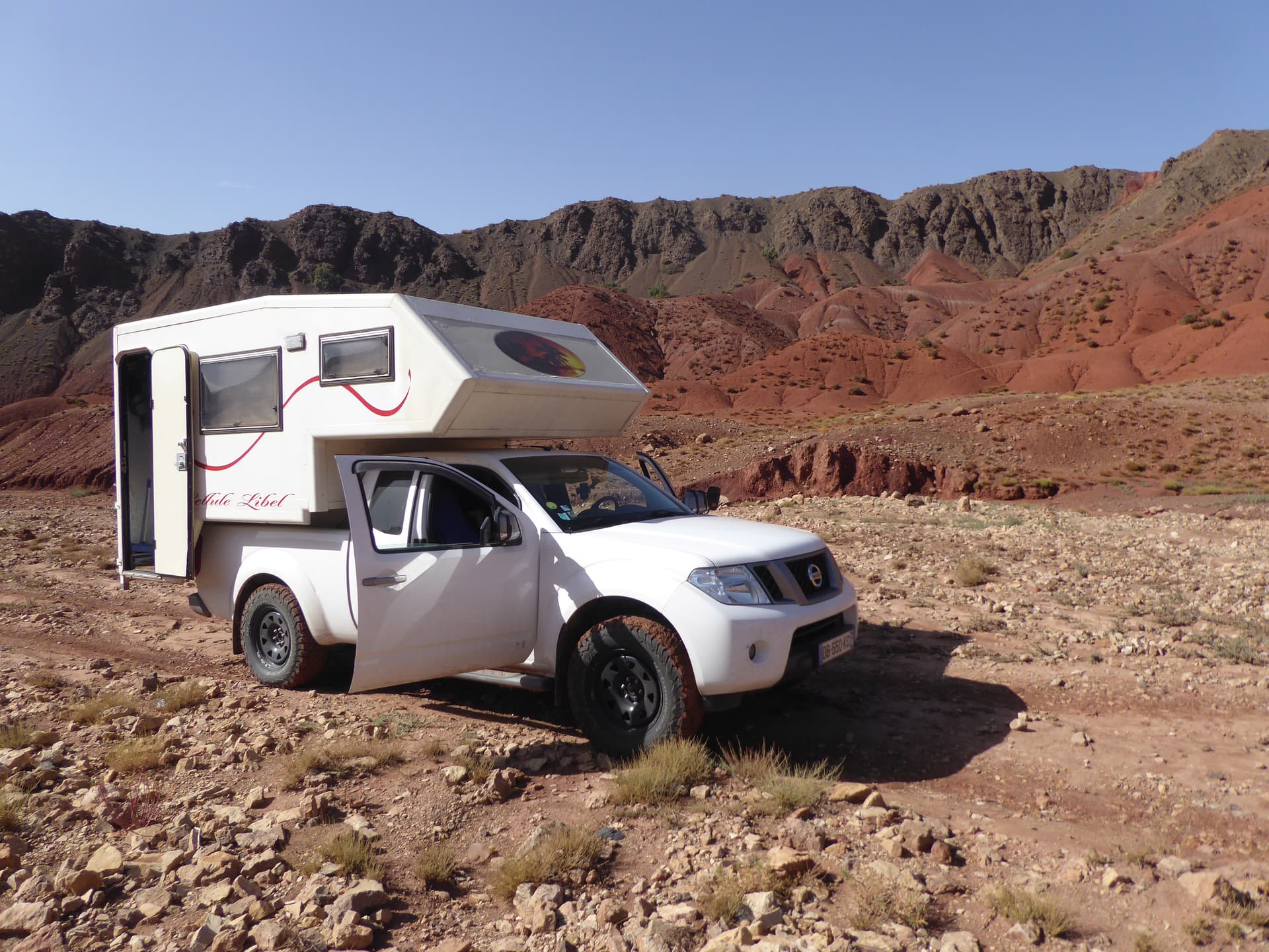

Navara D40, lames d’origine et boudins gonflables avec cellule autour de 800/900 kg tout chargé. Grosse piste au Maroc et sable. Aucun souci. A condition de ne pas faire le Dakar. Là où j’aurais roulé (sur piste) à vide à 50/60 km/h, on est à 10/20 km/h dans les passages délicats.
Boudins bien gonflés à 3 bars environ. Du ballant donc, mais il suffit de rouler cool et d’anticiper.
