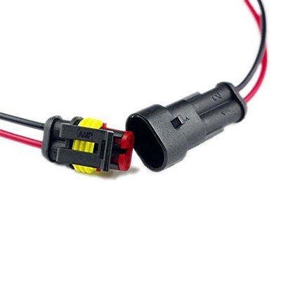

Afin de pouvoir isoler l’ensemble du circuit électrique Ford, j’ai monté ces connecteurs coté trappe et benne :

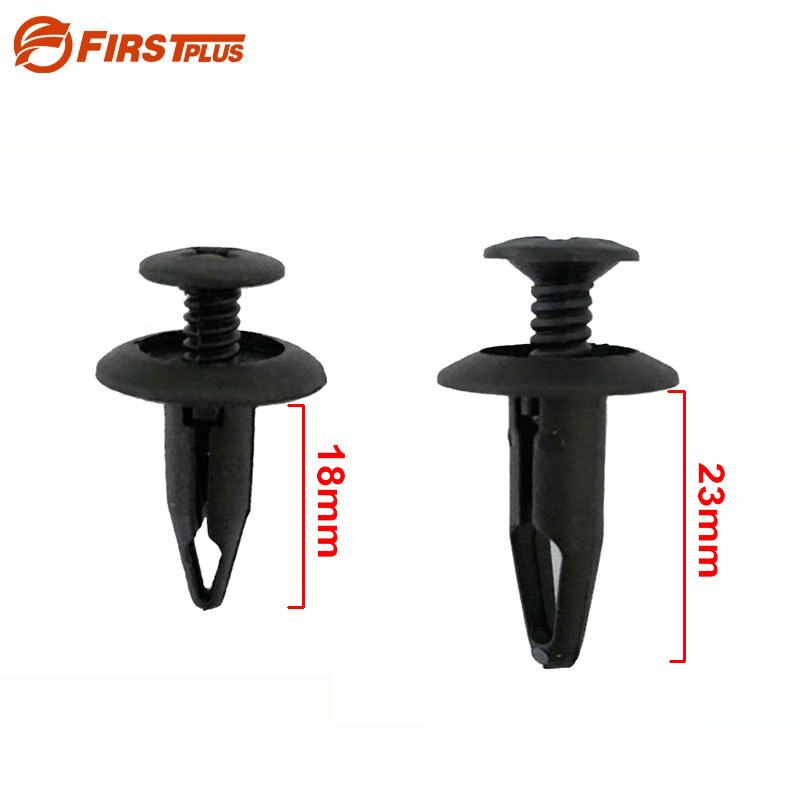

Concernant la fixation du passage de roue en plastic qu’il faut tomber pour accéder coté trappe à essence, j’ai remplacer les 2 rivets métalliques par des modèles plastic (23 mm), ça tient nickel :
