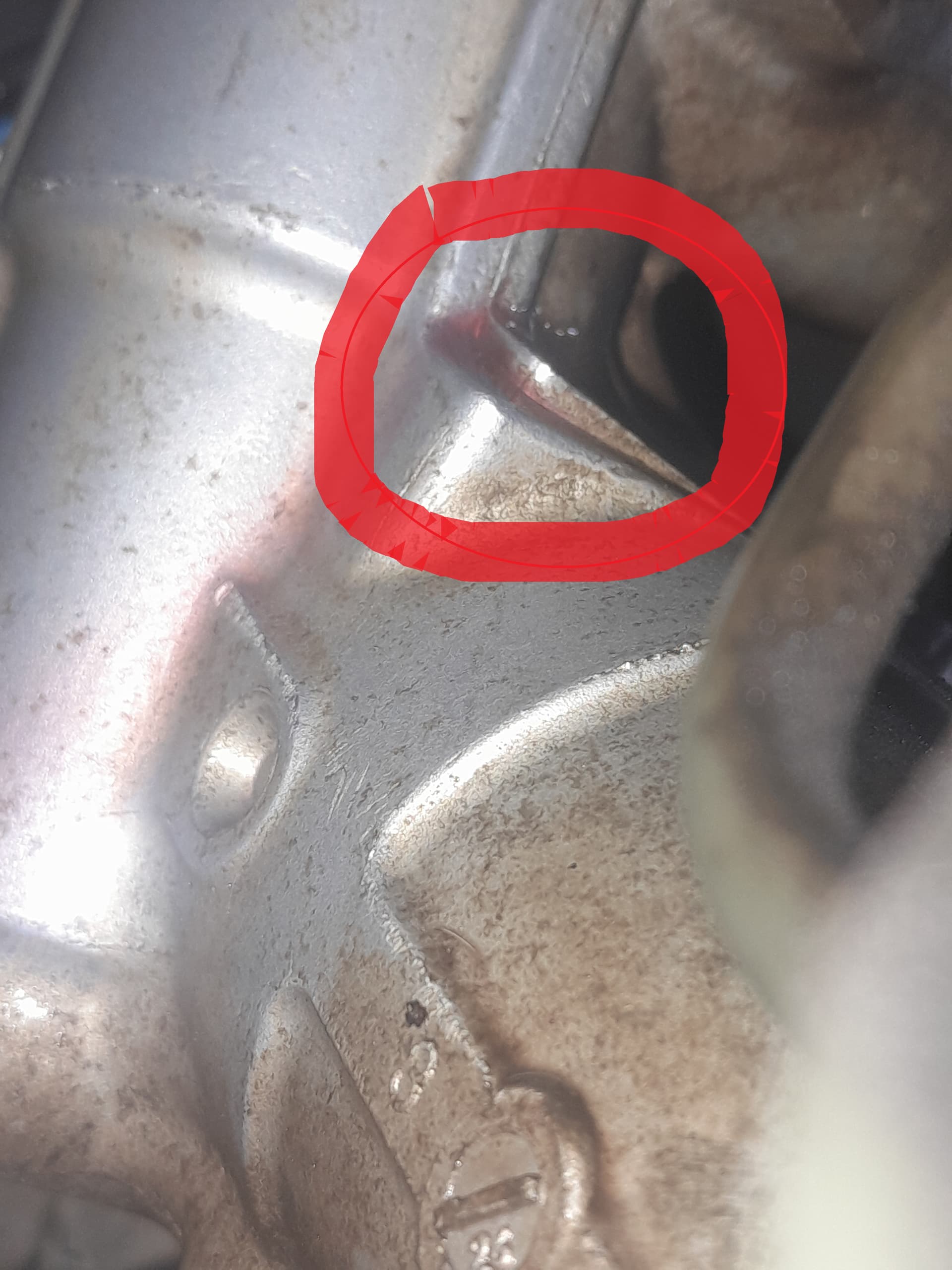

Je n’ai rien trouvé sur le sujet, mais on dirait que l’aluminium s’est “ouvert” proprement sur le haut du boitier de la crémaillère… je vous laisse voir la photo.

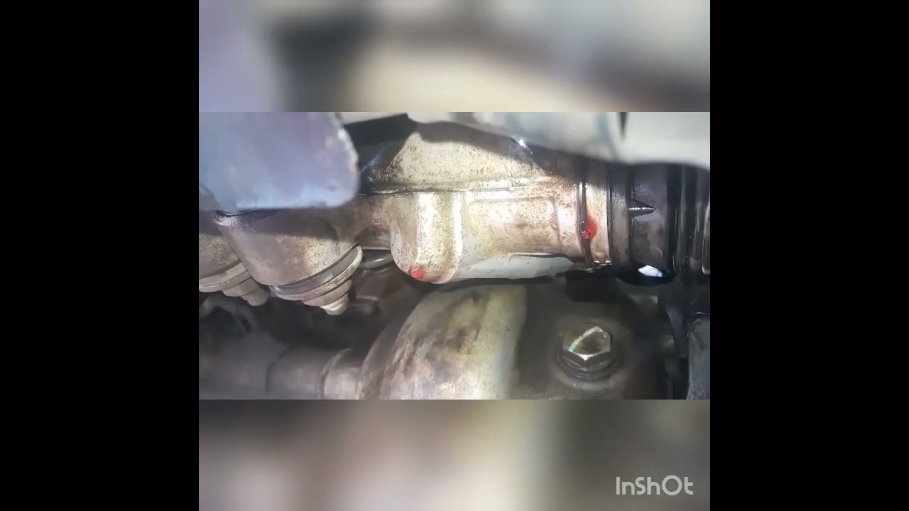

Ca coule au goutte à goutte au repos et ça pisse littéralement quand on tourne le volant (voir la vidéo).
Quelqu’un peut-il faire une photo de cet endroit précis pour vérifier que c’est bien ça même si j’ai peu de doute… ? ça permettrait de confirmer mon diagnostic. Merci
Le verdict est le remplacement, mais est-ce que quelqu’un à déjà vu le problème ? et en connaitrait l’origine ? (réhausse ?)…
