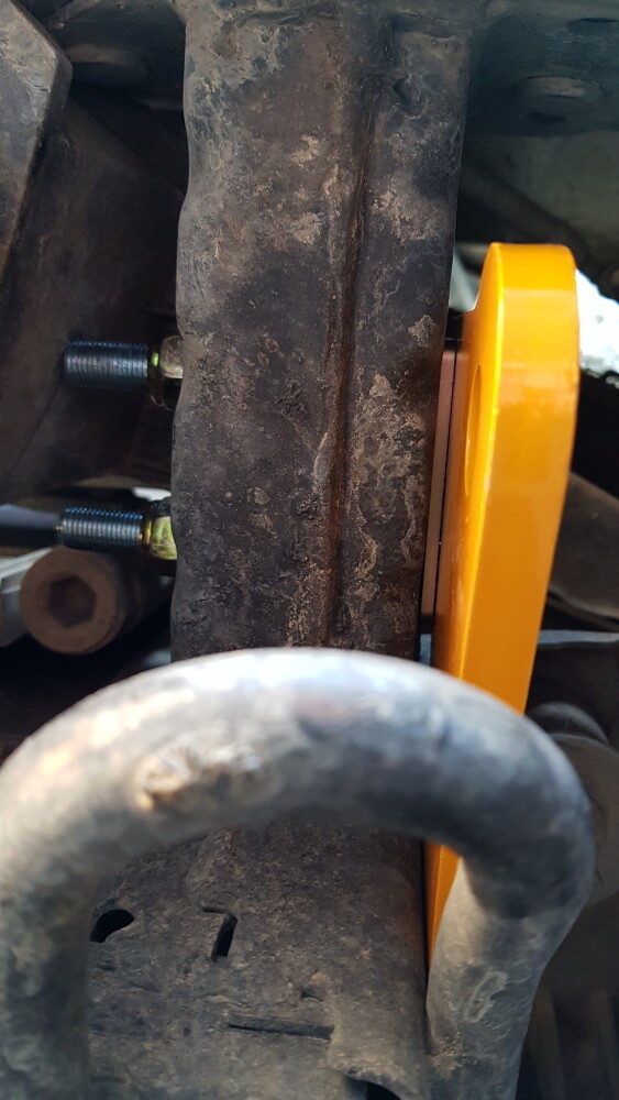

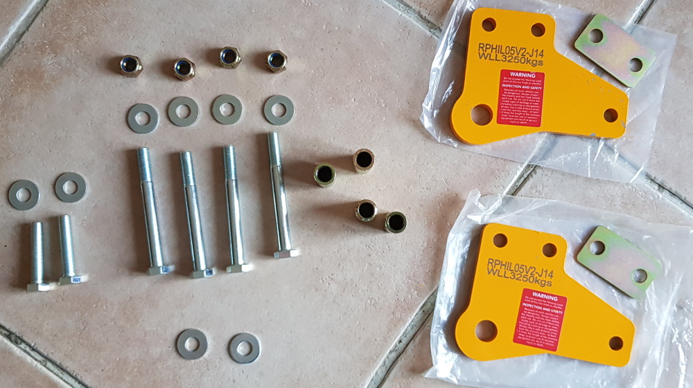

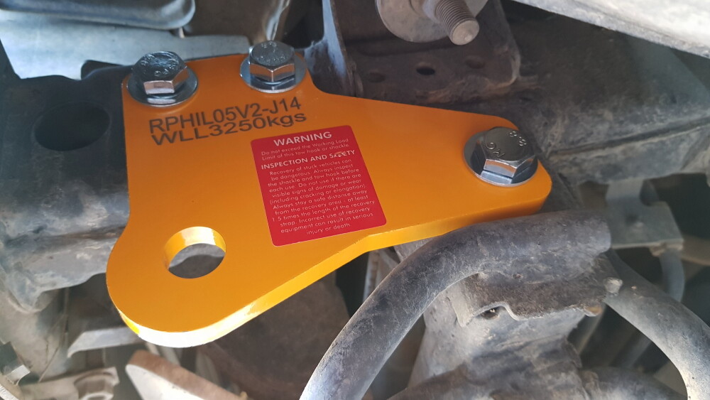

Aujourd’hui, j’ai posé les anneaux de remorquage renforcés que j’avais commandé chez MPR4X4 (merci pour l’accueil et l’envoi rapide :wink: :merci: ).
Petit doute à la réception : 6 boulons et 4 écrous … en fait, les deux plus petits se vissent directement sur le châssis.
Pesée du kit avant montage : 3.1 kg.
Dommage qu’il n’y ait pas de notice mais après quelques tâtonnements (et montages / démontages), le résultat est là !
Ah ça c’est beau et ça à l’air costaud :bien:

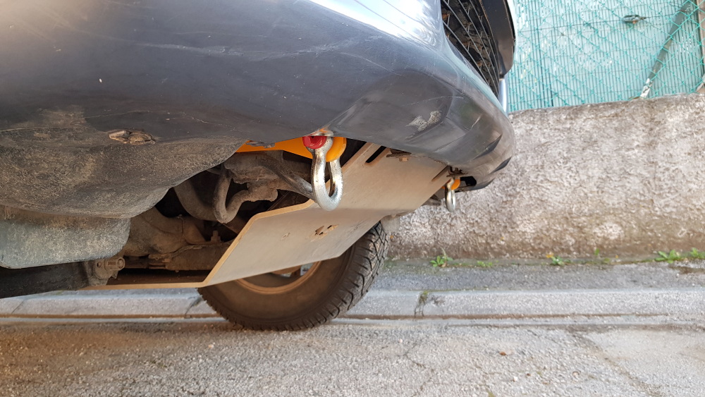

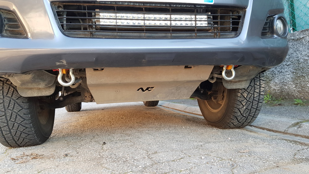

Par contre, si ton véhicule est en contre bas, tu ne risque pas d’endommager ton pare choc en tractant?
Je ne pense pas. Cette partie du pare choc est assez souple. C’est l’extrémité de la sangle fixée à la manille qui est en contact direct avec le bas du pare-choc.
