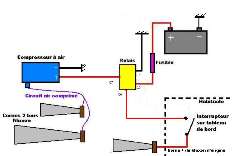

Je vais installer ce week-end un klaxon 2 tons avec un interrupteur dans l’habitacle afin de pouvoir le débrayer en fonction de l’utilisation.
Je pense faire ce montage :
Au niveau électricité :
P = U x I donc I = P/U
I => ampérage
P => Puissance en Watt inscrite sur le Klaxon
U => tension soit 12 volts
On divise La puissance P par la Tension U et on obtient l’ampérage.
Le calibre du fusible doit être supérieur de 20%
Exemple un Klaxon de 100 Watt I= 100/12 = 8.33 ampères
8.33 x 1.2 =>le fusible doit faire 10A
Pour les fils tu divise 10 par 4 et ça te donne la section des fils de puissance soit dans ce cas 2.5 mm² pour le circuit de puissance de la batterie, jusqu’au Klaxon.
Même pas un commentaire d’un électricien sur ce montage pour savoir s’il est ok

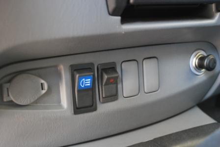

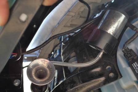

J’ai installé les trompes et le compresseur
ainsi que l’interrupteur.
Plus qu’à faire l’électricité dès que j’ai un peu de temps
Merci de vos retours.
Je préfère que le klaxon 2 tons soit déconnectable car il n’a pas pour vocation à toujours être en position “ON”. De plus, de nos jours, certaines personnes en uniforme veillent à ce genre de détails si tu vois ce que je veux dire …

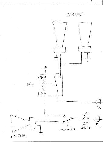

Je ne connais pas le principe des inverseurs, tu peux m’en dire plus ?
Loulouni, avec ton montage, inter en position fermé tu alimente les 2 klaxons en même temps; Avec l’inverseur, posé après la commande d’origine - montage Gervi - tu choisi, soit origine, soit cornes, mais pas les 2…
Hello,
Bon bah voila, j’ai finalisé mon montage ce week-end et ca fonctionne à merveille
Et je confirme que j’ai soit le klaxon d’origine soit les 2 et c’est exactement ce que je voulais
Merci aux divers intervenants
