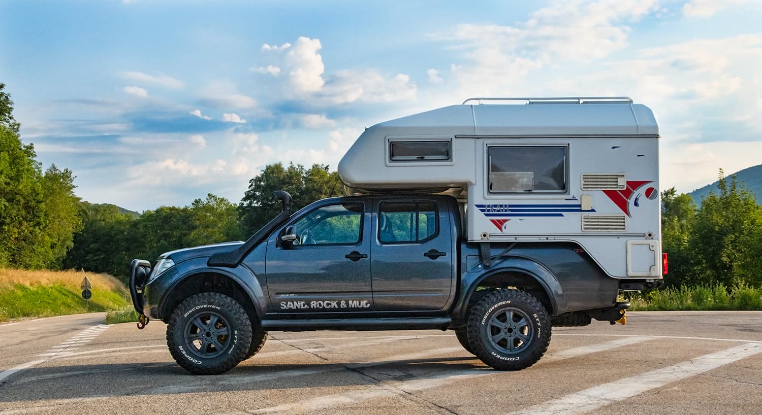

Les vacances sont finis, j’ai donc pu faire ma série de pesées.
Masse du PU avec la cellule :
1.054 T sur le train avant
1.570 T sur le train arrière
Soit 2.624 T au total
Masse du PU à vide : 2.070 T
La cellule fait donc 554 kg. Ce à quoi il faut rajouter :
34 L d’eau manquante lors des pesées
La bouffe que j’estime à 30 kg
Les valises que j’estime aussi à 30 kg
En arrondissant le tout à 100 kg de charges à ajouter, la cellule fait donc 654 kg en ordre de marche.
Alors pourquoi ça rebondit comme cela et surtout qu’est ce que je peux faire pour l’améliorer ?
Les autres infos à prendre en compte :
-Avec la cellule, je n’utilise les pistes que le soir venu pour trouver un coin calme. Pas de TT.
-Les suspensions sont des Sandkat +300 kg (amortisseurs avants et arrières, lames, jumelles et barres de torsion) installées en janvier 2021 à 86 000 kg. Le PU a 112 000 km, elles ont donc 26 000 km.
Je précise que ce phénomène n’existait pas quand j’avais les suspensions d’origine et qu’il est apparu dès lors que j’ai installé les suspensions Sandkat.
-Je suis chaussé en Kleber Citilander 165/70/R16. Je voulais des lattitudes cross mais pas dispo au moment du changement.
Je suis admiratif de ce que vous faites avec vos véhicules mais personnellement je n’ai pas les compétences ni le temps. Ainsi, quelle solution trouver et surtout chez qui ?
Merci d’avance pour votre aide !

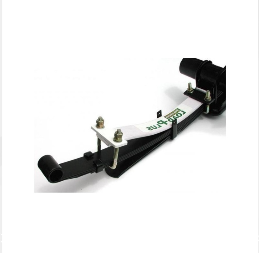

Bonjour je remonte le sujet parce que j’ai moi aussi une cellule ancienne solide mais un peut lourde, je sais comme écrit plus haut que le rajout de boudin pneumatique risque une rupture du châssis, double amortisseurs c’est sûrement une très bonne solution pour éviter les ballants dans les virages mais pas toujours facile à installer sur véhicule moderne mais j’ai vue qu’il existait des demis lames d’amortisseurs arrière qui sont pas trop compliqué à installer puis démonter quand on en a plus besoin, quelqu’un a déjà essayé cette solution ?
J’ai longtemps hésité sans franchir le pas. Je me voyais pas ajouter la contrainte supplémentaire d’installer/désinstaller les suspensions en plus de la cellule.
J’ai donc opté pour le changement des suspensions par des Sandkat. Mais au final, j’ai toujours ce problème de “sautillement” lorsque j’ai la cellule (je ne n’avais pas avant le changement). Après avoir énormément consulté de spécialistes, il faudrait tester d’autres modèle. J’avoue ne pas l’avoir fait car j’ai déjà investi dans les 1ère. On attendra qu’elles soient foutues…
