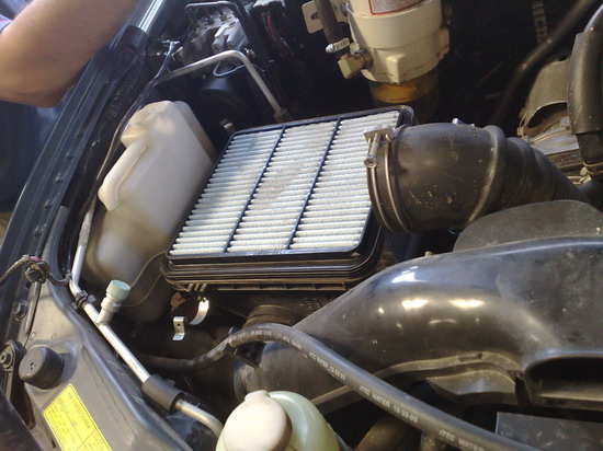

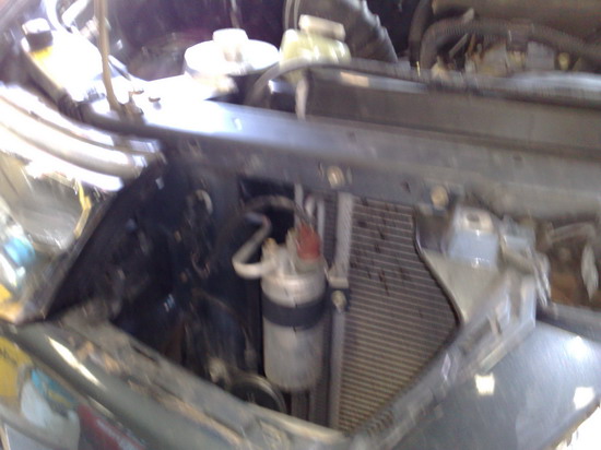

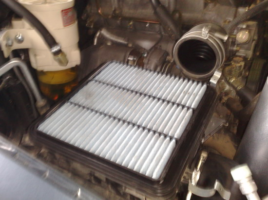

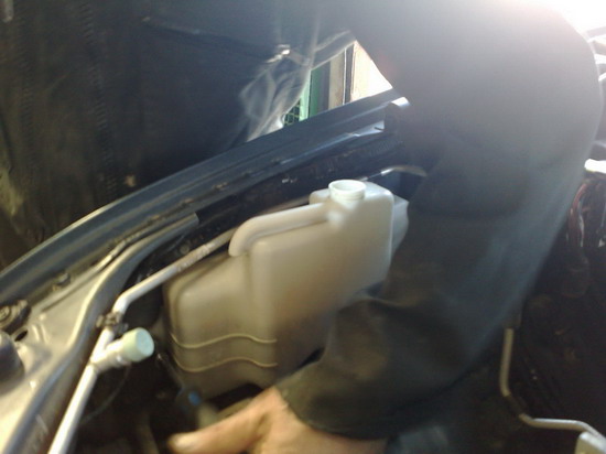

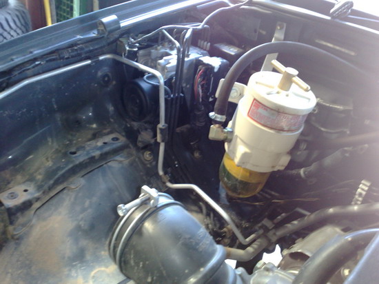

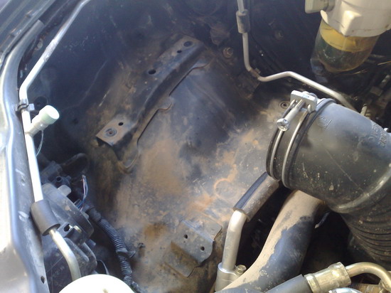

1-démonter le filtre à air et le bocal d’expansion ainsi que l’élargisseur et les carénages intérieures d’aile;
aprés démontage

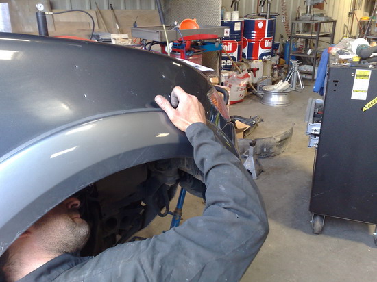

l’élargisseur

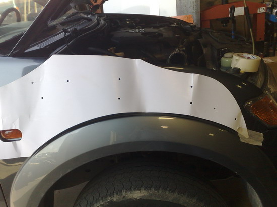

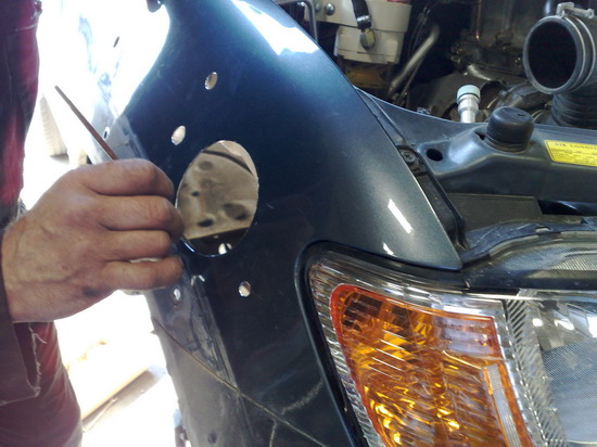

présentation du gabarit et marquage

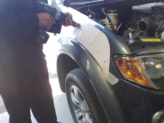

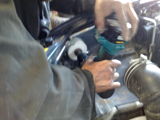

perçage

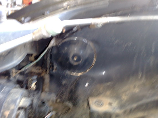

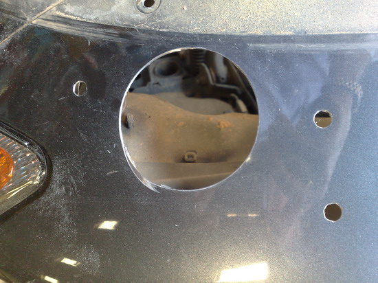

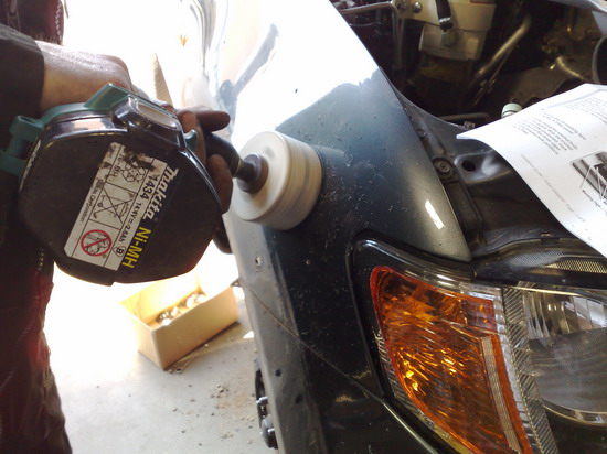

perçage intèrieure de 112mm

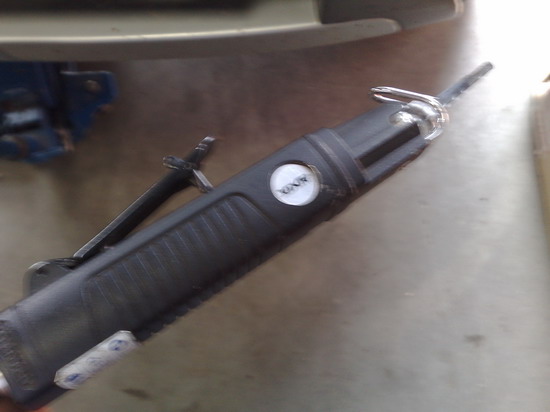

agandir le trou à 112mm avec une scie sauteuse montée sur tournevis(fantastique)
sinon débrouillez vous :astonished: c’est le passage le plus délicat car derrière il y a la cornière qui rigidifie l’aile
et il faut la couper un peu,pas facile sans cette outil mais faisable quand même(surement moins propre)

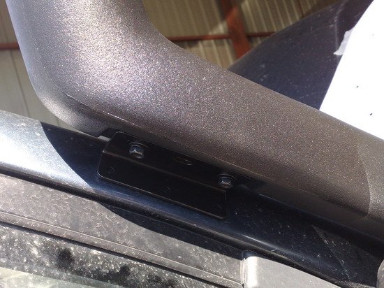

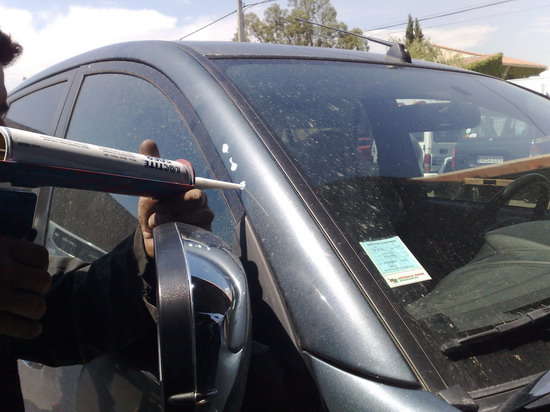

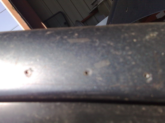

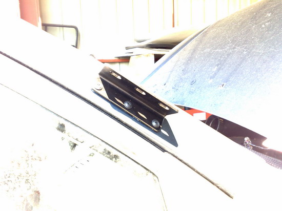

positionner le snorkel et tracez les trous de fixation haute le long du longeron du pare-brise
cette photo vient avant celle du dessus mille excuse
perçage à 8mm et fixer les chevilles avec du mastic colle
fixation haute de l’équerre du snorkel

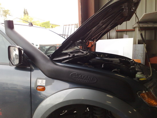

ça se présente bien

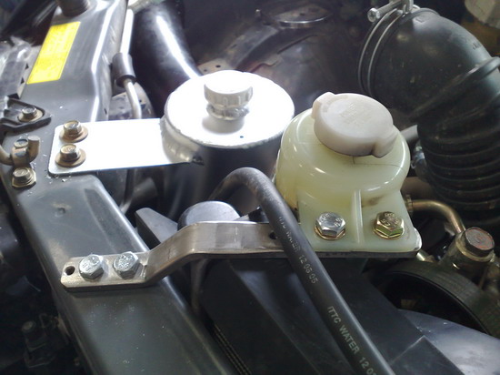

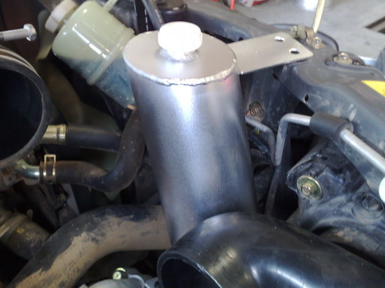

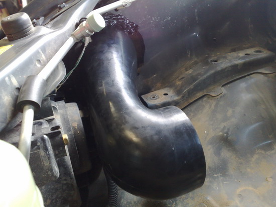

le snorkel est fabriqué pour un new L200-3,2l

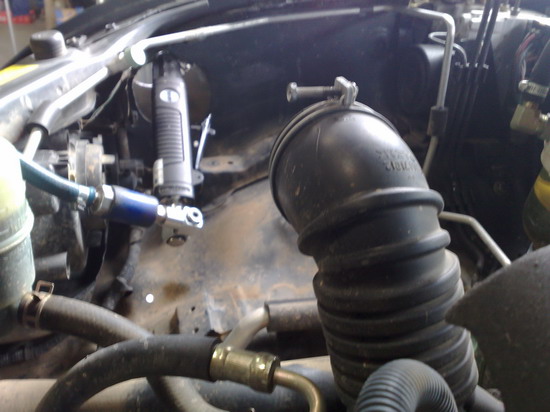

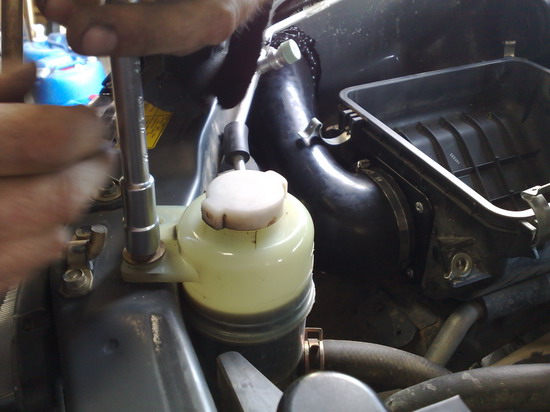

donc il faut démonter le réservoir de la direction assistée qui sur ce modèle la n’est pas positionné à cet endroit et mettre à la place le réservoir d’expansion

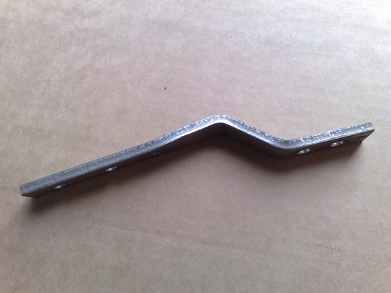

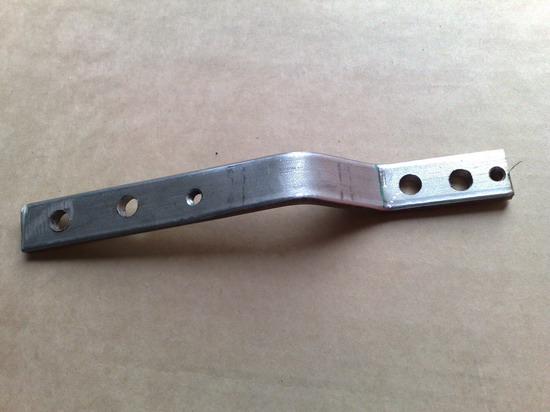

fabrication d’une patte pour fixer le réservoir de la direct-assist
démonter la grille de protection du radiateur,faites levier avec un tournevis sur les attaches,attention de ne pas les casser

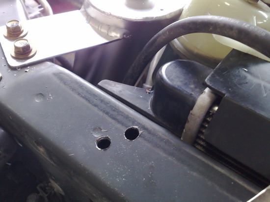

percer deux trous pour mettre la patte de fixation du réservoirde direct-assist
attention il y a une cornière verticale,percer à côté

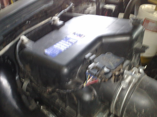

remontage: n’oubliez pas le branchement du commutateur d’air; pour info quand on part en raid il serait judicieux d’en avoir un en stock car c’est un tout petit bilam qui pourrait casser(vu sur patrol)et ensuite vous roulez à 20km/H :astonished: pou une connerie

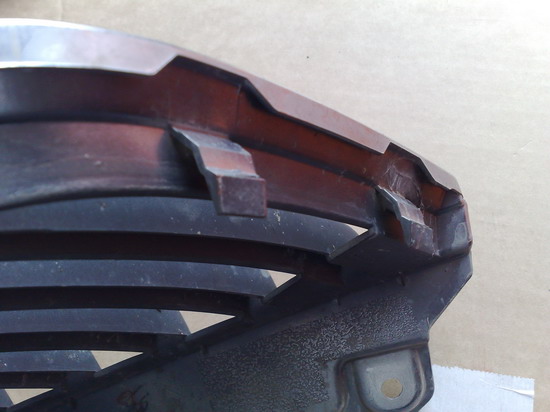

il ne vous reste plus qu’a refixer la grille de protection du radiateur,les caches et l’élargisseur d’aile, surtout remettez des clips neufs,vous saurez pourquoi bientôt
Pour info:
Dans le reportage,je vous dis de changer les clips de l’élargisseur d’aile car quand on les démonte,
ils s’abîment et ils ne tiennent pas bien et voila ce qu’il se produit :astonished:
et voila le résultat

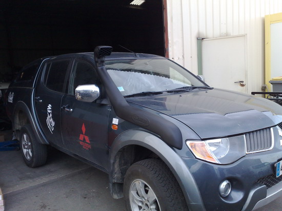

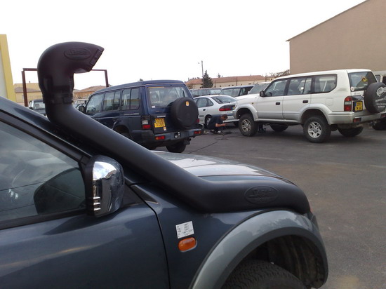

vous pouvez foncer ce n’est vraiment pas sorcier
Merci pour le reportage :bien:
Il a une bonne gueule avec son tuba :smiley:
