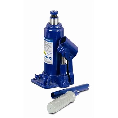

Voici une photo du cric bouteille que j’ai. L’avantage de ce type de modèle, c’est qu’il est très compact et beaucoup plus rapide à mettre en oeuvre que celui d’origine :wink: .

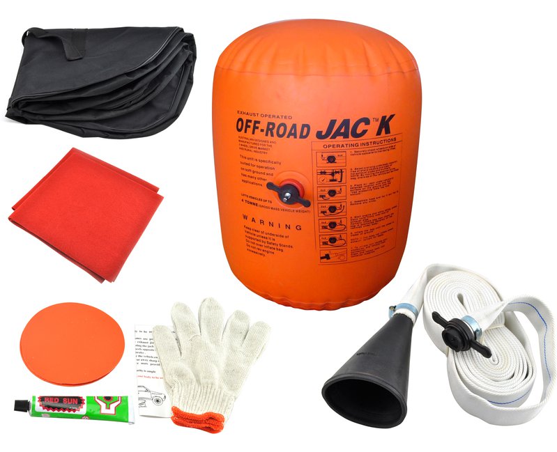

On n’y pense pas souvent, ce n’est pas le même budget, mais au moins avec un cric gonflable que le sol soit mou, dur pas de soucis :bien:
Celui la est étudié pour notre passion :conduire:
Comme tu le dis Marco c’est vraiment pour un usage spécifique.
Je viens de vérifier, le cric d’origine est prévu pour 1T500. Est-ce que je je change pour un 3T comme montré par Phanter65 ?
Merci d’avance,
Qui peu le plus peu le moins :doute: Un 3 T sera toujours plus facile à utiliser et plus sur à l’usage :bien:
Plus lourd aussi
C’est sans doute vrai … mais le modèle que j’ai présenté ne pèse “que” 3kg :wink: .
Oui négligeable
Oui, le cric d’origine suffit et il est preferable de le placer sous l’essieu comme l’indique Missa .
Par contre il faut également avoir une plaque de 20 ou 30 cm de coté car le cric seul va s’enfoncer dans une surface molle.
