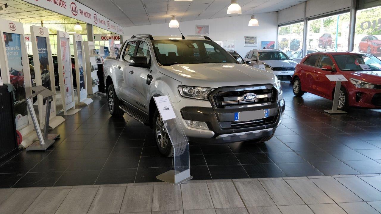

Voici quelques photos pendant les 4 mois d’attente (Ranger VS Amarok, pour passer le temps !) :
Et quelques photos des premiers jours.

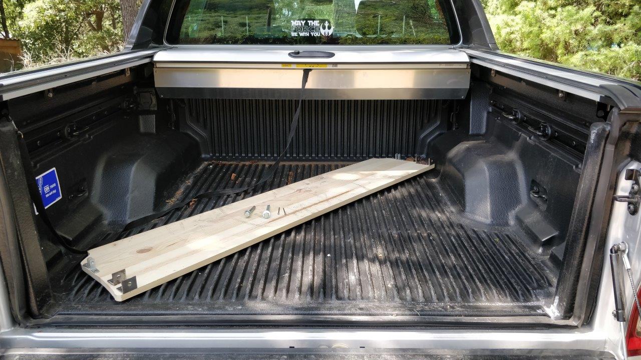

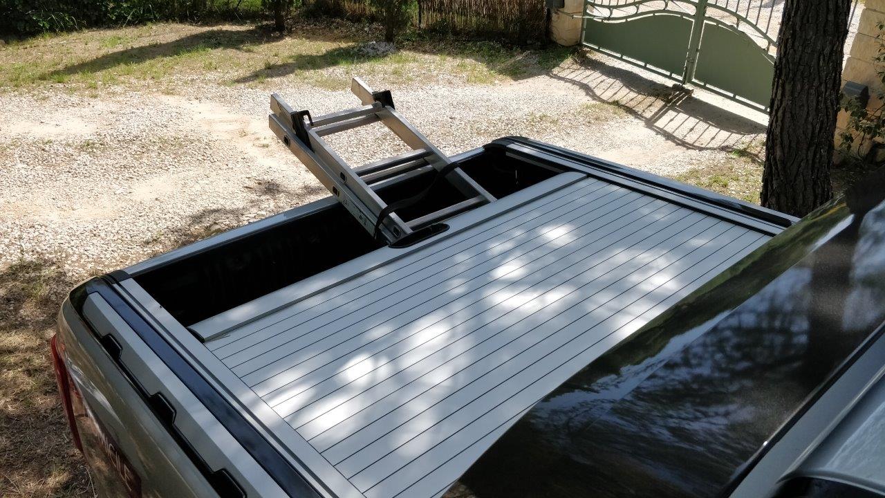

PARTIE 2 : AMENAGEMENT DE LA BENNE
Salut les Rangeristes,

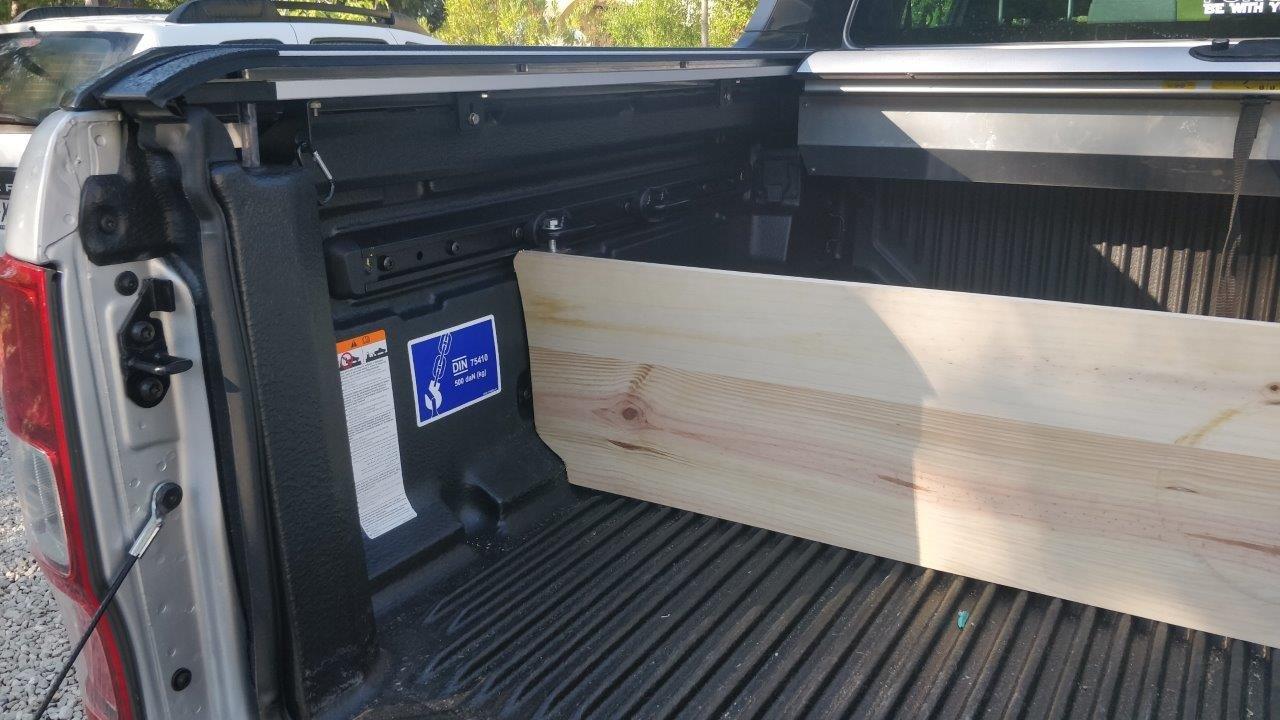

Cette fois ci, on commence les adaptations, modifications et personnalisations. Dans ce chapitre, je parle de l’aménagement de la benne.
OBJECTIFS :
1- Compartimenter la benne pour obtenir un compartiment de taille réduite idéale pour mettre les courses, une grosse valise, des bidons d’essence,… bref, faire en sorte que les objets ne se baladent pas dans toute la benne
2- Ce compartiment doit être rigide et solide
3- Enfin, il doit pouvoir se mettre et s’enlever sans outils, à la demande
CONTRAINTES :
1- Pas de trous dans la benne. Aucun changement de l’existant
2- Utiliser les points de fixation existants dans la finition Wildtrak

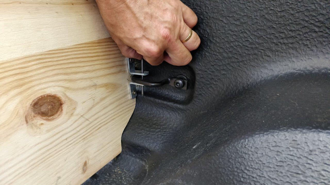

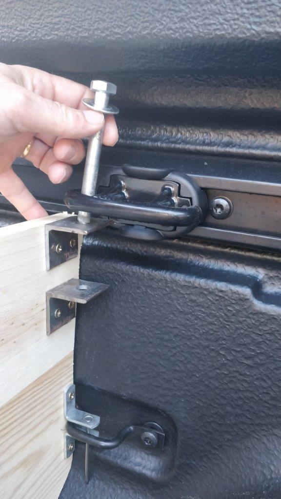

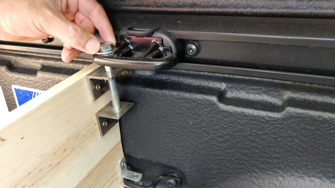

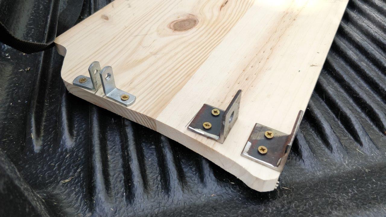

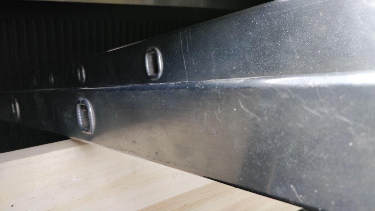

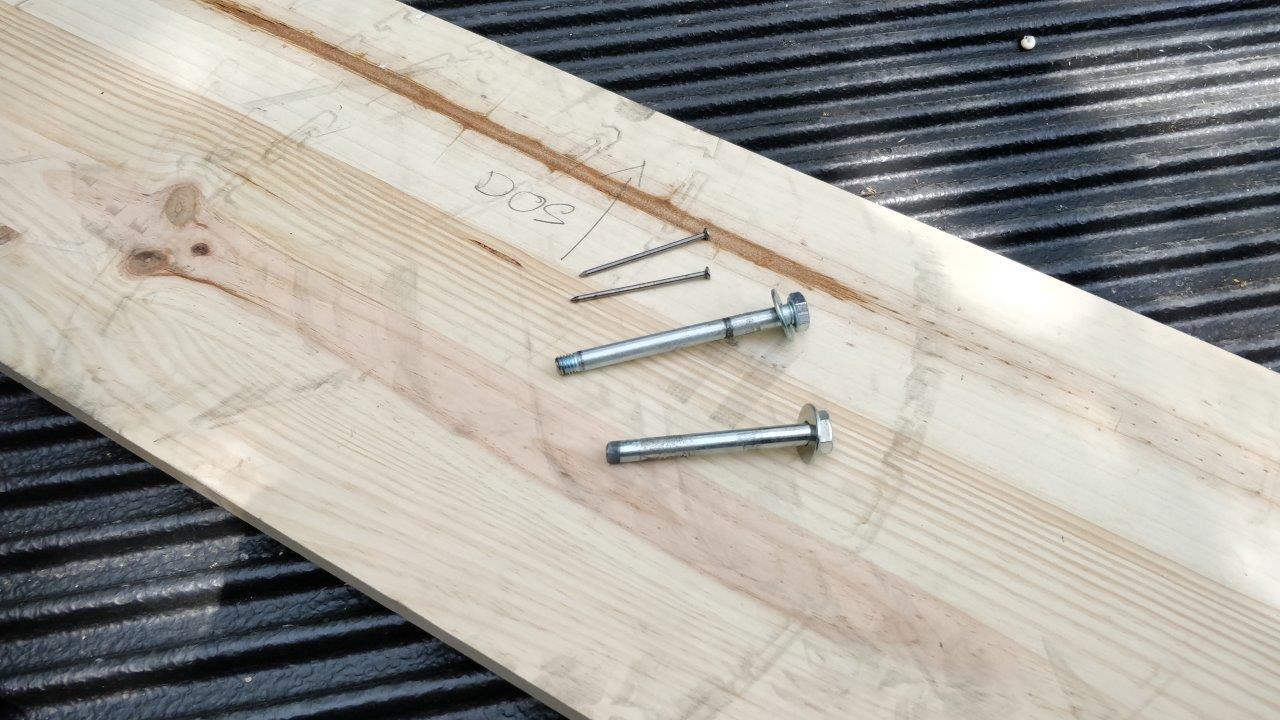

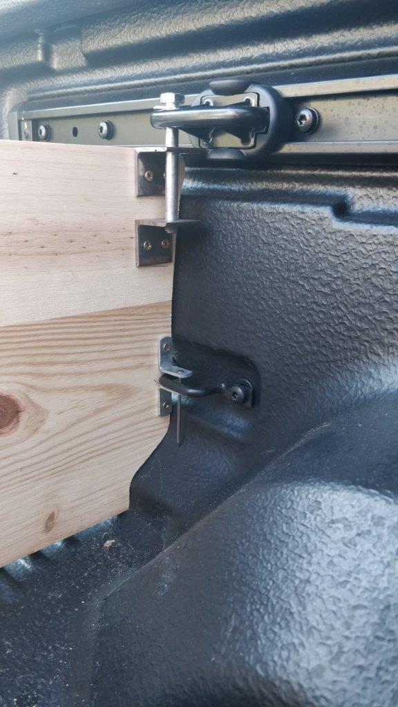

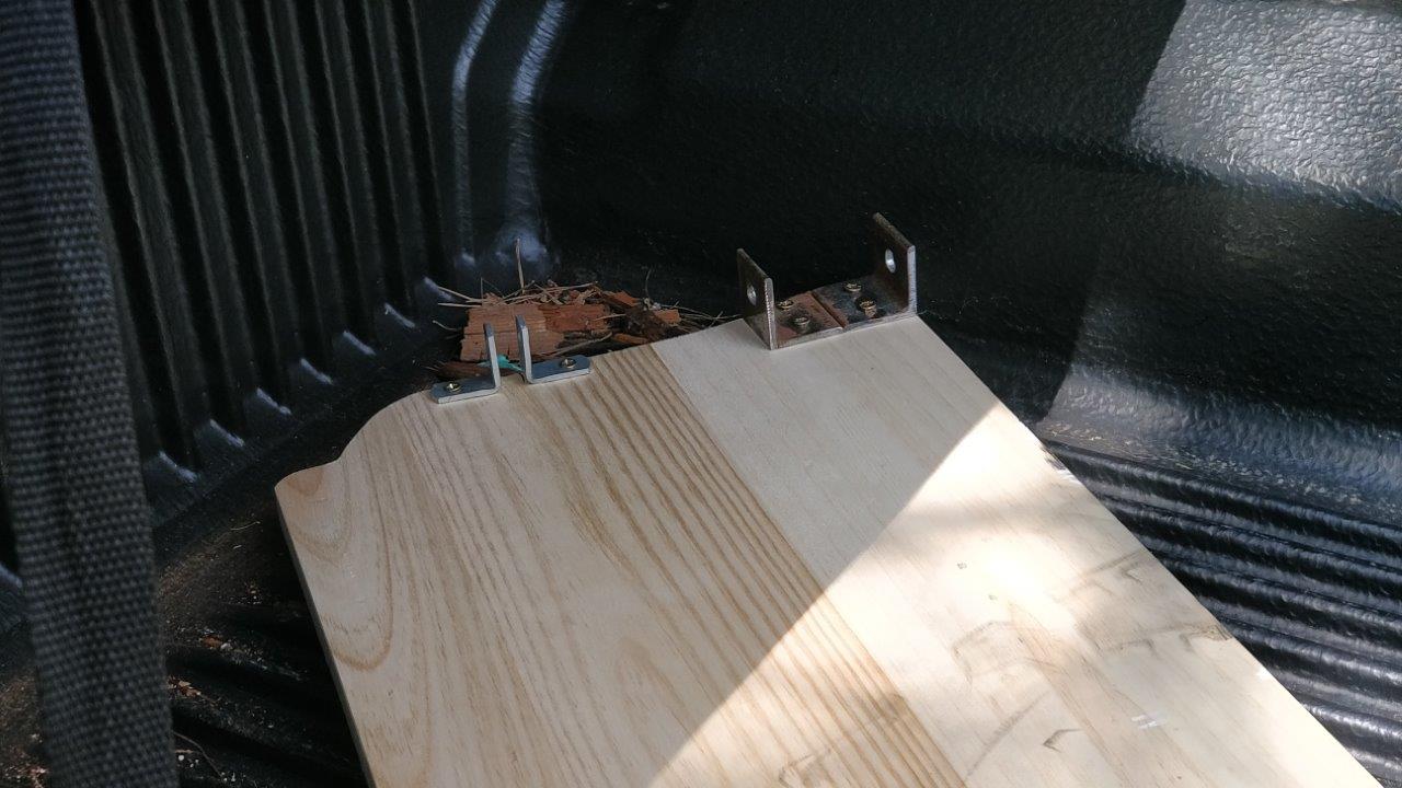

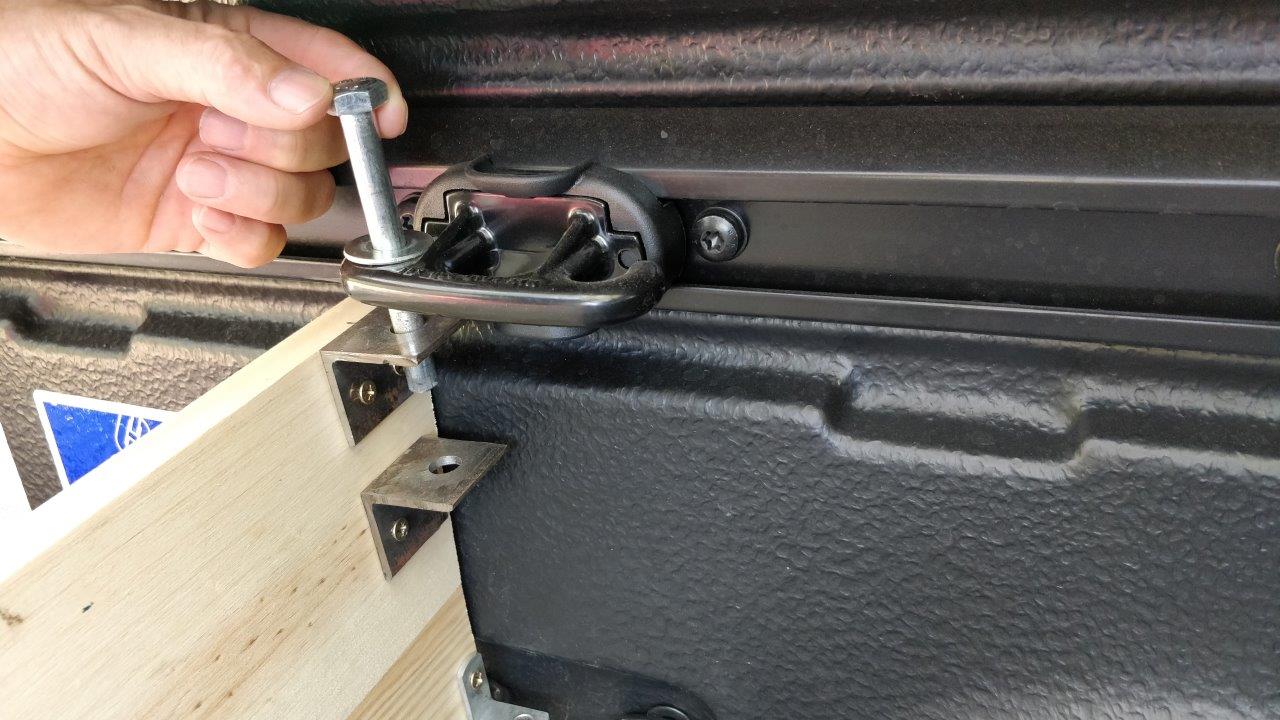

Ceci posé, la solution c’est vite imposé avec l’adaptation d’une planche de pin (légère et pas chere, de l’ordre de 4 à 6 euros chez Leroy et La Reine).

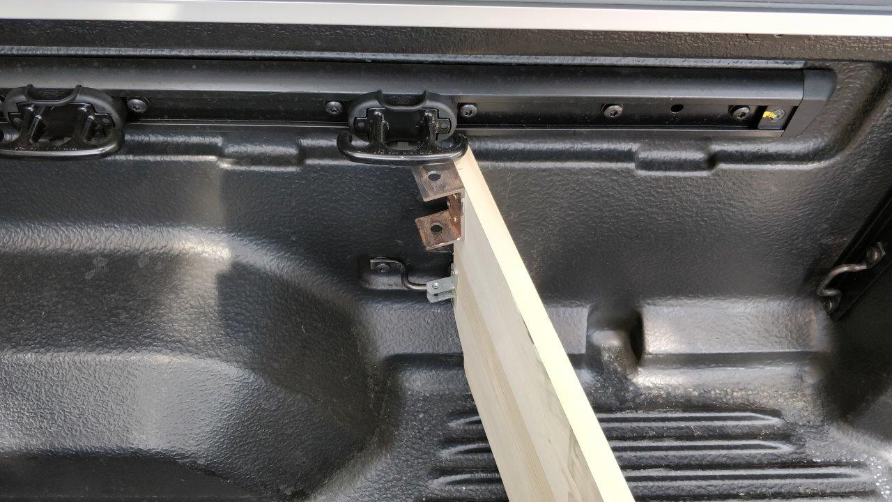

Pour le maintien en place, j’utilise les crochets du bas + ceux sur rails et la fixation se fera par des goujons comme vous le verrez sur les photos.
J’attends un petit peu avant de fixer des points d’ancrage à ma planche, afin d’être certains des endroits où c’est utile. Par exemple, pour immobiliser mon échelle sur la photo, il faut un ou deux points d’ancrage.
Allez, place aux photos et je suis à votre dispo si vous avez des questions.

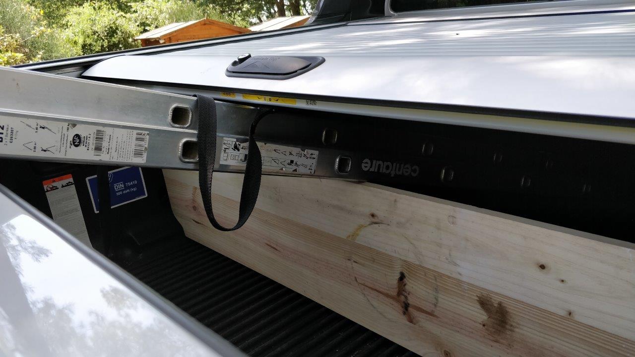

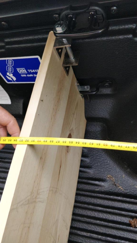

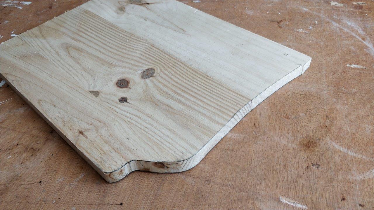

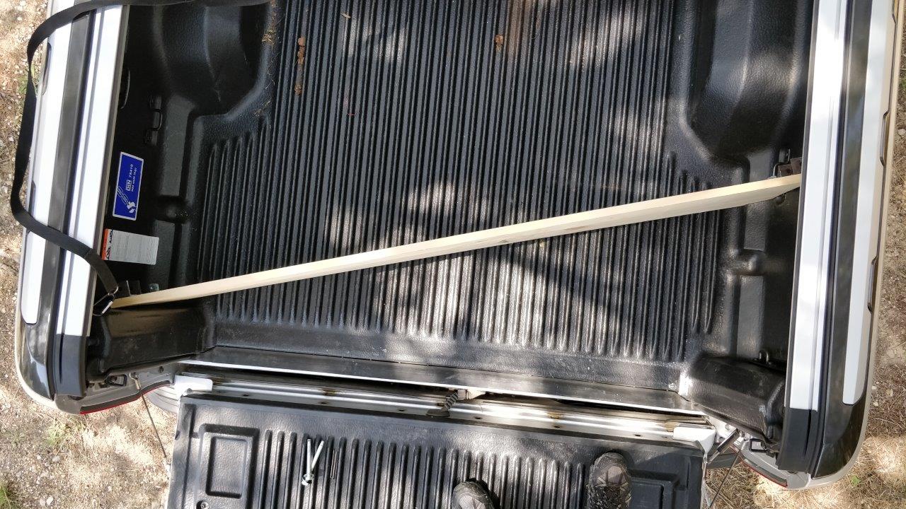

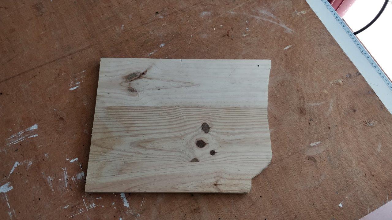

Fabrication d’un gabarit de coupe. Par chance, les deux cotés de la benne sont identiques
Cloison déposée
Détails…
Montage en biais
Montage…

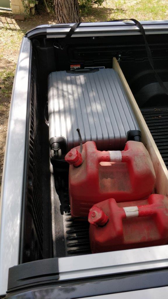

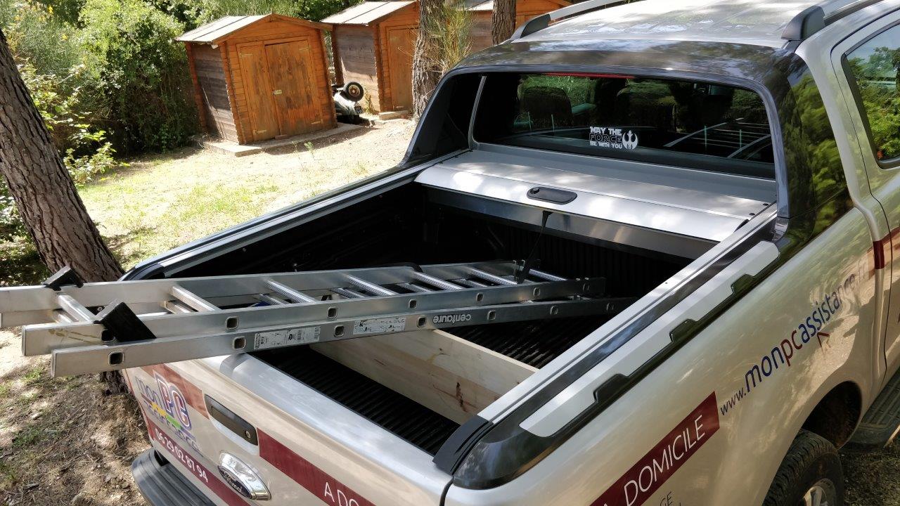

Exemples avec valise, bidons et echelle…

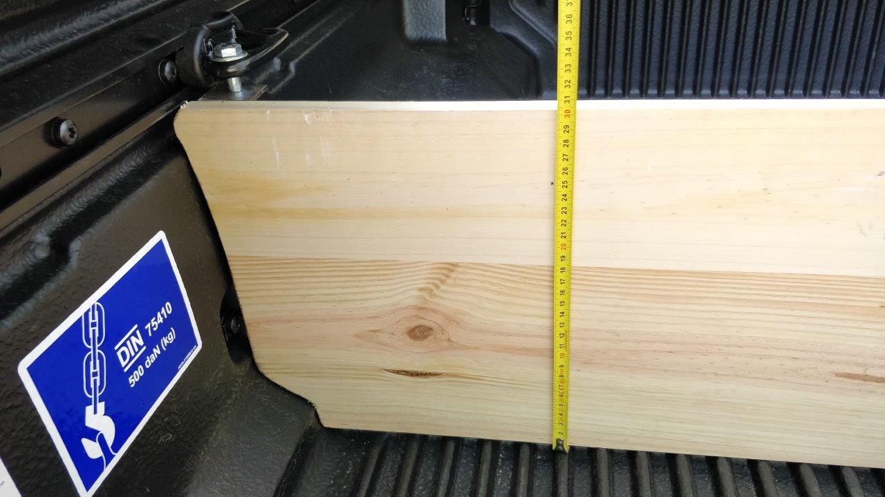

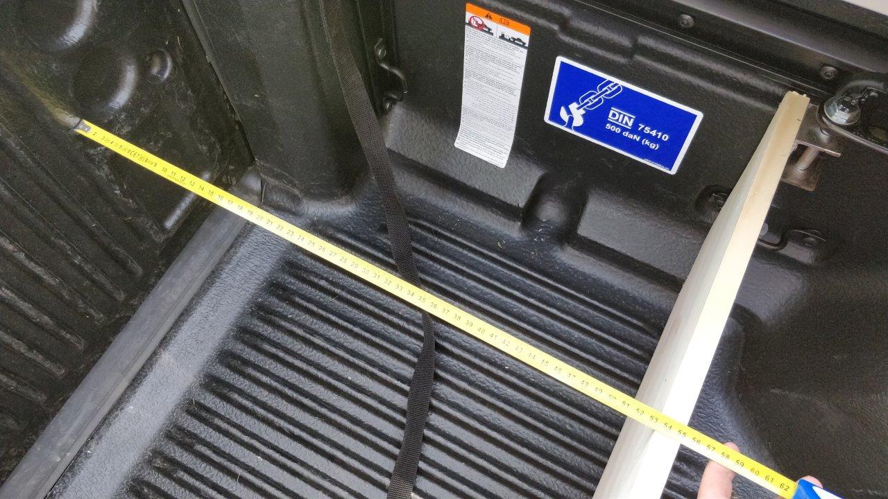

Quelques dimensions…
A bientôt !

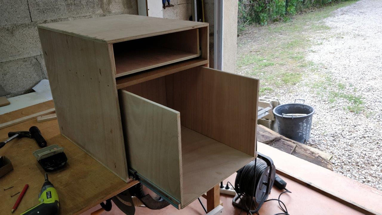

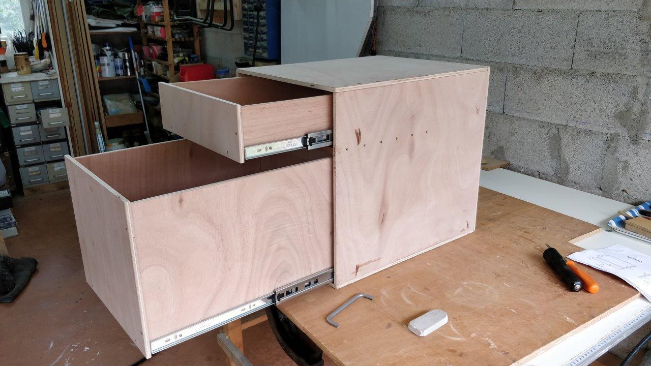

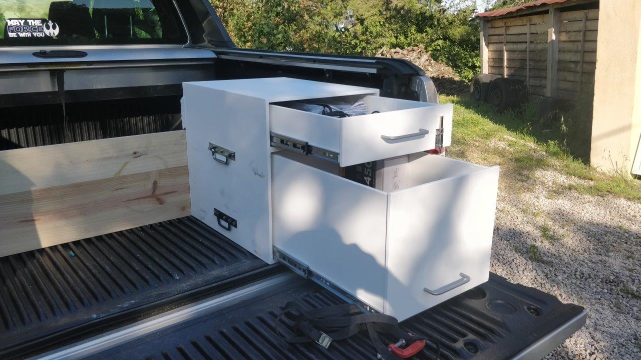

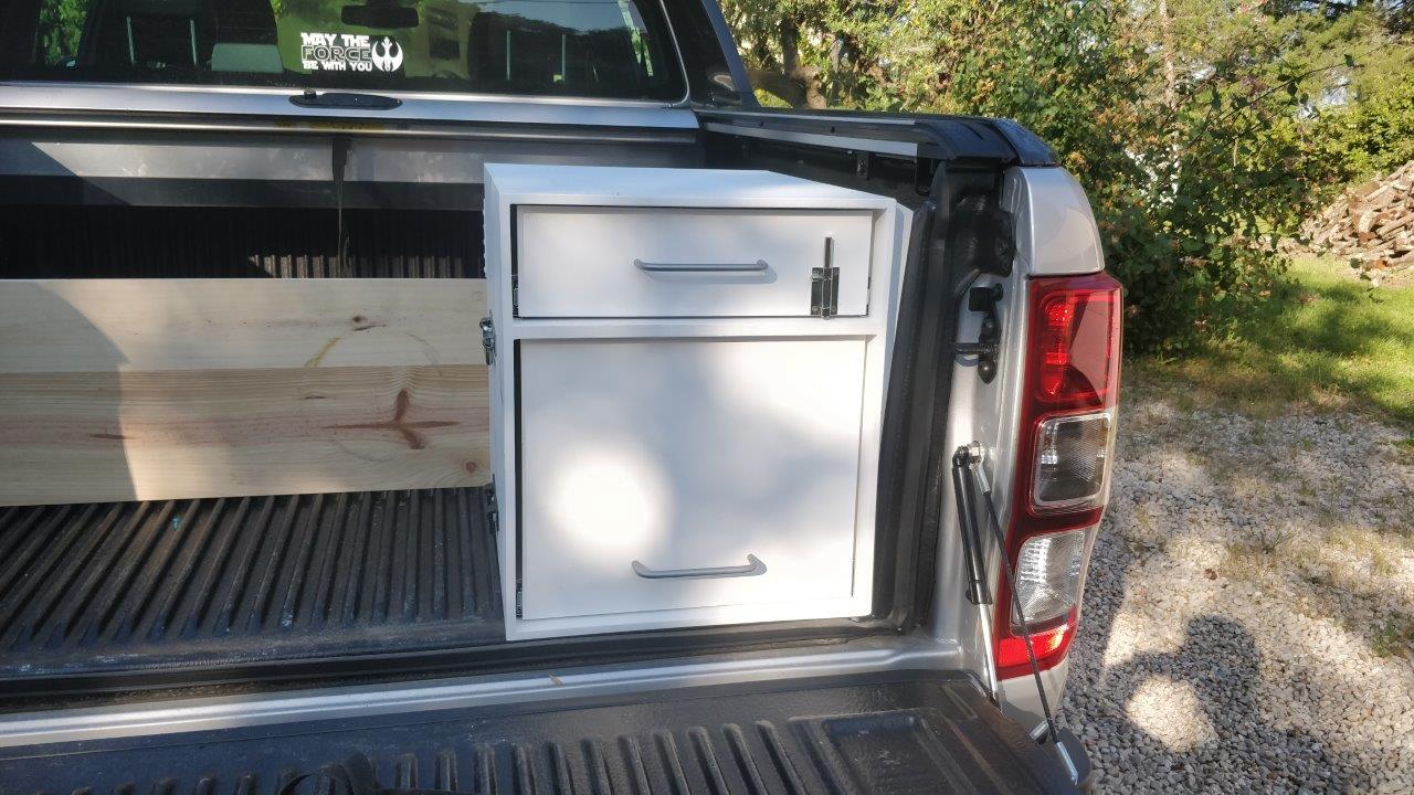

PARTIE 3 : AMENAGEMENT DE LA BENNE (SUITE)

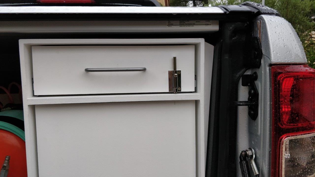

Ce mois-ci, je vous présente mes tiroirs de benne. TaDaaaa
OBJECTIFS :
1- Disposer de deux tiroirs aux dimensions précises pour mes besoins professionnels
2- Utiliser au mieux l’espace disponible
3- Déposable comme le reste, sans outils et facilement
CONTRAINTES :

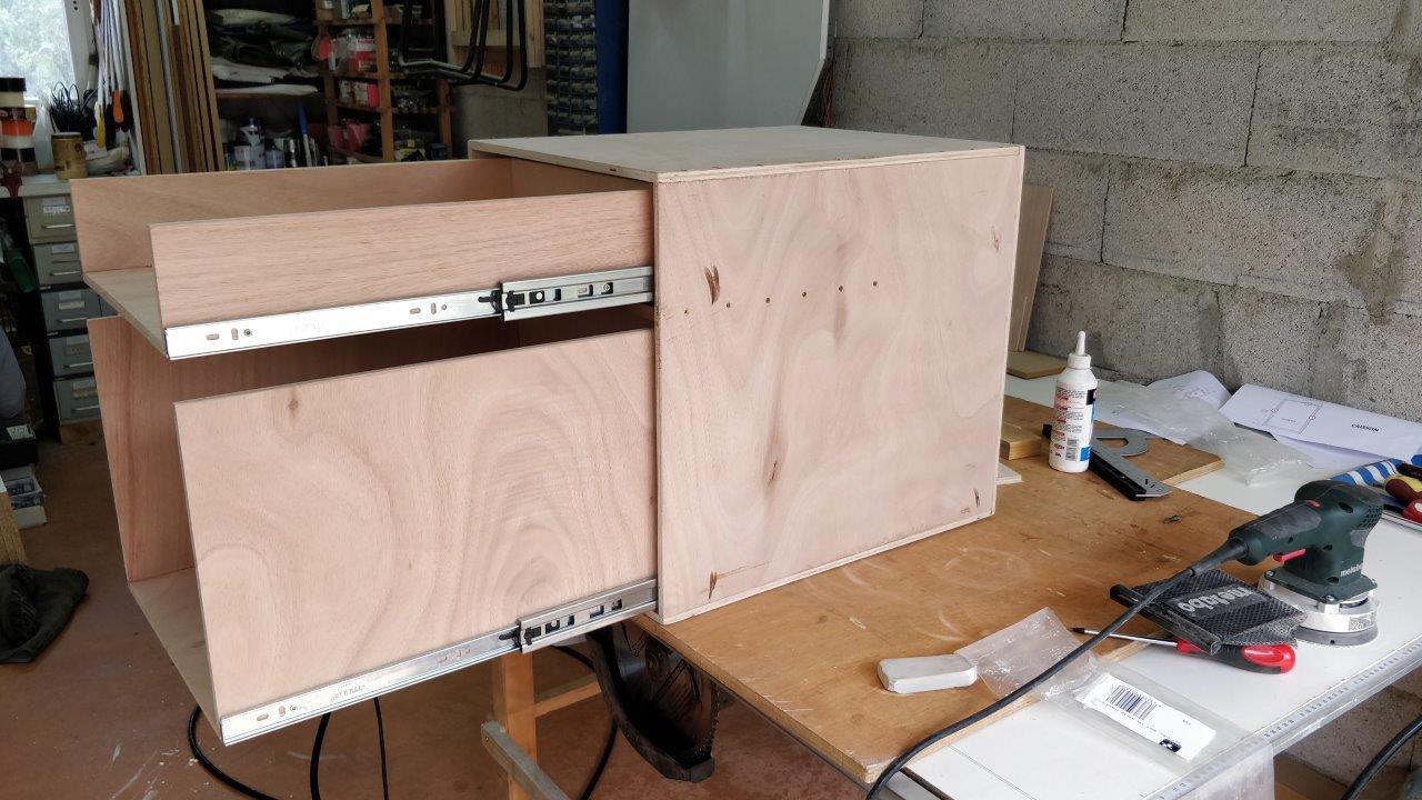

Fabrication en contreplaqué 12mm. Les coulisses sont celles-ci :
https://www.amazon.fr/Coulisses-Amortisseur-Roulement-Extension-Glissière/dp/B07DCVD7MN/ref=sr_1_1_sspa?ie=UTF8&qid=1533492779&sr=8-1-spons&keywords=glissière%2Btiroir&th=1
Puis peinture…
Tiroirs en place :

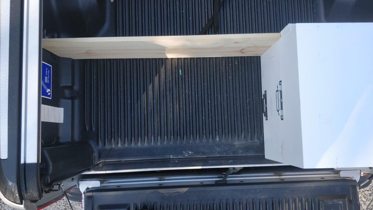

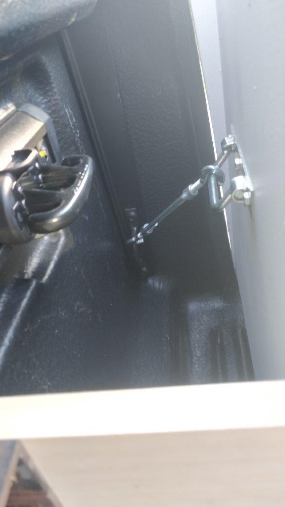

Fixation du bloc tiroirs dans la benne :

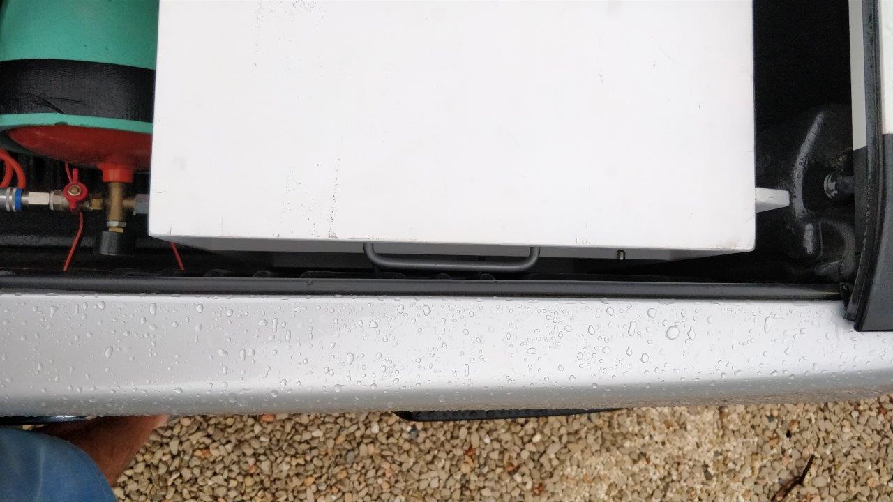

Il est d’une part maintenue à l’aide d’équerres de charpente simplement clissé sur la cloison décrite plus haut. Et d’autre part à l’aide d’un tendeur à crochets sur un point d’ancrage de la benne
Optimisation de l’espace : L’espace entre le rideau de la benne et le bloc tiroirs et juste ce qu’il faut.
Quand la ridelle est fermée, celle-ci bloque les tiroirs qui ne peuvent pas s’ouvrir. Si je devais rouler avec la benne ouverte, un petit loquet est prévu.
A bientôt :smiley: :chaud:

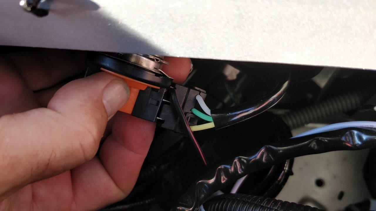

Améliorer les feux de croisement avec des feux au xénon + ballasts

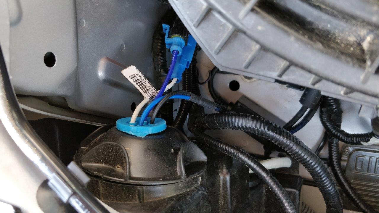

Pour cette partie, c’est très simple, le tuto de Viking42 est très bien fait et je vous invite à le lire (-TUTO- Remplacement Feux de croisement par HID)

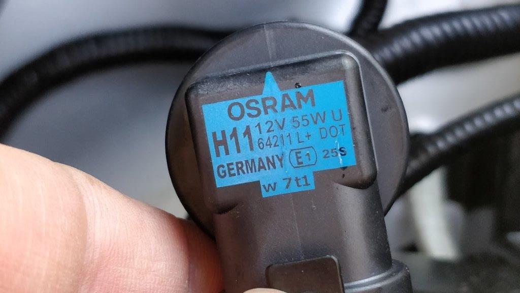

J’avais, sur mon VW Amarok, déjà acheté un kit Xénon et j’ai tenté de récupérer les ballasts en n’achetant que les ampoules. J’avais peur d’avoir une erreur ODB en me disant que le module ODB des ballasts n’était compatible qu’avec VW, mais non. Juste l’achat d’ampoules Xénon H11 et hop, le tour est joué. Pas de problème particulier.
PHOTO 01 Ampoule H11 d’origine

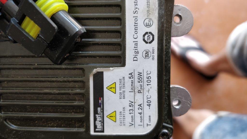

Voici le kit à acheter (sur LedPerf). Les ampoules sont de type H11 Kit Xenon HID H11 55W Extra Slim Canbus Pro 4300K, 5000K, 6000K, 8000K - GARANTIE A VIE !
PHOTO 02 Ballast
PHOTO 02-1 Ampoule Xenon H11 en place
PHOTO 03 Comparaison Xenon vs Halogène. Bien sûr, c’est plus difficile à évaluer de jour, mais de nuit, c’est vraiment très appréciable.

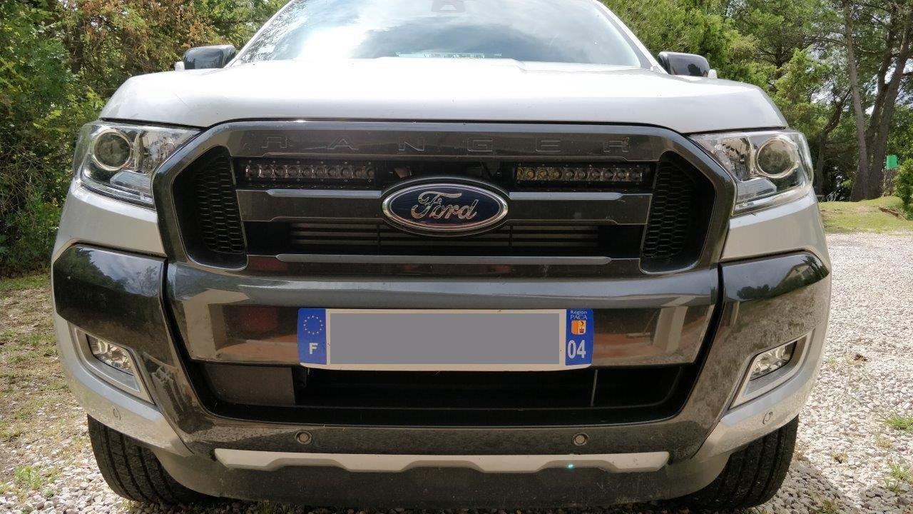

Améliorer les pleins phares avec l’ajout de barres de led couplées aux pleins phares existants
Avant les explications, voici le résultat obtenu :
PHOTOS 4,5,6,7

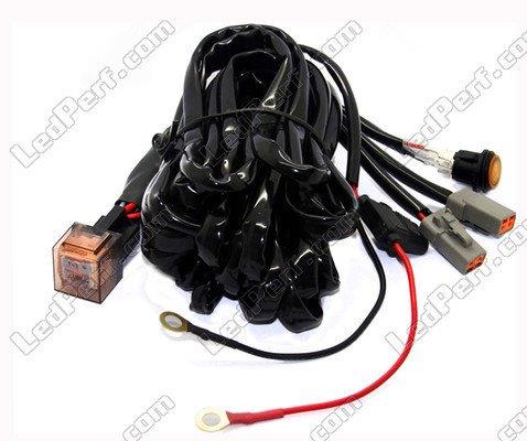

Les achats :
Faisceau de chez LedPerf Câble relais avec interrupteur fixe pour Barre LED - 2 connecteurs

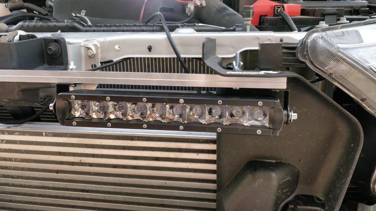

Quelques étapes de la pose des barres :
PHOTOS 9,10,11,12

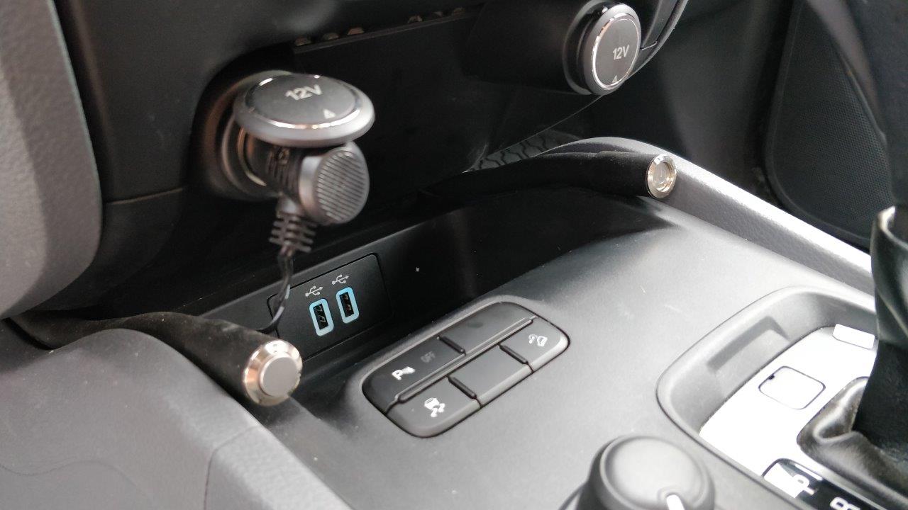

Pour le repiquage du signal pleins-phares, je voulais faire quelque chose d’invisible, c’est-à-dire sans couper un fil. J’ai finalement opté pour un branchement du relai sur la cosse 85, avec un câble enfiché sur la prise (fil blanc) de l’ampoule plein phare (modèle H15). Il est solidement retenu et ne bouge absolument pas (fil noir et rouge sur le seconde photo).
PHOTOS 13,14
C’est sur ce câble, noir et rouge, que j’ai intercalé mon interrupteur d’habitacle. Et là, pareil, je voulais faire quelque chose qui ne m’oblige pas à percer mon tableau de bord ! Juste un minuscule trou pour passer le câble noir/rouge du compartiment moteur à l’habitacle. L’emplacement se trouve sous le réservoir de liquide de refroidissement, à gauche dans le moteur. Sortie sous la boite à gants.
PHOTOS 15,16
Voilà le résultat. Bouton de gauche pour la télécommande du portail et bouton de droite pour l’activation et la désactivation des barres de leds. J’utilise l’espace entre le tableau de bord et la console centrale :
PHOTOS 17

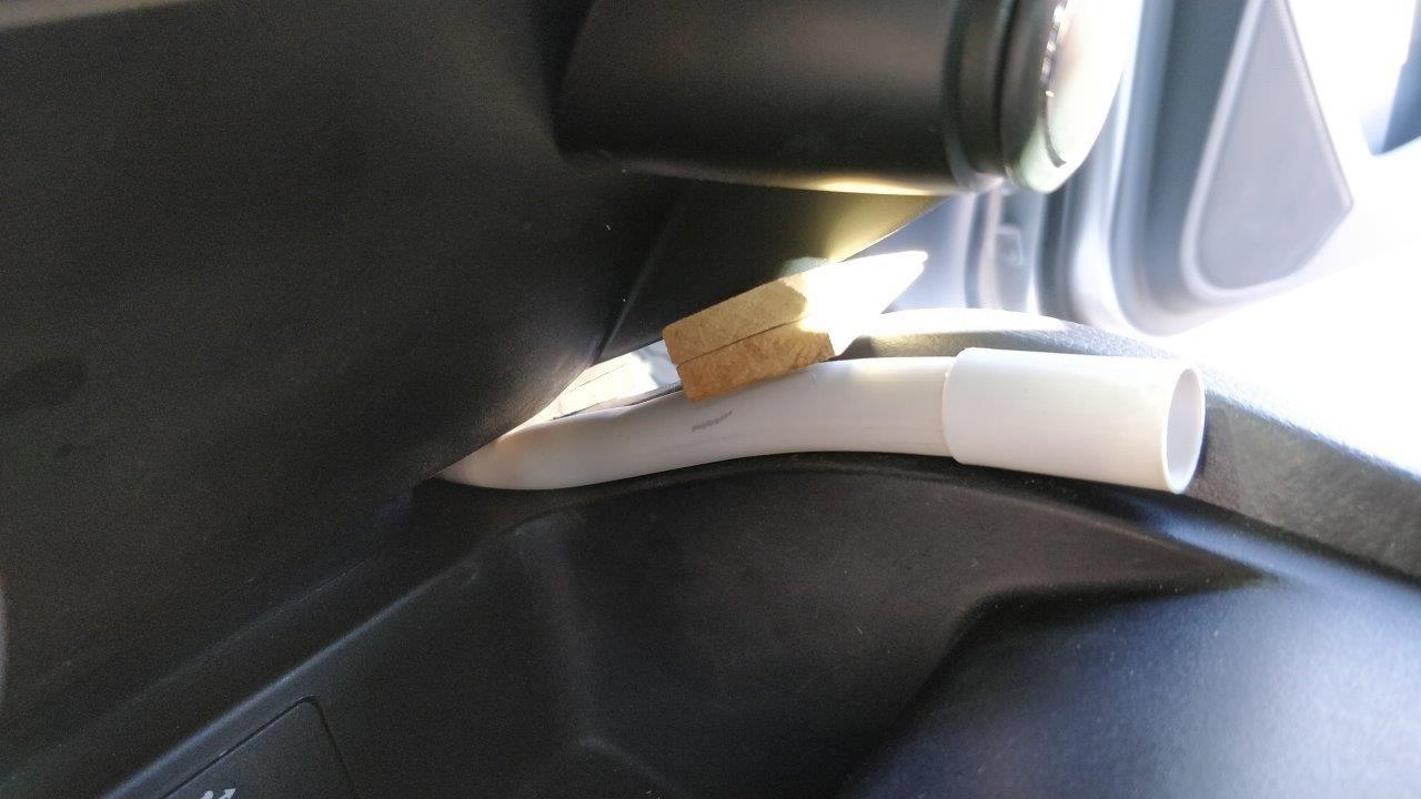

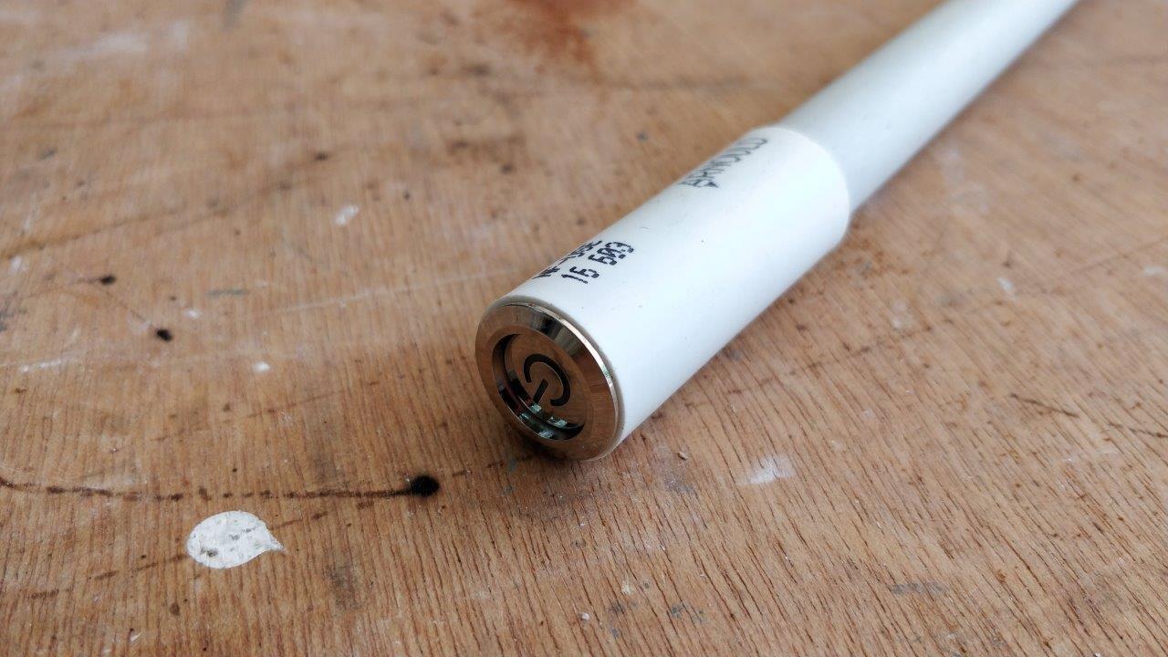

Fabrication : Ces boutons rentrent parfaitement dans un manchon de raccord de gaine PVC électrique de diamètre 16mm. J’ai donc pris une (deux dans mon cas car deux boutons, mais je vais dire une) chute de tuyau PVC + un manchon de raccord :
PHOTOS 18,19
Pour que le tuyau prenne la forme, 2mn30 au four à 160°, il est alors chaud (presque très chaud) et mou. Parfait pour courir jusqu’à la voiture avec des gants et positionner le tuyau comme il faut le temps qu’il refroidisse et durcisse. Aucun dégât sur les plastiques du Ranger :wink:
PHOTOS 20,21,22
Un petit coup de bombe noire, passage du câble et soudure de l’interrupteur au fil. Le tout est ensuite coincé et fixé avec 2 petits plots de Patafix noir :wink:
PHOTOS 23

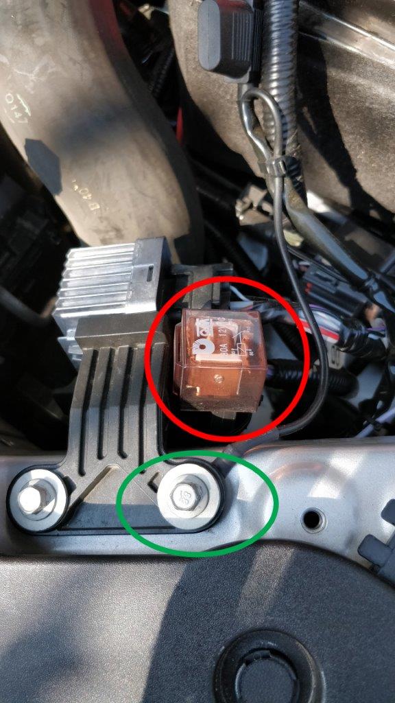

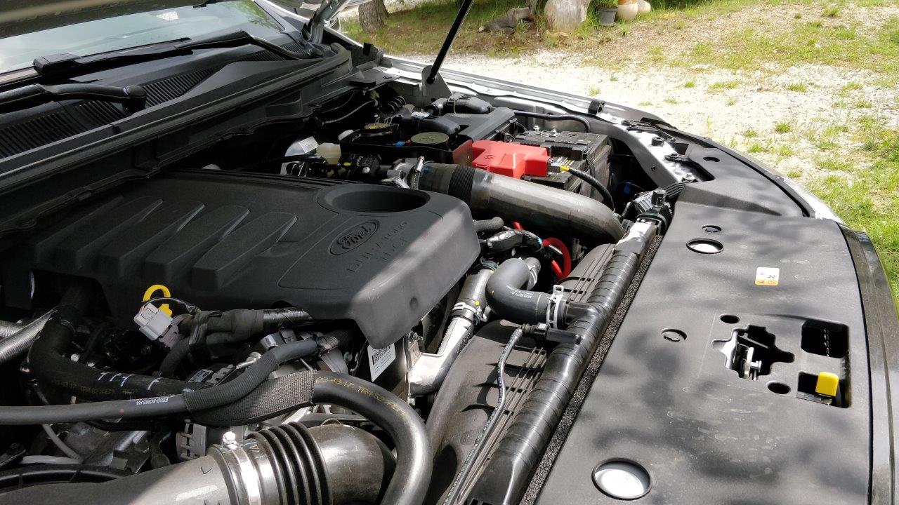

Finitions dans le compartiment moteur

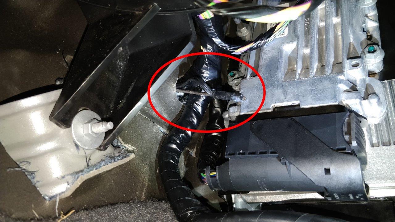

Le câble de l’interrupteur dans l’habitable doit « traverser » le compartiment moteur pour arriver du coté de la batterie. Pour les parties où le câble pouvait être en contact avec la tôle, j’ai mis des gaines avec du scotch d’électricien. Le tout, caché et maintenu
PHOTOS 24

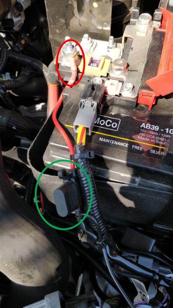

Sur cette photo, le relai fixé (rond rouge) et le fil de masse (rond vert)
PHOTOS 25
Ici, le fil + à la batterie (rond rouge) avec le fusible intégré au faisceau (rond vert)
