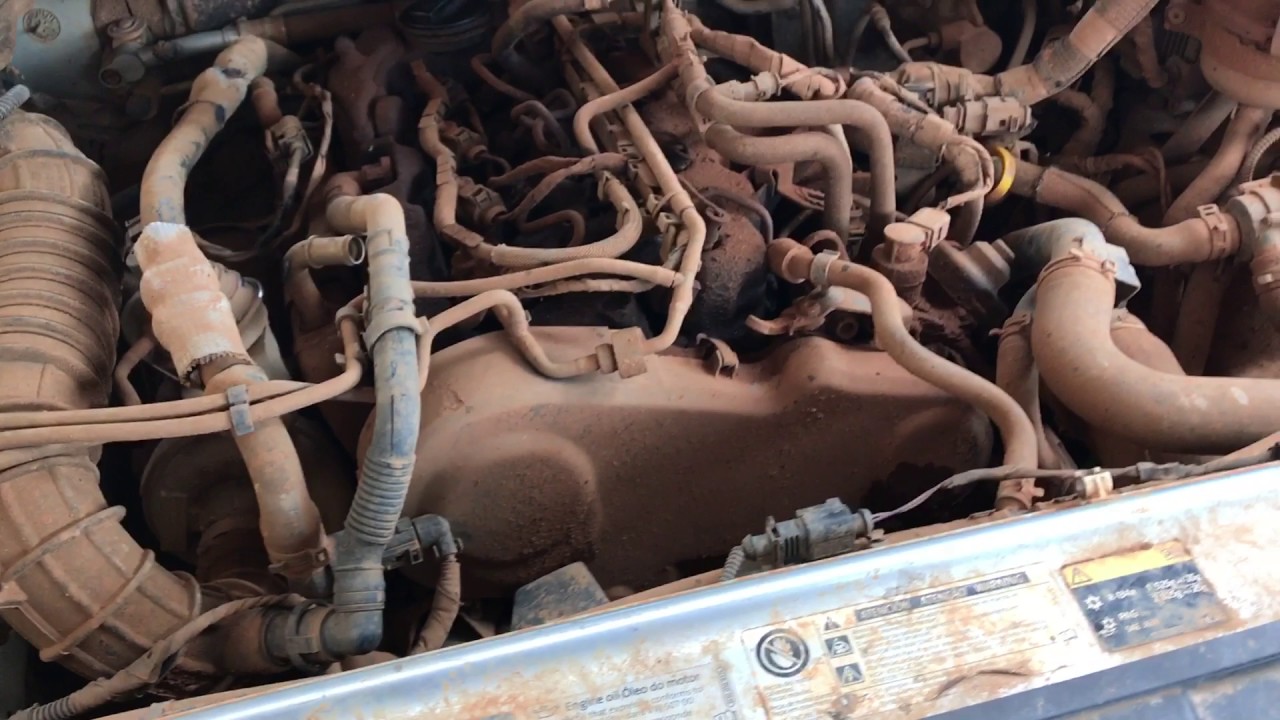

Sur la vidéo ca a l’air un problème de fuite !

Mon Amarok (2011 - 163cv) a commencé à mal démarrer le matin pendant 2 jours, puis le voyant"moteur" orange s’est allumé, le moulin s’est mis en sécurité, et il ne démarre plus !
Au démarreur, il tourne comme s’il n’y avait pas de gasoil !
J’ai acheté une console diagnostic que je viens de recevoir, et lorsque j’ai demandé le diagnostic, elle m’a dit que je n’avais qu’un seul défaut, manque de pression à la rampe d’injection.
J’ai effacé le défaut, ça ne démarre pas, bien sûr, mais je ne trouve pas les tuyaux de gasoil, sous le capot !
Svp, quelqu’un aurait une idée (pompe à gasoil, peut-être), et saurait où se trouve cette tuyauterie de gasoil, et le filtre ?
