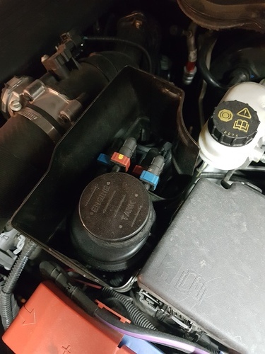

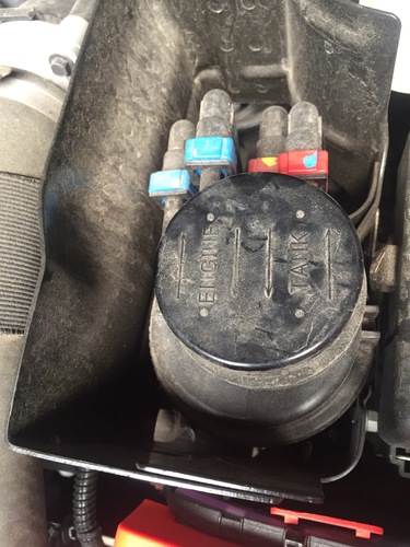

Bonjour Pierre
Vérifie que les tuyaux du filtre a gasoil soient bien branchés dans le bon ordre bleu bleu rouge rouge
sJ’ai eu les mêmes symptômes et voici comment les tuyaux étaient raccordés par un branleur qui se dit Mécanicien (concession de Chambéry) :batte:
Tiens nous au courant.
Denis
Voici ce que j’avais posté
