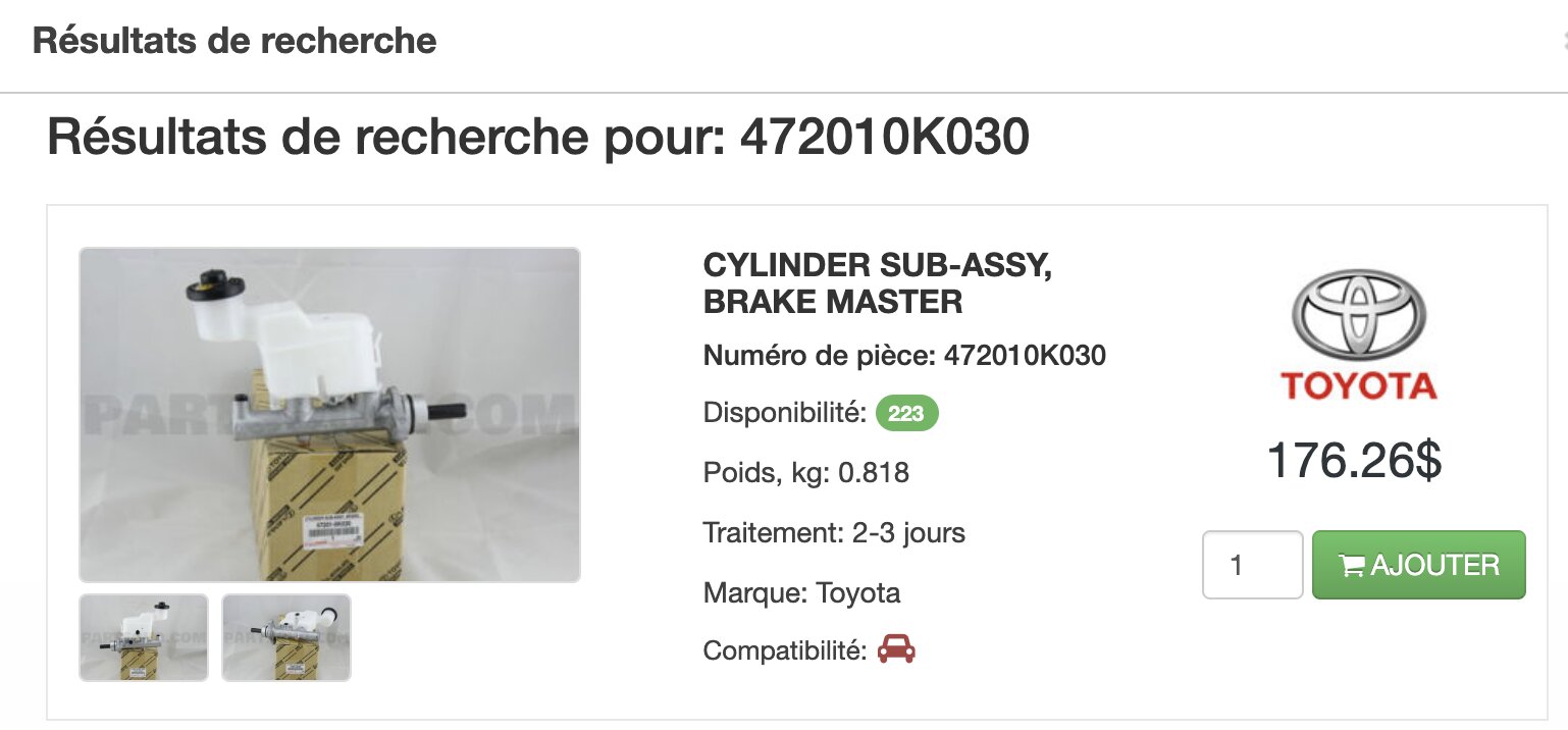

Pour le devis sur europart4x4 ( merci clfa69) j’ai trouver les pièce d’origine sans tout le réseau donc ça me convient faut juste que je sois sur des bonnes réf.

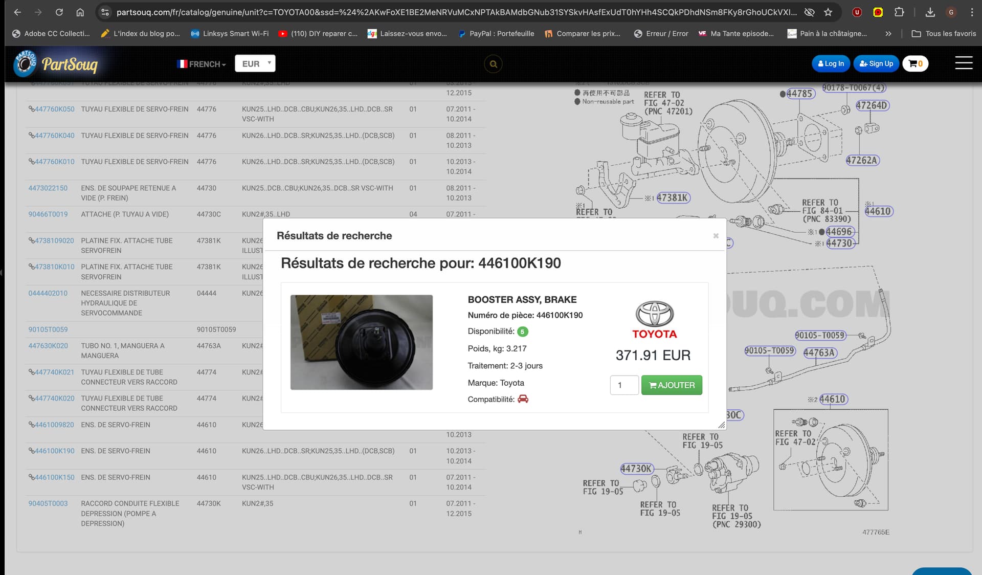

1 - Par prudence on change aussi le Servofrein?
2- vous me conseillez la marque Toyota (sur le systeme de frein je en veux prendre aucun risque) ou compatible ?
La difference de prix est de X 10 de l’un à l’autre.

Donc hier rdv chez un ami mecano pour faire le montage du maitre cylindre et du mastervac + 1l de Loockeed ( encore merci Euro4X4Parts et le forum).
les pieces etaient les bonnes et montages sans soucis.
A l’essai routier je trouve que le mordant est bien meilleur, donc tres satisfait .
